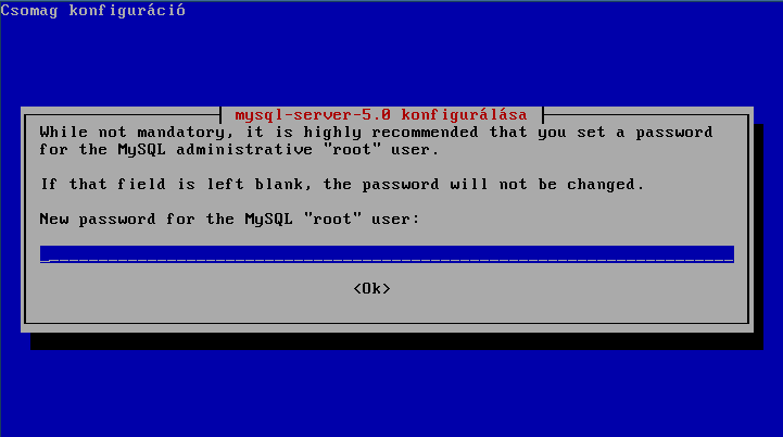

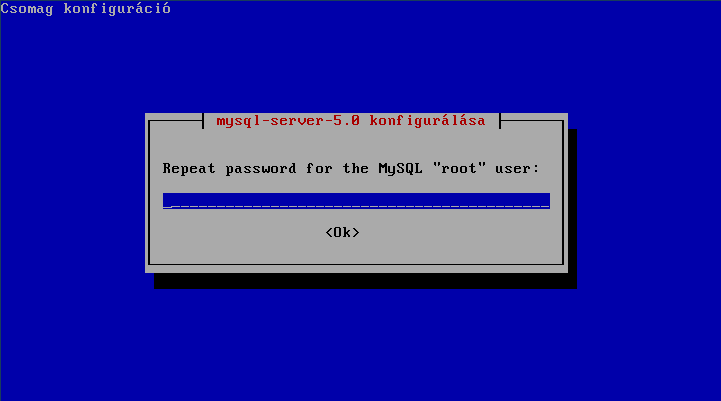

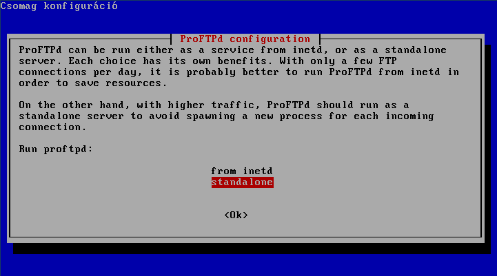

Ez után újra futtatva a telepítő már csak 2 dolgot kérdez, először a mySQL root jelszavát kétszer, majd a proFTPd típusát. Ez utóbbinál a standalone-t válasszuk, mert ekkor egy önálló daemon-ként folyamatosan fut a háttérben.
