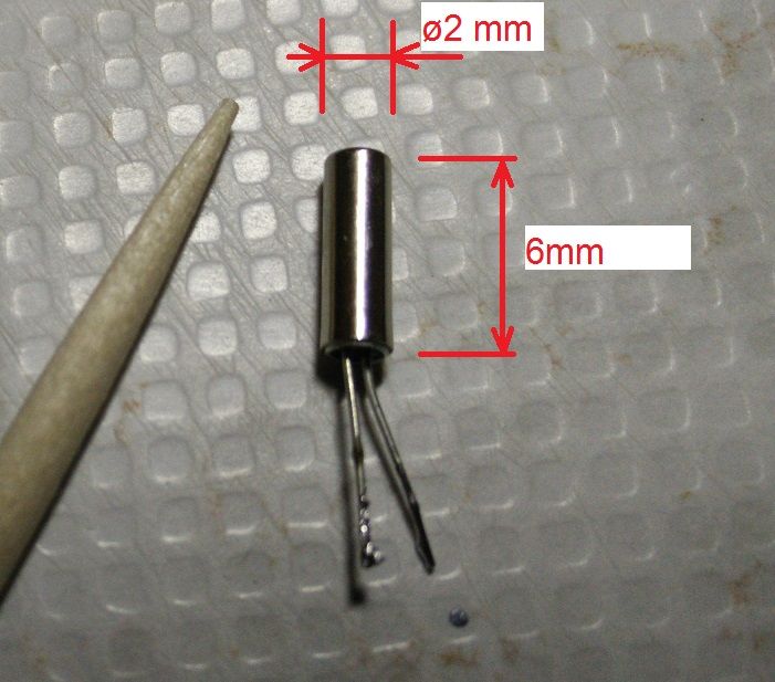

Ehhez kapcsolódó fogalom, hogy jobban megértsük az óra működését: a pontosságért a kvarcórákban egy oszcillátor felel. Ebben van egy kvarckristály, melynek a rezgésszáma 32 768 Hz. Ezt egy osztó osztja le 1 másodperce. A pontatlanságot a gyártás minősége határozza meg. Minél olcsóbban próbálják gyártani, annál nagyobb a szórás a pontosságot illetően (tehát ezen múlik, hogy siet vagy késik az óra).

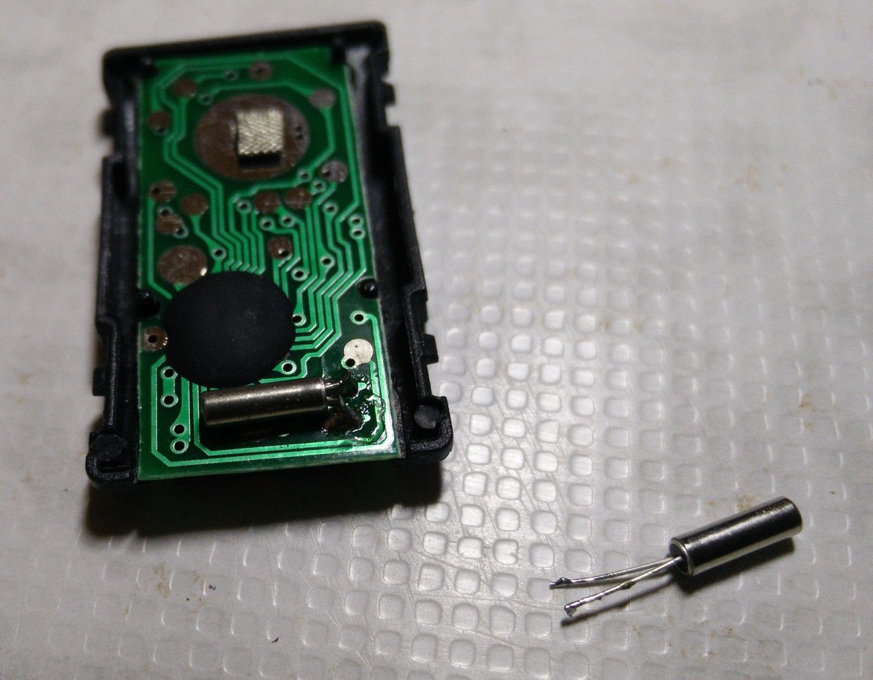

Szerencsére akadt egy rossz órám, ami 10 év alatt igencsak széthullott. Elporladt a szíja, leesett az egyik szám, végül kiesett az üvege. Ebből bontottam ki az oszcillátort, melynek mérete 2 x 6 mm és 2 db hajszálvékony lába van. Nem voltam benne biztos, hogy be tudom majd építeni, olyan rövidre volt vágva a lába.
A hibás oszcillátor:
A kínai óra szétszedése nem volt különösebb feladat. A szilikon szíjból kicsúsztatjuk a modult. Majd a tokot egyszerűen csak szétpattintjuk (négy fül van rajta, ezt kell kicsit szétfeszíteni). Rögtön 3 darabra esik szét. Ebből az egyik az alaplap.
Ezen van rajta a cserélendő alkatrész:

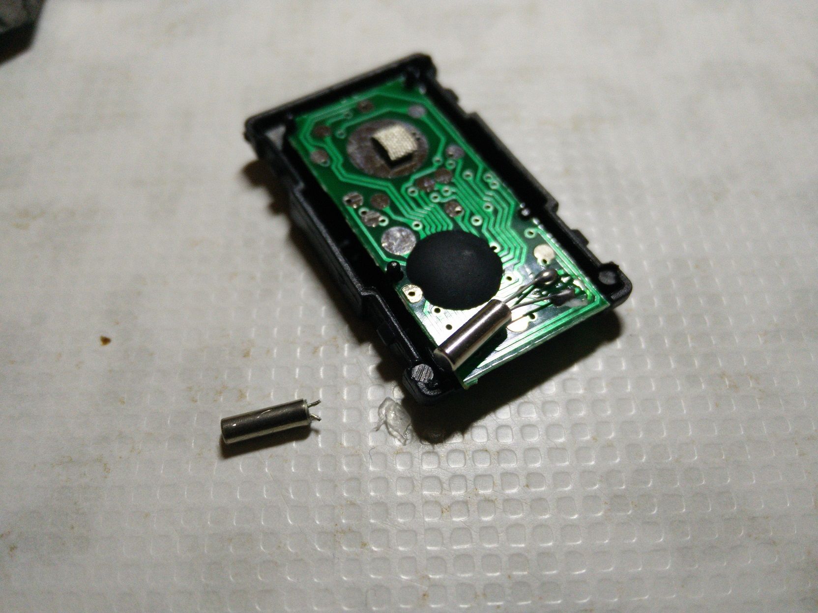

Csak simán ki kell forrasztani a helyéről, majd mehet bele az új. (Nincs pozitív vagy negatív láb).
Mivel nem ért le az oszcillátor kilógó szára az alaplapra így a forrasztóónt húztam fel a lábáig.
A kicserélt oszcillátor:
A műtét óta több mint 1 hónap telt el, és mindkét óra ugyanannyit mutat.
