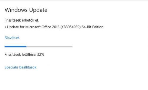

Most nekem gurult el a gyógyszerem, vagy valóban nem javították a OneDrive szinkronizációt? Hiába jelölöm ki, nem tölti le offline elérésre a Képek mappát, amiben a WP feltöltött képei vannak, illetve a telefonon lévő képek mappa tartalma. W8.1 alatt ez korrekten működött még.

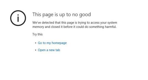

Amit még bosszantó hibának találok az, hogy az Edge a könyvjelzők importálásakor nem importálja a másik böngésző kedvencek sávjára kitett mappát.
Az előbb pedig ezzel az üzenettel bezárta írás közben a hozzászólás ablakot:
A képmetszőt pedig nem engedte, hogy a képek mappába mentsem a képet amit csináltam vele.
Jaaa és nálam már az RTM verzió van, ha minden igaz, mert eltűnt a jobb sarokból a verzió szám a frissítés után. Ha ez így marad, akkor ez elég gáz.
