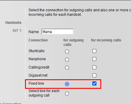

janakbacsi
#31171
Egyszerűsítheted anyukádnak a hívás indítást, ha teljesen törlöd a Stuntcalls, Neophone és Callincredit kapcsolatokat.
Amennyiben ott maradnak (csak a kijelölést vetted ki, mint a képen), akkor a telefonszám beírása vagy kiválasztása után még a kapcsolatban is kell lapozni (vezetékes, Stuntcalls, stb) és csak utána indul a hívás.
(Settings - Connections) -

janakbacsi
#31171
Befelé működnie kell mindenképpen a fixnek.
Kifelé megy hülyeség úgy beállítani, hogy ne lehessen kiválasztani a kimenő híváshoz a fix-et. -

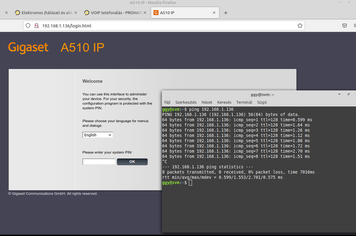

janakbacsi
#31161
Valóban http://192.168.1.136/login.html a pontos cím, nálam automatikusan kiegészíti az IP után.
Vezetéken és WiFi-n is tudom pingelni. [kép]
Kezelőről tudod a bázist és a kézi beszélőt is újra indítani.
Nálam is Digi és saját router van. -

janakbacsi
#31161
Tök mindegy, hogy ki az internet szolgáltató. Hacsak nincs saját routered és a buta szolgáltatói eszközt használod. Pl. a diginél pont nem látják egymást a lan-on és wlan-on lévő eszközök, sőt két vezetékes eszköz sem, ha a digis ont két külön lábára vannak dugva.

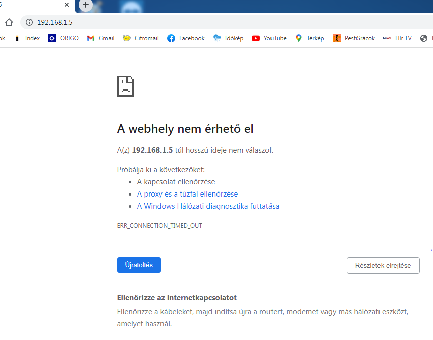

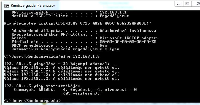

janakbacsi
#31159
Laptopról meg tudod pingelni a 192.168.1.5-öt? Egyáltalán a laptop a 192.168.1.0/24 hálózatban van?
Ha igen: A http://192.168.1.5/login.html sem nyílik meg? Az adó mikor volt utoljára újraindítva? -

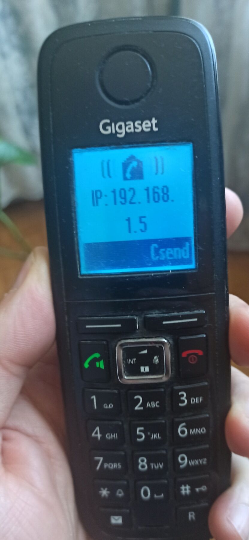

Lehet használni csak normál telefonként, ha nem tudod az IP címét, akkor megnyomod az adón a kéken világító gombot, így kiírja a kezelőn az IP címet. Böngészőn keresztül IP cím és jelszó kell a belépéshez.
Nem rémlik mi az alap jelszó, ha nem boldogulsz megkeresem a manualt. -

gigaset a510 ip készüléket lehet használni csak normál telefonként? ha igen, hogyan kell belépni a setupba miután összekötöttem a pc-vel?

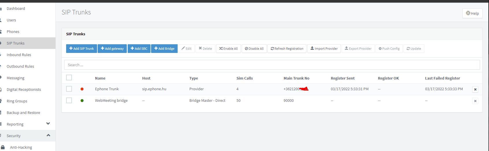

Sziasztok, nézegettem a fórumot de sajnos egyenlőre megoldást nem találtam. A 3CX fel van telepítve de sehogy se bírom rávenni, hogy az ephone accomat használja.
LOG: 03/17/2022 12:05:30 PM - [CM504005]: Registration failed for: Lc:10000(@Generic SIP Trunk[<sip:10000@sip.ephone.hu:0/UDP>]); Cause: Cause: 408 Request Timeout/REGISTER from localMiért akarja használni a sip:10000 usert? Adtam neki usert én a generic trunkbe.
