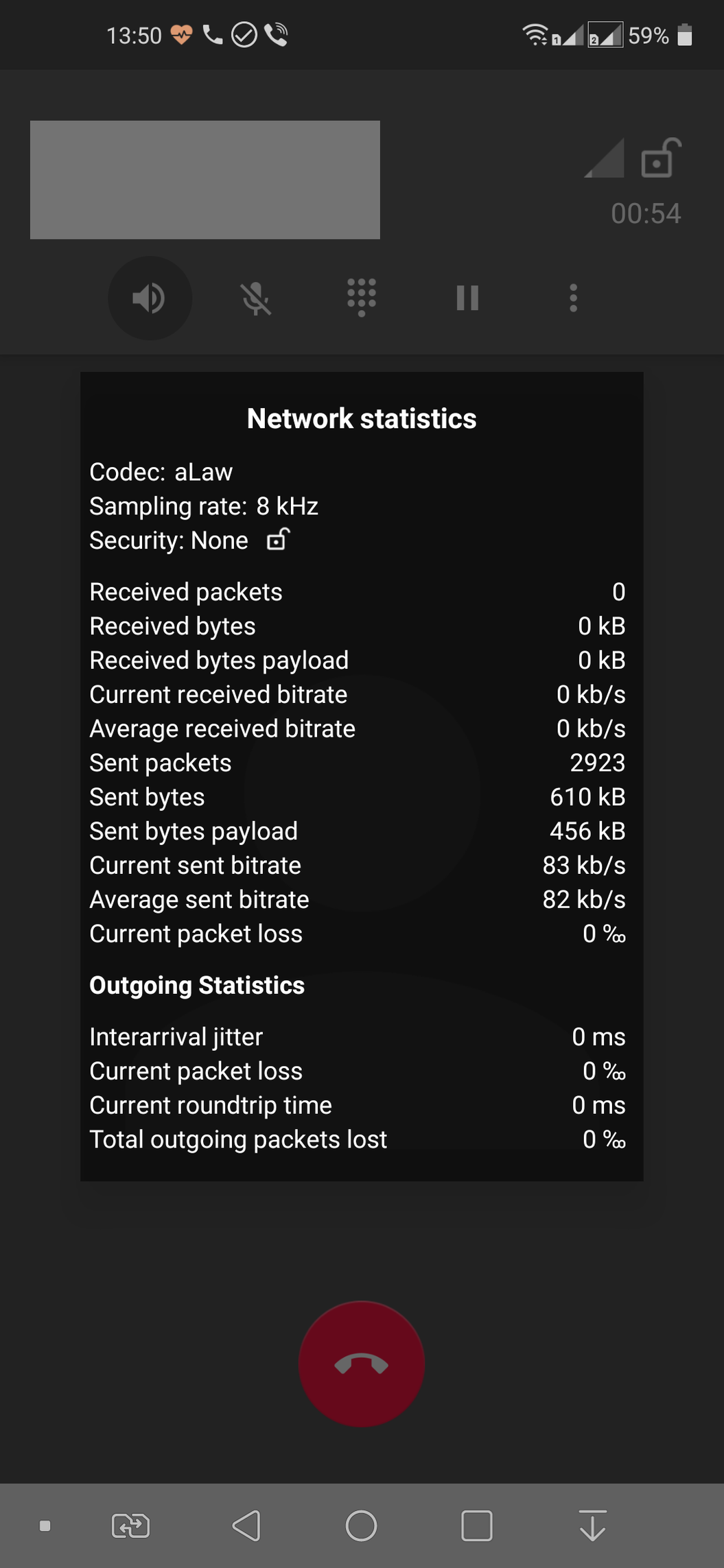

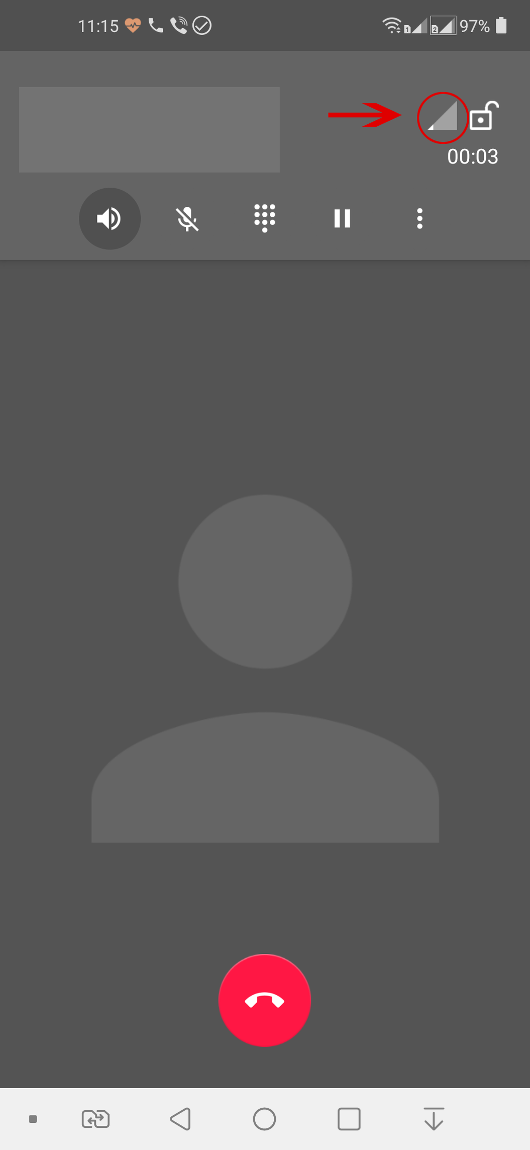

Üdv,
Mostanában gyakran előfordul, hogy nem hall a hívott fél.
Zoiperről és asztali eszközről hívva is.
Szolgáltató a Callingcredit.
Másnál is előfordul ilyen gond? Mi lehet a megoldás?
Van valami üzembiztosabb és lehetőleg nem sokkal drágább megoldás, ami kiválthatná ezt a teljesen véletlenszerűen hol működő, hol nem működő Dellmont-rakatot? -

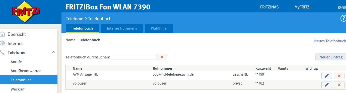

Köszi a segítséget. 1 szám volt beállítva, előbb a voiopbuster, aztán regisztráltam a freevoipdeal-re és azt állítottam be. A tárcsázást úgy csináltam, ahogy írtad, a box által megadott előhívő+gyors tárcsázás.
De most végül jó lett. Beállítottam amit lent írtam a prefix-et és ez mellett a telefonkönyvben úgy írtam be, hogy user@sip.freevoipdeal.com , illetve beállítottam a Telefoniegeräte alatt, hogy a kimenő hívásokhoz mindig az 1-es freevoiopdeal vonalat használja, így nem kell a *122# sem, és műxik is! Köszi szépen neked és anadroid-nak is a segítséget!
Stanlee
garga pista
#30941
A Telefonie/Eigene Rufnummern alatt van masik telefonaszam is beallitva azon a keszuleken (7390), amelyikrol fel akarod hivni a 7312-n beallitott Voipbuster szamot?
Ha igen, akkor a legegyszerubb, ha a korabban megadott formatumban a 7390-es telefonkonyvebe felveszed a Voipbuster szamot (SIP-URI cimet pontosabban), majd a telefonrol, ami a 7390-es Fritz!Box-hoz van csatlakoztatva, a Telefonie / Eigene Rufnummern alatt a Voipbusterhoz tartozo Vorauswahl-t hasznalod es azzal hivod fel a telefonkonyvben levo SIP-URI cimet.
A te eseteben ez *122#**702 (ahol a 122 az a 7390-es voipbuster vonalhoz tartozo elohivo szam).
A masik opcio, hogy a Telefonie / Rufbehandlung / Wahlregeln alatt keszitesz egy szabalyt, hogy a gyorshivon levo szamot melyik vonalon keresztul hivja fel a Fritz!Box.
A lenyeg, hogy a Fritz!Box-ban, amelyikrol hivsz, kell legyen egy Voipbsuter vagy mas dellmont klonos vonal beallitva, kulonben nem fog mukodni a sip-uri hivas. Plusz ha ezen kivul van masik vonal beallitva, akkor a Fritz!box-nak tudnia kell, melyik vonalat hasznalja a hivasra, kulonben a fo vonalat fogja, az meg ha nem enged sip-uri hivast, akkor nem tudod felhivni a masik sip-uri cimet.

A DIGITel, DIGIFon topik ki van hallva, azért teszem fel itt a kérdést.
Diginél 1 éve, gyorsabb netre váltás miatt megszűnt a vezetékes telefonunk, ezért helyette nomadikusat kértünk. Majdnem 1 éven keresztül, rendesen ment LG Q60 telefonnal, Zoiper alkalmazással. Majd szervizbe került a telefon, helyette egy 5 éves tartalék LG telefont használtam, azon már hibásan működött, gondoltam, hogy azét, mert régi. Most kipróbáltam egy LG K61-en és egy Xiaomi Redmi 8 telefonon, ugyan úgy hibásan működik továbbra is a nomadikus hívás.
Amikor jó volt, majdnem 1 éven keresztül, akkor körülbelül 90%-ban működött, azóta csak max. 10%-ban működik. Hiba jelenség, hogy Wifi-n keresztül kimenő hívásnál, nálam nem ad ki hívás hangot, másik fél felveszi, hall engem, de én nem hallom a másikat. Ilyenkor a Zoiperen belül a térerő jel 1-es szinten van csak. Digi mobilneten keresztül kimenő hívásnál, minden rendben, egészen pontosan 8 percig. Ezután mindig megszakad a másik félnél, de nálam nem jelzi, számlál tovább, mintha vonalba lenne, csak nem hallom (több hívott Digis félnél is ez a jelenség).
Ezt a hibát jeleztem a Diginek, feljegyezték, majd jött az SMS, hogy kijavították. Azt hittem, hogy sikerült megcsinálni, mert WiFi-nél maxon volt Zoiperen belüli térerő, és rendesen megint hallottam a másik felet. Viszont az is pont 8 percnél megszakadt a másik félnél, mint anno a mobilnetes hívás.
Megint jeleztem ezt telefonon keresztül, azt mondta a Digi ügyfélszolgálat, hogy valamikor rossz, nem tudnak mit csinálni (meg, hogy hívtak, de nem tudtak elérni, ami nem igaz, mert akkor kaptam volna SMS-t róla, amúgy meg elérhető voltam). Mondtam, hogy de mióta csináltak valamit, működik, de csak 8 percig, valamit próbáljanak még meg. Felvették megint hibának, majd jött ismét az SMS, hogy kijavították. Azóta rosszabb lett, mert megint csak engem hallanak, én semmit se hallok. Látszik is a Zoipernél, a hívás információnál, hogy kifelé megy az adat, befelé meg semmi.
Most visszakaptam a LG Q60-at, feltettem rá a Zoipert, elsőre jó volt vele a hívás, majd másodiknál azzal se. Gondoltam, lehet telefonfüggő, mert nem magyar piacra szánt az LG Q60, ami van nekem (pl. a VoLTE/VoWiFi topikban a VoLTE képes készülékek szerkeszthető táblázatban az LQ Q60 nem támogatja a Digi VoLTE és VoWIFI-t, de nálam mégis támogatja). Ezek szerint, mégse emiatt működhetett, majdnem 1 évig, csak véletlen egybeesés, hogy pont készülékcsere után "romlott el."
Tettem fel régebbi Zoipert, hogy hátha az újnál csinálja ezt, de a helyzet változatlan.
Van valakinek ötlete, hogy megoldódjon ez a probléma, valamilyen beállítás (mindent úgy állítottam be, ahogy a Digi dokumentuma ír), stb.? Vagy lehet a Diginél csesződött el valami.
