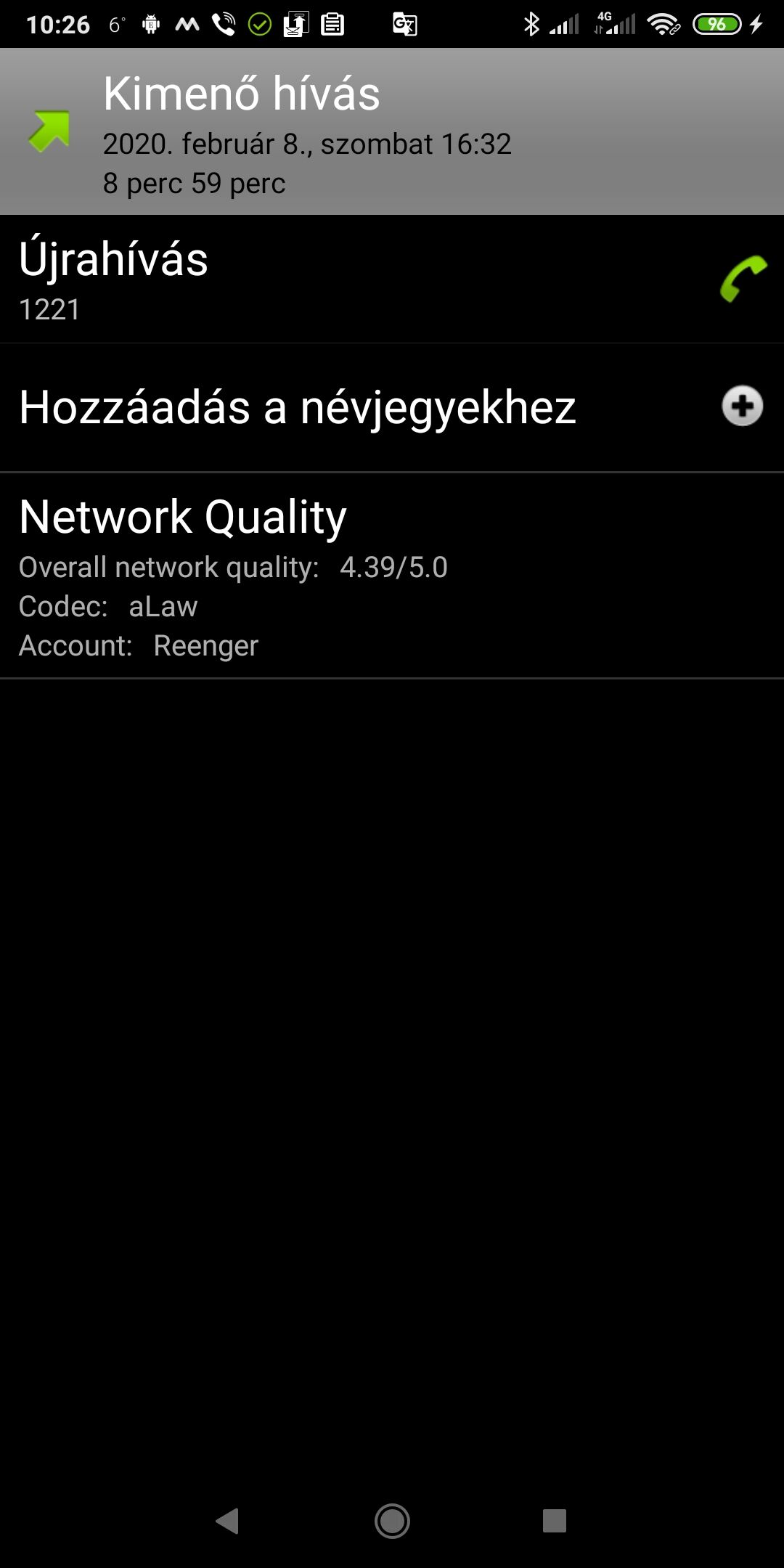

Megszokásból arról hívtam a 1221- et és működött. -

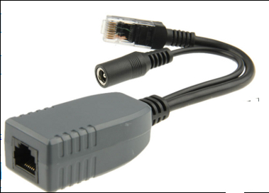

> Attól függ, milyen módon akarod megtáplálni!
Ha PoE-n keresztül, akkor kell egy ilyen cucc és a hozzá tartozó 24-48v-os tápegység is.
Viszont általában minden készüléken van közvetlen táplálási lehetőség is. Ez típustól függ, hogy milyen feszültséget igényel.
Ez a bajom, hogy nincs rajt más csak 2 db eternet kivezetés...
Valamint az a bajom, hogy nem tudom ?V kell neki a telefonon nincs semmi infó róla.
AVAYA 5621 a telefon típusa. -

Igen vettem 1-t sajnos, de nem tudom milyen táp kellene hozzá?
https://www.wireless-bolt.hu/38698-dc-tappoe/529342-ubiquiti-48v-24watt-dc-tapegyseg-poe-
https://www.ebay.com/itm/48V-0-5A-Wall-Plug-POE-Injector-Ethernet-Adapter-IP-Phone-Camera-Power-Supply-EU/292194483549
Ilyenem van már, de ehhez kell még egy tápegység (ha ez jó egyáltalán?), de azt sem tudom hány voltos?

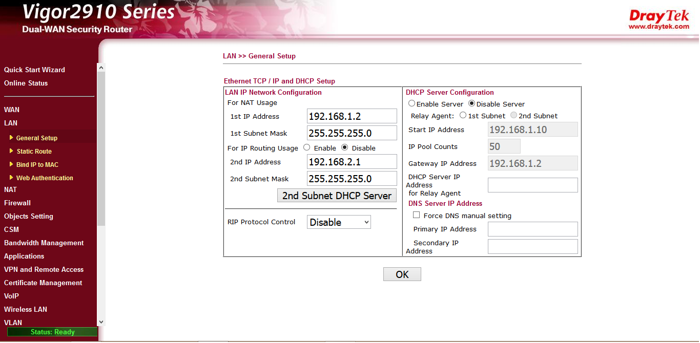

Eszközbeállítást érdemes factory reset-tel kezdeni.
Ha van egy fő routered és olyan VoIP eszközt használsz ami router funkcióval is bír, ajánlott kikapcsolni a DHCP-t,
ugyanez javasolt ha több router-t, használsz.
Így nem alakítasz ki a saját hálózatodon pluszba NAT-olást, ami problémákat okozhat, néhány VoIP szolgáltatónál főleg bejövő hívásoknál.Az 1. képen az "R" regisztrációt jelenti,

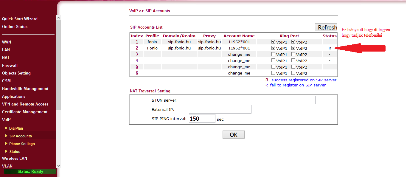

az "-"ha nem tudsz kapcsolódni a VoIP szolgáltatódhoz, nincs regisztrálva, (valami nincs jól beállítva).
Az egyik account-ot törölni kellene, mivel úgy látom ugyanaz a Fonio végpont lett beállítva az elsőkre.Lehet alapállapotban ugyanaz volt a 2 db router-nek az IP címe.

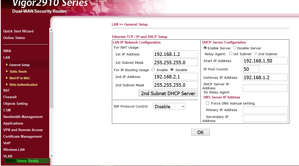

lewis999

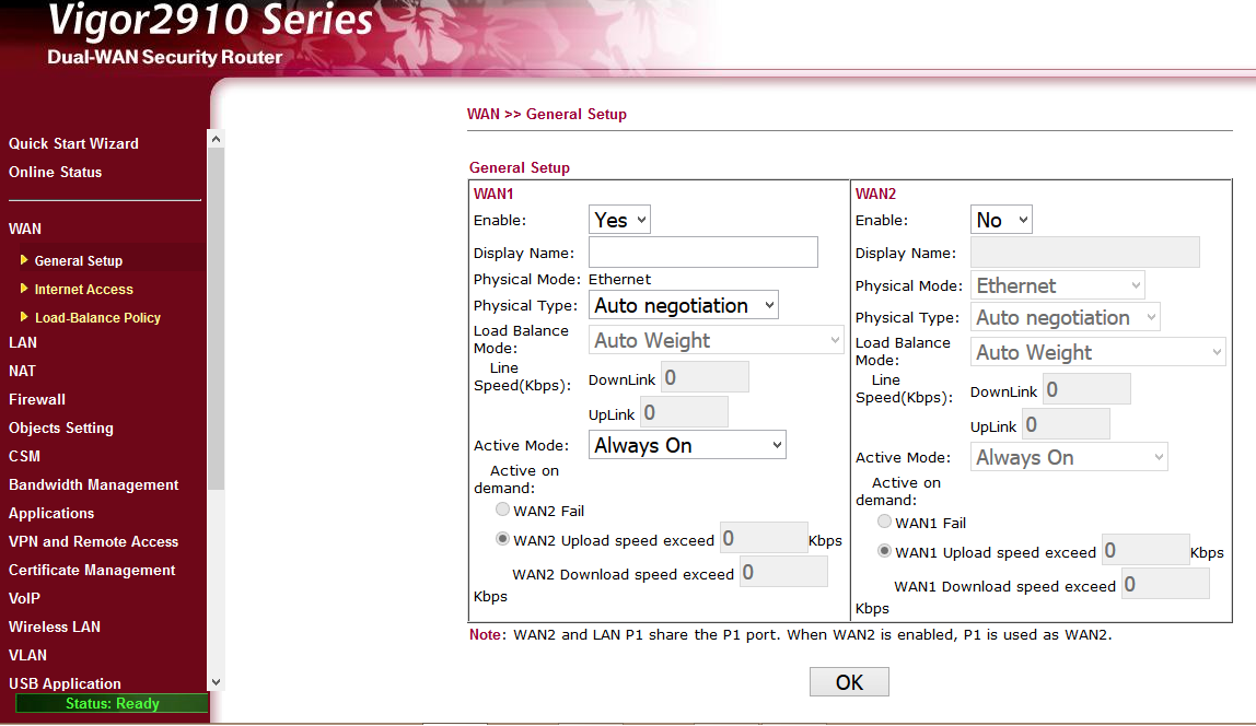

P2 be mert P1 az Wan2 is egyben
Tárcsahang van de hívást indítok, Majd mindjárt foglalt jel.
Azt is tanácsolta valaki hogy talán a Wan porton menne ki a jel? -

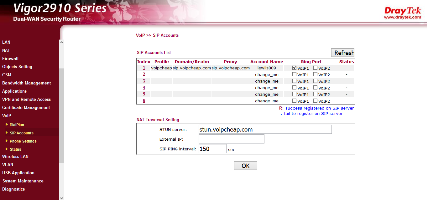

Az elotte levo modem bridged mode-ban van, vagy csak a szolgaltatod modemenek az egyik LAN portjara rakototted a vigor-t? Az is lehet, hogy a modem-en nincs nyitva a 5060-as port, ill. az nincs a vigor-ra tovabbitva.
Habar beallitottad a stun szervert, nem biztos, hogy NAT-olt halozaton mukodni fog a dolog, foleg ha a szolgaltatod is mar NAT-ol.
A masik ami meg feltunt, hogy a codec-nek g729 van beallitva, helyette hasznald a g711-et.
Alternativa meg a 5060-as port helyett a 3478.
Most ennyi jutott eszembe.

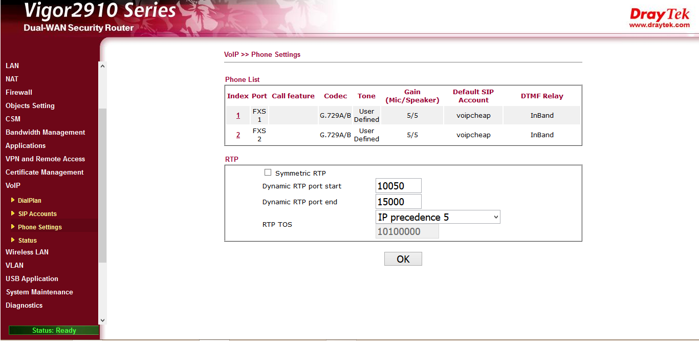

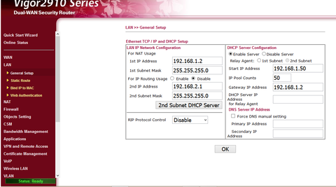

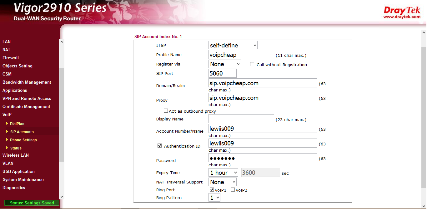

[kép] [kép] [kép] [kép]
Üdv Mindenkinek!Én is nagyon kezdő málna vagyok
Azt szeretném kérdezni hogy van 2 routerem és csak a 2. tudja a voip (sip) kezelést (ezen van telefonos kivezetés). Már sikerült netet tennem a 2.-ra is viszont nem működik a telefonálás...
Mit kellene még beállítanom hogy működjön?Köszönöm előre is a segítséget!
