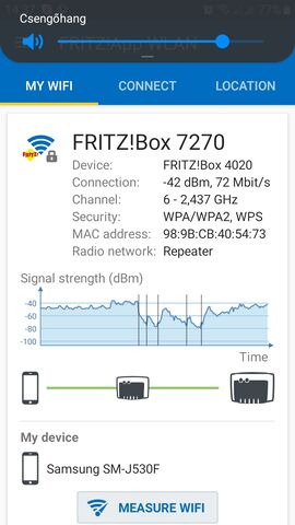

A repeatert csak azért linkeltem be, mert szemet ütött az ára... irreális. Használtunk 2db PMR-t, közös töltője van, van hogy lemerült, volt hogy egyik fél nem kapcsolta be, volt, hogy el lett keverve, stb... Amikor ki lett építve a strukturált hálózat, nem volt tervbe ez a telefonálás, nem lett neki kiépítve kábelezés, az ethernet hálózatot meg nem szeretném megpiszkálni (tudom két eret fel lehet használni), ragaszkodunk a Gigabites sávszélhez.
Most első körben bepróbálkozunk ezzel a Dect rendszerrel aztán majd meglátjuk, hogy átmegy e a jel. Amennyiben nem akkor kerítünk egy újabb bázis állomást és akkor majd valami központot megpróbálok összedobni, vagy uSIipServert-t, de bízom benne, hogy nem lesz rá szükség. Köszi a segítséget, majd írok azért, hogy mire jutottunk. -

Barmilyen repeater szerintem luzerseg, bottal nem nyulnek hozza egyikhez sem (akar wifi akar dect, tessek rendesen megcsinalni, nem ilyen szarsagokat hasznalni) . Rajtad meg amugysem segitene, mert az ado es a vevo KOZE kellene rakni feluton, ami a szabad eg alatt van.
(jezus, az arat meg csak most neztem meg, viccnek is rossz) -

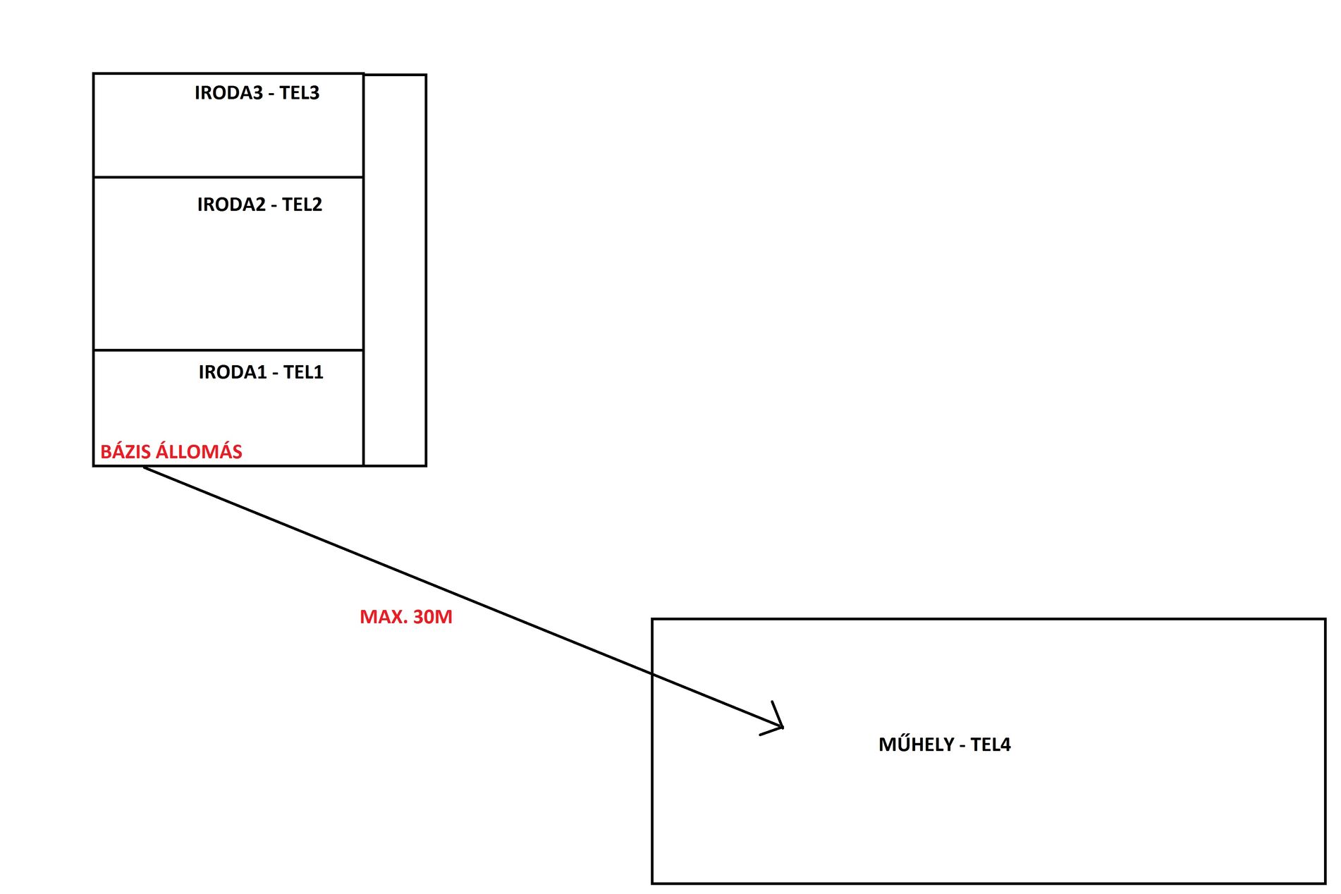

OK! Köszi! Akkor már csak annyit mondjatok meg, hogy a képen szereplő eszközökkel meg tudjuk e valósítani amit szeretnénk, vagy kell még valami hozzá (a POE sem fontos egyelőre)??? Dugaszoló aljzat, RJ45 végpont mindenhol ott van.
Lokális hálózaton kommunikációs egymással, gyors gombról való hívás, kihangosítás... másra nincs szükségünk első körben... későbbiekben lesz mini központ, ha igény lesz rá.
Működhet???KTU által ajánlottakban tudnak a kézi beszélők közvetlenül kommunikálni egymással amik egy bázisállomásban vannak?
Scrym
Köszi szépen a sok segítséget. Lehet az én fejemben van túlságosan leegyszerűsítve ez a dolog, de gondoltam így a legegyszerűbb, hogy van a 4db készülék a két épületben (lokális hálózaton belül) beledugdossuk UTP kábeleket, felcímezzük, beállítjuk őket és go! Megnyomok egy gyors hívó gombot és a szomszéd épületben beszélek a kollégával?! Ezért tartanám értelmetlennek nálunk a központot... értem én, hogy hasznos, de nekünk talán felesleges, vagy nem jól gondolkodok?
Van ezeknek amúgy valami webes felülete ahol konfigurálni lehet őket, mint egy hálózati eszköznek, ip kamerának?
Egyik épületben egymás mellett a 3 db iroda, ide lennének a vezetékesek, másik épületben a műhelyben (kültéren 60m-el arrébb) lenne a vezeték nélküli telefon, amit simán megrendeltem volna bázis állomás nélkül, köszi itanczos. -

Ahova telepítve lennének a készülékek, milyen messze vannak egymástól?
Talán meglehetne oldani simán DECT telefonokkal, attól függ "láthatják-e" még egymást a készülékek.
Ha például egymás mellett lévő irodák, akkor meg lehetne oldani egy darab Gigaset A540 IP, plusz három darab akármilyen DECT telefon.
Ha nagyobb a távolság, akkor mindenhova Gigaset A540 IP (itt találtam legolcsóbban) és össze dobni egy alap asterisk központot, ahogy itanczos ajánlotta,

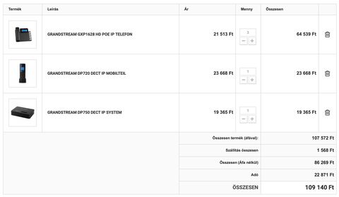

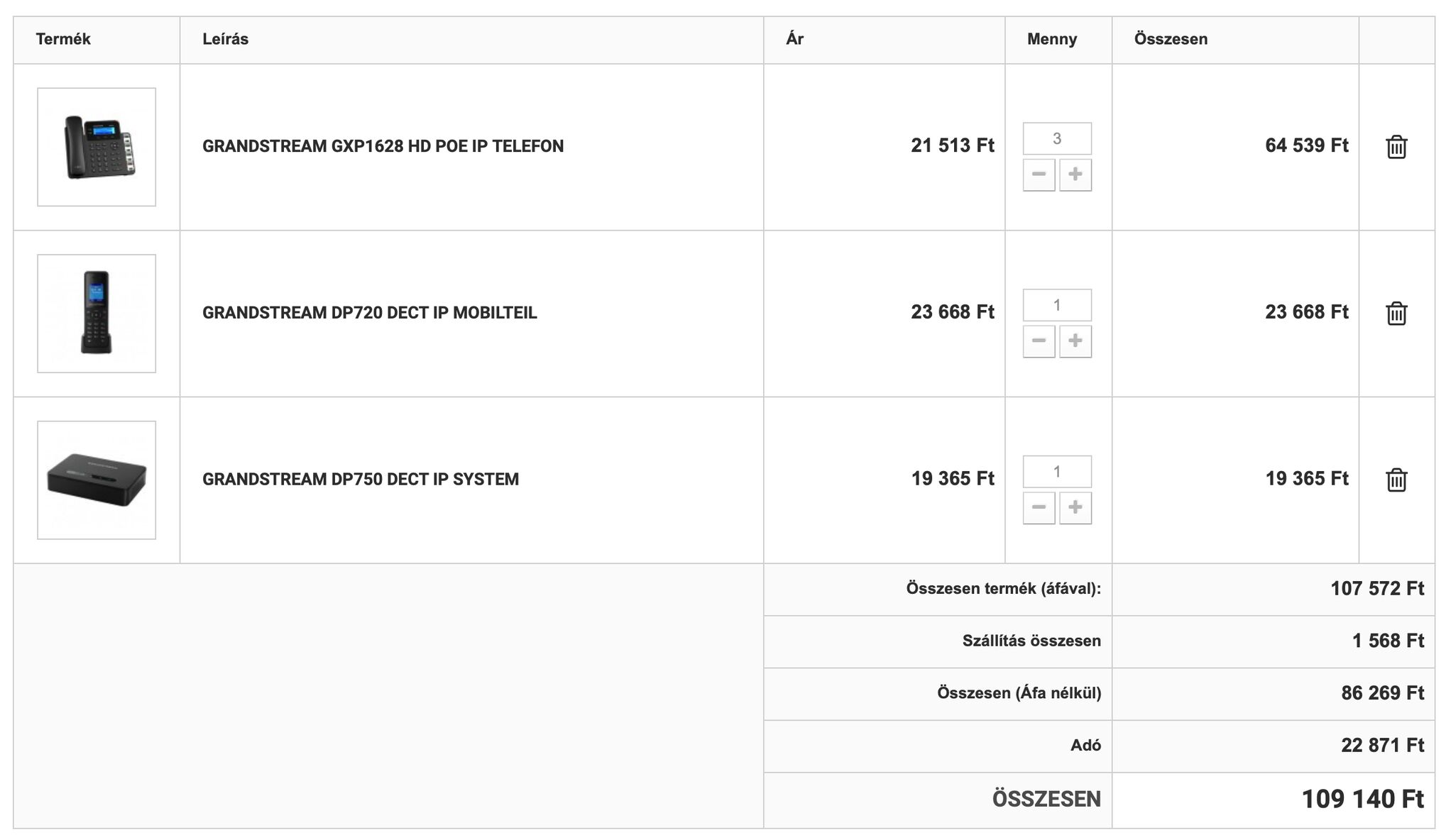

No ezeket néztem ki:
3 db lenne ebből a típusból:
1db ebből:
[link]Akkor azt mondjátok, hogy ezekkel az eszközökkel megvalósítható az elképzelésünk és látni fogják egymást a készülékek, központ nélkül?
Elég gáz lenne, ha berendelném ezt a 100.000-es tételt és nem tudnánk használni...
Lényegében minden telefonnak lesz a egy SIP fiókja (IP címe) és azt be lehet állítani a készülékekbe gyorshívásra és onnan csak egy gombnyomás? Bocsi, hogy láma vagyok, de ez a terület tényleg sötét folt, és azért nem szeretnék mellé menni...

Nem tudom, hogy jó helyen járok e, kicsit utána olvasgattam a témában, de nem lettem túlságosan okos. Egy egyszerűnek tűnő dolgot szeretnénk megvalósítani, de lehet mégsem túl egyszerű...
Adott itt cégen belül egy kis helyi informatikai hálózat. Több iroda, műhely, raktár. Sokszor problémát jelent a kommunikáció, mobiltelefonos hívás macera, van hogy foglalt a másik fél, átmenni időigényes, stb... arra gondoltunk hogy vennénk pár IP alapú telefont (hagyományos vezetékes, kihangosíthatót) bekötnénk őket a hálózatba és egy gomb nyomásra tudnánk hívni egymást.
Le tudná írni valaki, hogy ez hogy működhetne egyszerűen, nem szeretnénk semmi csiri-biri dolgot, csak egymással beszélni, kifelé nem kívánunk hívást kezdeményezni. Van arra mód, hogy az eszközöknek van egy statikus ip címe és az alapján lehet egymást hívni? Vagy szükség van valami központra? Igazából nem volt ilyennel dolgunk, szóval egy kicsit vakon vagyunk a témában... Köszi a segítséget előre is! -

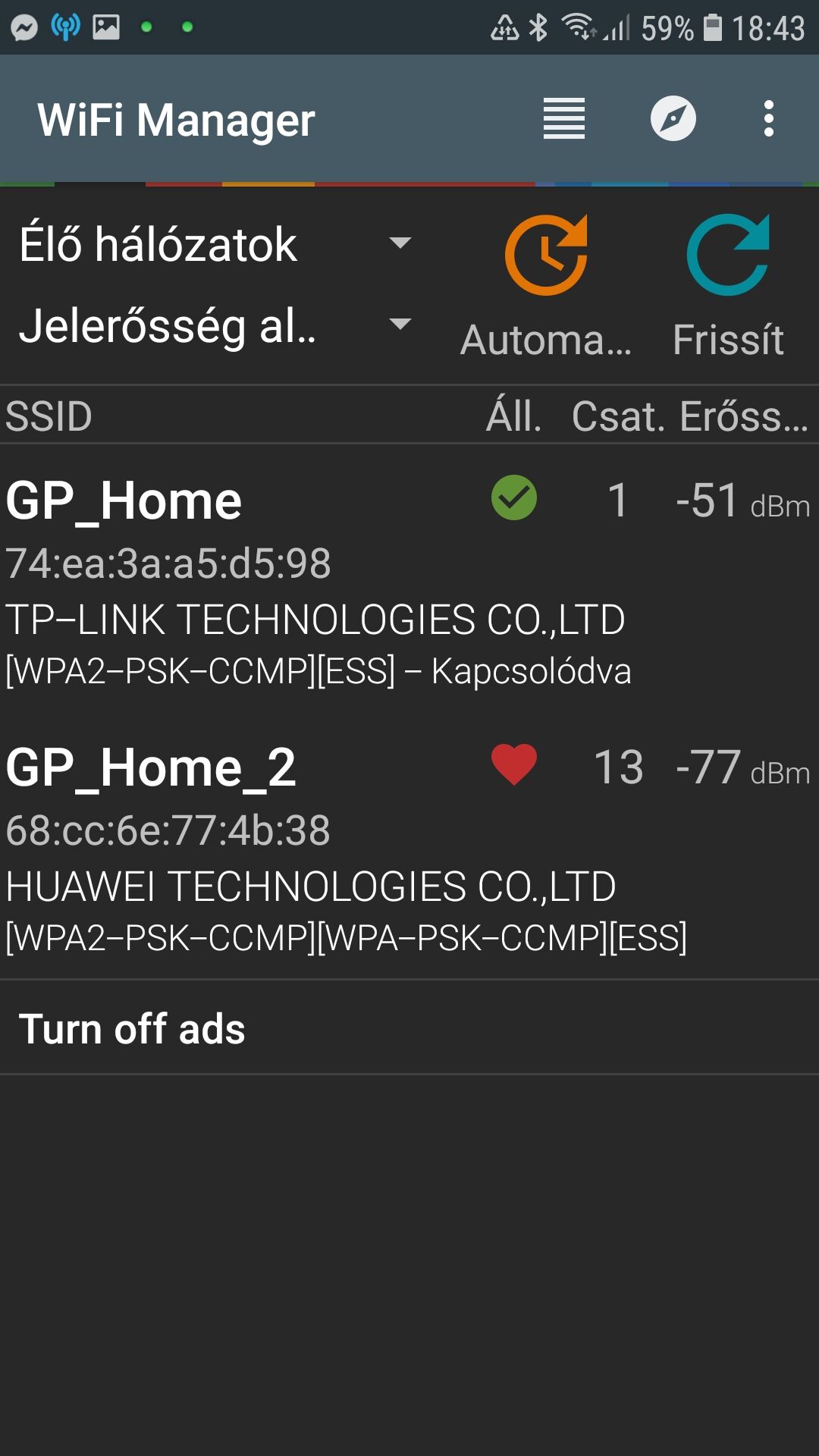

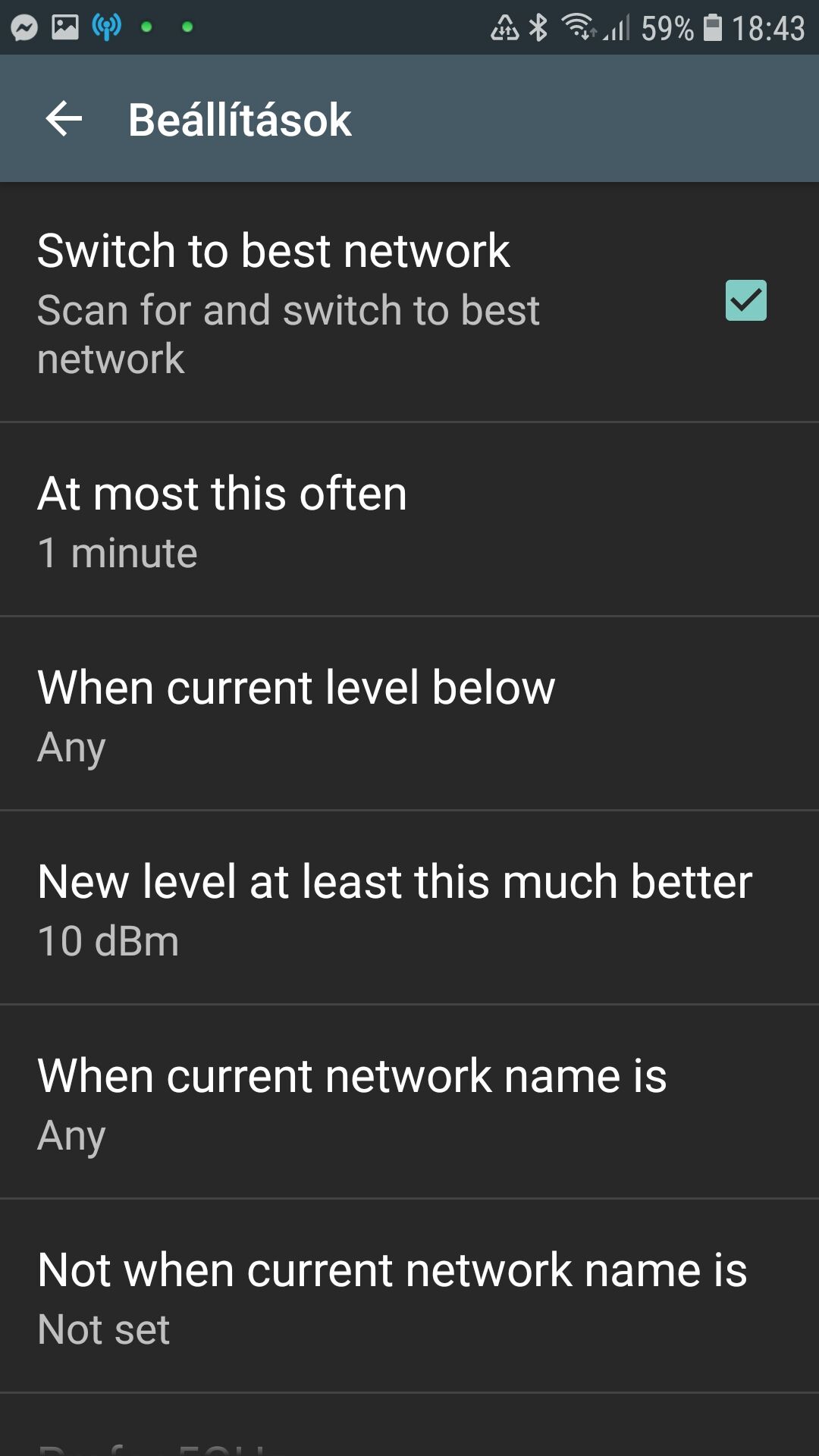

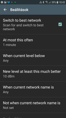

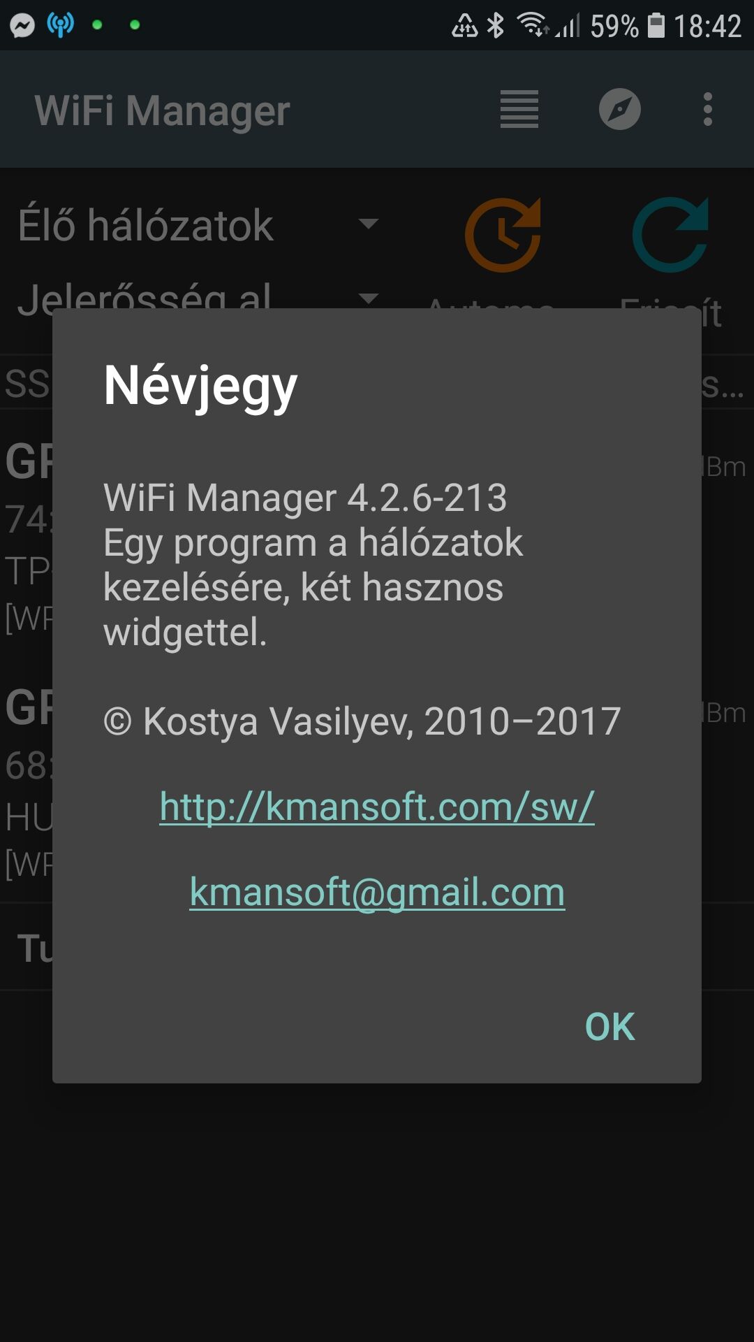

Ha ez jól is működik, kérdés mennyire erőforrás zabáló program és milyen gyorsan vált bázist. MESH-nél maga a router vezérli a roaming-ot, nincs kiesés és nincs erőforrás zabálás.
Stanlee: Ahogy a GSM-nél, itt sem mindig a legerősebb jelen van a kliens, csak akkor vált mikor szükséges. Nem vált ha az egyik bázis erősebb, mint a másik, de ami lényeges, soha nem engedi kritikus jel/zaj viszony alá a szinteket. Én az összes itthoni eszközre felraktam próbára Fritz Wlan App-ot, és az mutatja jelszintre az összes bázist, öröm nézni milyen profin váltogat mikor közlekedsz.
tibor23
whbear #30116 üzenetére
Természetesen a te esetedre nagyon megfelel ez a konfiguráció, és nálam is egy hasonló bonyolultságú Voip konfurációt használunk, de egy átlag felhasználónak már nem nagyon éri meg a voip magyar számokat hívni a plusz macera miatt. Jelenleg nálam is nagy a csábítás, hogy belépjek egy flottába, de vannak érvek ellene is, úgyhogy még ellenállok. A Viber-messenger-Skype stb. meg az ingyenes egymás közötti telefonálásra jobb, mint a voip hacsak nem olyanokkal akar csevegni az ember, akinek ilyen nincs. Pl. anyámnál is csak voip van.
tibor23
whbear #30117 üzenetére
Én is láttam ezt a wifi manager app-ot, de erős kétségeim vannak.
Nálam előtte volt a 7490 Fritzbox amire LAN-on kapcsolodott kliensként (NAT nélkül) egy TP Link router ugyanazzal az SSID-vel eltérő frekvencián, mint a fő router. Így vált be a legjobban a rendszer, az én Samsung J5-öm az esetek kb. 50%-ában átváltott az erősebb jelre, de 50%-ban nem, és főleg az bosszantott, hogy a Voip App nagyon kényes a minőségi netre és pont akkor mikor jött egy hívás vagy ki se csörgött vagy szakadozott a vonal a gyenge net miatt. A feleségem új Samsung A20E telefonja viszont szinte mindig a gyenge net-en volt. Én külön wifi manager app-ot nem próbáltam, de nem is akarok, ha maga az Android rendszer ezt nem tudta megoldani.
A MESH rendszert pont erre a problémára fejlesztették ki néhány éve, egységes hálózatot alkot a fő router és az akárhány kliens repeater-router. A fő router manager rendszere kezeli a wifi roaming-ot, és nem jelszint alapján váltogat, hanem hasonlóan a mobil hálózathoz talán a BER-t figyeli. Sokat teszteltem Viber-en és Voip-on, váltáskor egy néhány tized mp-es szünet van, de nem akadozik, szaggat a hangminőség. Szerencsémre a fő routerem támogatta a MESH-t és nagyon olcsón tudtam venni egy teljes hálózatot aminek az összes tagját nem is használom. Jelenleg a fő router a egy melléképületben van, amihez csatlakozik LAN-on egy 4020-as Frizbox és Wifin egy 600-as repeater. Ezekkel most le van fedve mindkét épület pincétől a padlásig és az egész udvar. Ha nem tudtam volna Fritzbox rendszert venni értelmes áron, lehet, hogy egy 9-10.000Ft-os TP Link Mesh repeaterrel próbálkoztam volna, bár nem tudom mennyire kompatibilisek egymással kölönféle gyártók termékei. -
