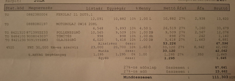

eastsider
111 eFt
Hmmm....
Tisztában vagyok az ismert mondással a majomról és a banánról, csak furcsa, hogy a banán ennyire más árfolyamon megy különböző helyeken
Nekem is pontosan ugyanezeket a dolgokat csinálták, de én ezekért 142 ezer Ft-ot fizettem a Toyota Buda szervizében (a számla összesen 147 eft volt, de nekem felszámoltak egy hibrid rendszer átvizsgálást is 5 eft-ért)
Nekem így nézett ki a számlám:
Furcsa, hogy másik Toyota szervizben ennyire más árakkal dolgoznak
NX-nek a 3 éves szervize 120k lesz, szintén lexus budában. igaz ez a kisszerviz és fékolajat nem cserélnek /próbáznak

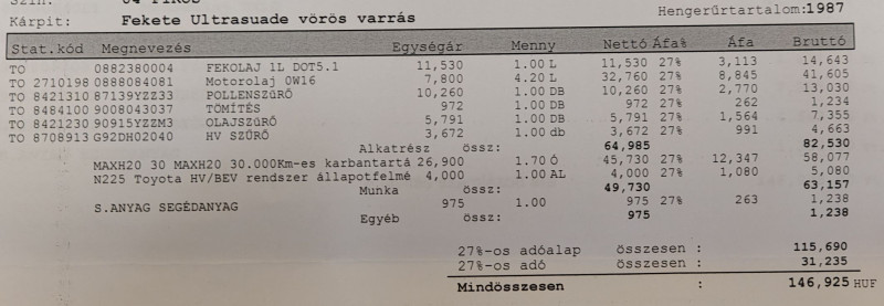

-szabi-
111 eFt
Hmmm....
Így este kissé sárgás lett a fotó de nálam ezek vannak a számlán:

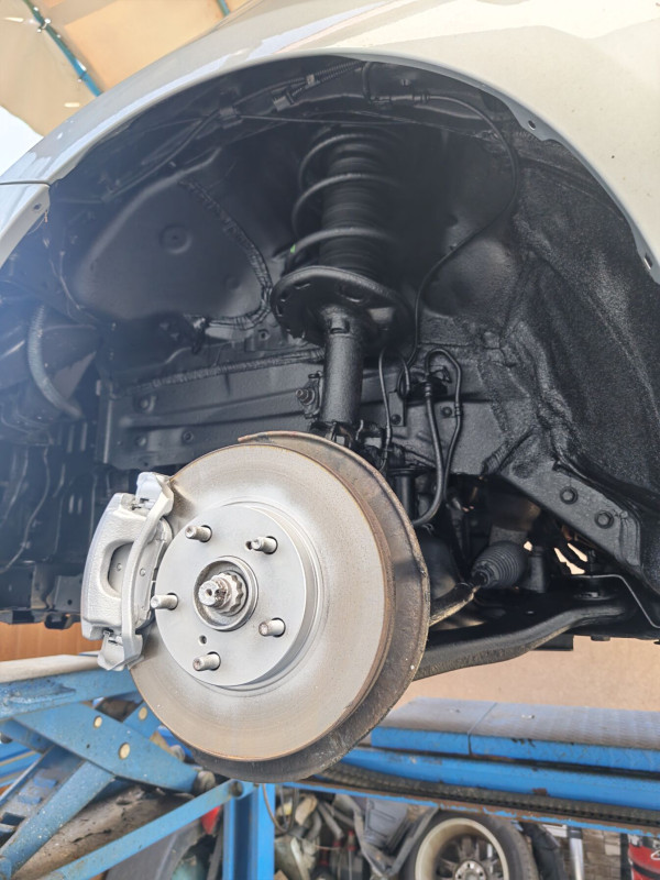

Szabadságon voltam otthon, ès megcsináltattam az alvázvèdelmet:
+ a fèknyegeket is lefestettèk.Viaszos alváz és üresvédelmet kapott múlt hónapban az Auris 2018-am, 85K Ft volt számla nélkül. Olasz autó volt, gyakorlatilag teljesen korrózió mentes.
+ a fèknyegeket is lefestettèk.Milyen autó is ez pontosan (és hány éves)?
pècsimunkás
+ a fèknyegeket is lefestettèk. -
