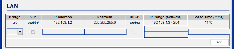

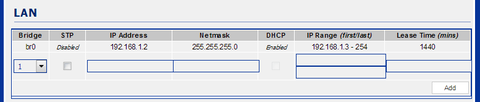

Felmerült privátban Tomato telepítése kapcsán, hogy valaki nagyon nincs otthon a hálózati dolgokban, és gondot okoz a fix IP beállítása. Ráadásul Linux-ról lévén szó, a leírásom sem segít. Persze tudom, ehhez is lehet a neten millió segítséget találni, de mivel jelen esetben router cseréről van szó, és kéznél van még a régi vas is, ami szintén Tomato alapú, így eszembe jutott egy másik megoldás is, amit itt írok le inkább, hátha később másnak is hasznára lesz.
Tehát, elsőként a régi router LAN beállításait módosítsuk az alábbi szerint, hogy a 192.168.1.1 címet felszabadítsuk az új router számára:
A router IP címe legyen tehát 192.168.1.2, a DHCP által kiosztható IP címek tartománya pedig 192.168.1.3 és 192.168.1.254 közé essen. Ezután a router újra fog indulni, de esetleg szükség lehet a kliens gép újraindítására is, vagy legalább a hálózati UTP kábelt kössük ki/be egyszer. Ha ez megvan, és minden eszköz felvette az új IP címét, akkor az új routert, amire fel szeretnénk tenni a Tomato fw-t, az egyik LAN portján keresztül kössük össze a régi router egyik LAN portjával. Igen, tehát egy UTP kábel kell a két router egy-egy LAN portja közé. Ezután az új routert a leírás második pontja szerint állítsuk recovery módba, és onnantól a firmware feltöltése is változatlan, tehát használhatjuk az ASUS Firmware Restoration Tool-t, vagy ha van akkor a CFE webszervert, vagy Linux terminálban a tftp parancsot.
Ha sikerült, akkor a régi router helyére az újat beiktatva használhatjuk is tovább a hálózatunkat.
