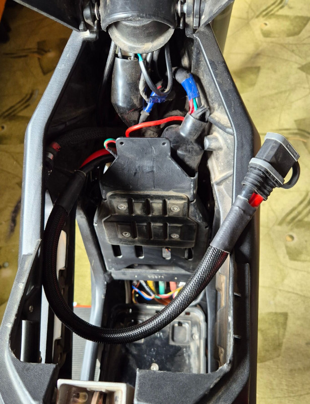

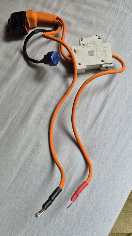

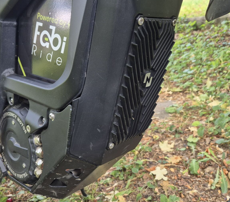

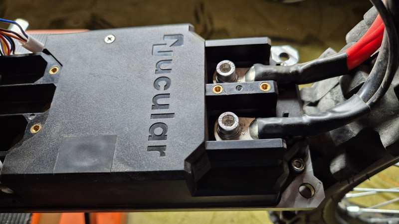

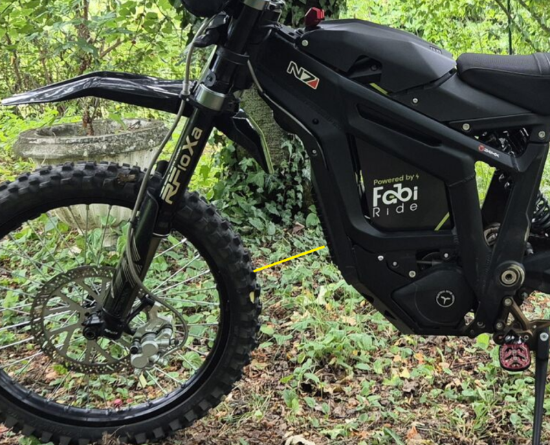

Hát nem volt elsődleges szempont, de talán valamit átadnak.
Ez ugye a vezérlő. Ezen az oldalon mennek rá az akku tápkábelei. Ide volt erőszakolva még egy kábelpár, párhuzamosan rákötve. Normálisan az nem fér ide, mert ennek van egy formazáró fedele, tehát nem csak felülről zár, de oldalirányba is a kábelekből csak 1-1 tud kijönni belőle. Ezt a fedelet raktam rá fordítva, így csak felülről zárta le a csatlakozókat, ami a semminél jobb, meg egyébként most sem vízhatlan, de minél kevesebb helyen megy bele valami kosz, ami esetleg vezető, annál jobb (és így, mindössze 3 menés után is volt már benne).
Ez a gyári akku tápkábel és kismegszakító, ami teljes egészében kijöhetett. A fekete ugye az akkuba megy, a kékkel lezárt csatlakozó pedig az, ami a 12V felé megy és ami nem olyan a Fabiride kábelen, mint ami nekem kellett volna. Ez volt a fő probléma, ezért volt mindkettő rákötve a Nucularra. Erre volt ideiglenesen rádugva a 12V, csak emiatt maradt benn, ami teljesen felesleges, pláne eg 100A-es kismegszakítóval...
Így maradt hely, mert ez is mind oda volt begyűrve hátra, ahol már nagyon szorosan volt minden. A képen nem látszik, de már össze van dugva a 12V is az adapter kábellel és szépen elférnek hátul (korábban nem lehetett oda betömni, a szélső jobboldalt lévő bugyival zárt csatlakozóba megy). Kb. úgy kell elképzelni, mint ahogy a gyári volt kialakítva, csak más dugó van rajta, amit az adapter átalakít a megfelelőre.
És így egész normálisan néz ki teljesen összerakva - korábban még a gyári kábel csatlakozója is itt volt fent, mert máshogy nem fért el, ráadásul menet közben idegesítően kopogott is az akku tetején. A mostani QS8-as csati lényegesen nagyobb áramok átvitelére képes, mint a gyári, bár hozzáteszem ehhez a teljesítményhez az is elég lett volna, de a Fabinál nem volt opció az egyedi Talaria csatival kérni, mint némely másik gyártóknál. Ami nem baj, mert ez az akku így univerzális és ha a jövőben valamiért el akarom adni, akkor könnyebb dolgom lesz. A kis pumpa azért van, hogy szorosan rögzítse a motorban (ez a gyárihoz is kellett, mert hajlamos lötyögni, MX4-től elvileg javítottak már ezen).

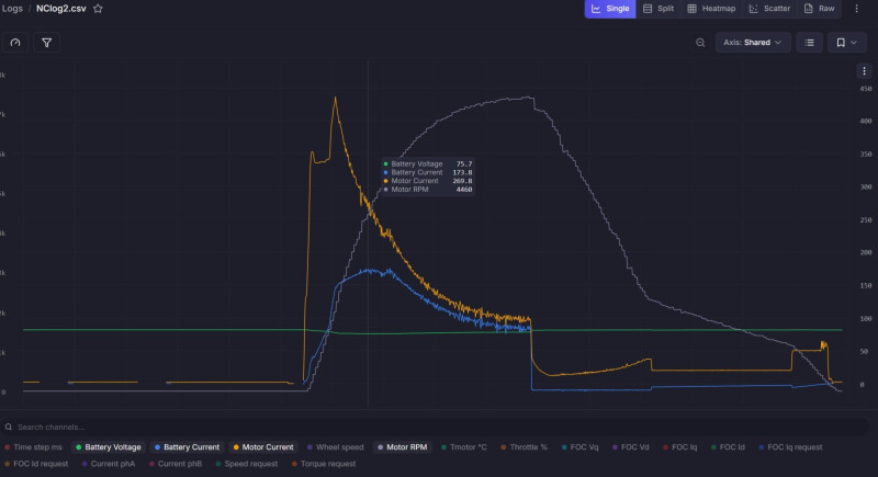

Egyébként tegnap kísérleteztem vele, az MX3 gyári motor 13KW-nál azt mondja, hogy neki ennyi a max és az egyébként eddig használt 420 phase amp is pont a teteje, amit még tud. Ami pont jó így, meg a 10KW is elég bármire, ahogy én használom, úgyhogy el se mentettem az erősebb beállításokat.
A névleges fordulatszáma a motornak pont itt van valahol 4200-4400 körül, itt adja le a maxot 72V-on is. Kell majd az a jó kis Sotion tuningmotor.
Minimális Field Weakeninggel amúgy kijön belőle 80 km/h (itt pont be volt kapcsolva), deee tartom, hogy az nem egészséges egy ilyen kicsi vázon.

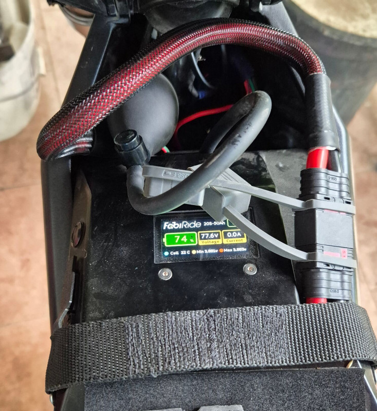

UPDATE: A Fabiride-os srácok végül belátták, hogy ez így nem lesz jó és még a végén negatív értékelést kapnak tőlem itt-ott (ez bizony kinézett nekik), úgyhogy másnapra sikerült egy konverter kábelt összehozniuk és valószínűleg aznap fel is adták (nem kellett érte fizetnem), mert rá három munkanappal hozta a postás a csomagot. Így most a gyári kábelt és kismegszakítót kiszerelhetem a gépből, amivel szellősebben lesznek valamennyire a megmaradó kábelek és működik továbbra is minden.
Na ez nagyon jó hír. Majd ha beszereled dobsz róla pár képet légy szíves. Egyelőre nem tudom így elképzelni ezt a kábelezgetés dolgot
N€T0X|N

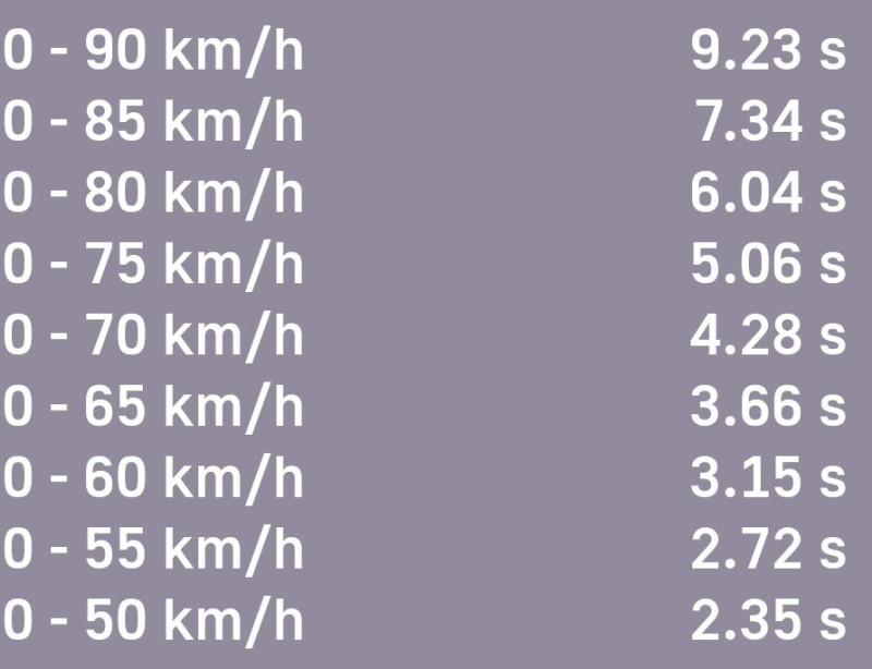

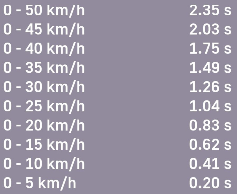

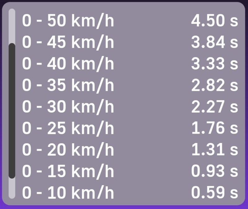

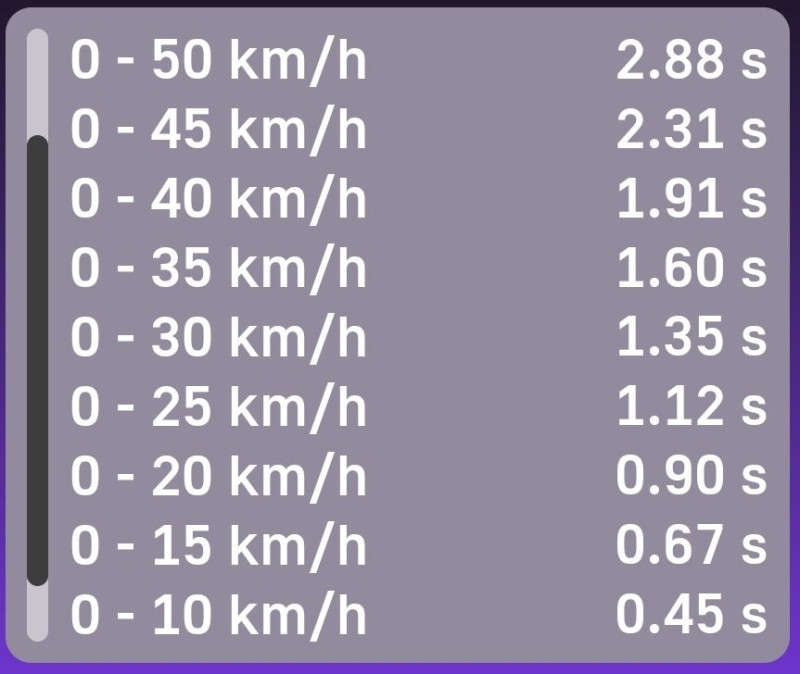

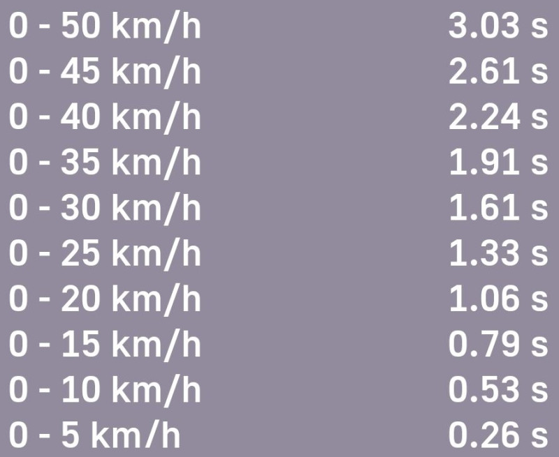

Távolról sem ez a legfontosabb, de azért mértem egyet a vásárláskori állapothoz képest, hogy legalább valahogy lehessen számosítani, mire ment a lóvé.
(Ez a gyári)VS
(450PA, max. 10KW)
Mindkét esetben kb. 70%-on volt az akksi, szóval tudna még jobbat kimaxolva, most meg lehetne még tuningolni a vezérlőben is, de felesleges.
Közben az a tök jó, hogy a Nucular annyira finoman adagolható (ez az egyik húzó feature-e és most már értem is a különbséget), hogy nem akar ledobni magáról, míg a gyári sport módban már teljesen idegbeteg volt és csak hanyatt akart vágni mindenáron induláskor.Ezt hogyan mérted le? Megnézném én is az MX5-el.
(Ez a gyári)VS
(450PA, max. 10KW)
Közben az a tök jó, hogy a Nucular annyira finoman adagolható (ez az egyik húzó feature-e és most már értem is a különbséget), hogy nem akar ledobni magáról, míg a gyári sport módban már teljesen idegbeteg volt és csak hanyatt akart vágni mindenáron induláskor. -

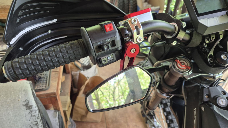

Na meg felraktam a tükröket is. Ez se szabályos így, de legalább mindkét oldalt van.
De ha tudom, hogy nagyon aszfaltozni fogok autók között, akkor felteszem a "rendes" tükröt is. -
