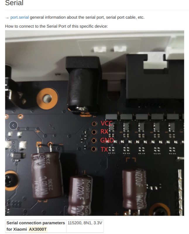

Ha ez flipper zero kiírja képernyőjére a soros konzolról hibaüzeneteket, az már nagyon jó, akkor legalább lehet sejteni mi a gond. Le is lehet menteni a konzol üzeneteket sd kártyára ? Vagy hogy működik ez ?
Ha a soros porti pin-ek fixen be vannak forrasztva az nem okozhat a későbbiekben zárlatot ? Az jó lenne ha lennének beforrasztva pin-ek, akkor egy olcsó ttl adapter elég lenne, amihez adnak pinre rádugós vezetékeket. Ezt néztem, ehhez adnak pin-eket, de elég drága szállítással együtt: https://www.rpibolt.hu/USB-2-0-UART-TTL-3-3V-5V-Serial-konverter-CP2102-USB-Type-A Még megpróbálok valamit hogy hátha mégis bebootolt csak eddig nem vettem észre. Vettem még egy példányt, csak nem bírtam magammal, hiába kíváncsiság
Mikor bedugtam folyamatosan világított egy ideig sárgán majd sárgán villogott. Vártam pár percet, majd rádugtam a lan kábelt, és bejött a router beállító oldala miwifi.com címen(net nem volt rádugva csak lan) tehát amíg nincs beállítva a net addig sárgán villog ezekszerint. A tftp utáni folyamatos kék villogás azt jelenti hogy sikeres volt a flashelés, és egy kihúz bedug után elvileg bootolnia kellene. A ledről nem látni mikor áll fel a rendszer(a gyárinál legalábbis, ha nincs beállított net). Futok még egy kört a brickelt példánnyal, újra tftp-zem ha kell és várok egy 10-15 percet hátha feláll. Látom összejött de azért válaszolok
A Flippernek van usb-urart bridge funkciója, rendes soros portként látszódik a PC-n, terminállal (Putty) nézhető vele mit ad ki adott eszköz.
Ha nem dugsz a PIN-ekre fölöslegesen kábeleket csak úgy, nem lesz zárlat
Régen nem spórolták le, sok eszközben bele is volt forrasztva. -

Nincs itt valakinek 3.3v-os usb-ttl adaptere ?
Rá kellene nézni miért nem indul az AX3000T, soros konzolban csak küld valami hibaüzenetet a bootloader.
A nemzetközi openwrt fórumon azt írta valaki hogy a flag_last_success=1 nvram kapcsolót flag_last_success=0 -ra kellene állítani és akkor bebootolna. A valószínűleg hibás nvram kapcsoló a gyári fw bebootolását is megakadályozza, elvileg tftp-n felflashelődött a gyári, de elindulni nem tud.
Nincs egy Arduino, ESP2866, ESP32 vagy ilyen devboard a közelben? Ezeken mind van általában egy extra USB-UART interface, és kb. csak elég a RESET lábat magasra/alacsonyra húzni (utána kell nézni melyik pontosan) és akkor a rajta lévő fő mikrokontroller nem indul el, lehet átmenő adapterként használni az RX/TX lábakat keresztbe kötve a cél hardverrel. Én már programoztam így külső eszközt.
Mod: áh, most olvasom megoldódott. Na mindegy, ha már bepötyögtem itt hagyom.

Most épp nincs nálam az usb-s adapter, de egy Flipper Zero-t tudok adni. Viszont a pin-t be kell még látom forrasztani. Ha kell azt meg tudom csinálni neked.
Na, úgy tűnik siker!!!
Feldugtam a sárgán villogó régebbi példányt a lan-ra és a miwifi.com-on bejött a router beállító oldala a 192.168.31.1 címen. Akkor mégsem lett tégla.
Mostmár csak a helyes bootloader nvram paramétereket kellene eltalálni hogy az openwrt egy áramszünetbe ne haljon bele. -
