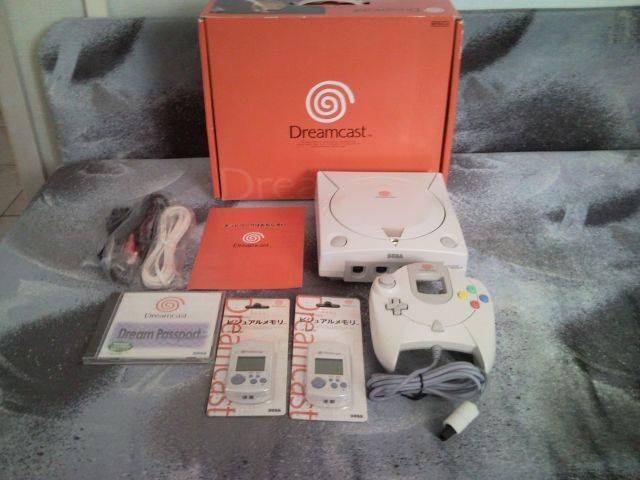

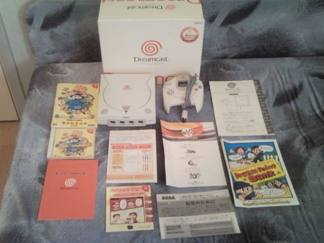

Hát itt ( mint oly sok esetben is ) nem az idő a fő tényező, hanem a penzmag..
Annyiban volt szerencse kb 15+ éve, hogy Japánból tudtam venni még vadonatúj gépeket, lásd képek, és a legtöbb játékot is újonnan, fóliásan. Meg persze barátságos áron, a maiakhoz képest
( a két gépből az egyik még mindig új, mert a másik köszöni, teljesen jól van
( egyébként csak ntsc / 60hz , az eredeti sebesség miatt ) -
