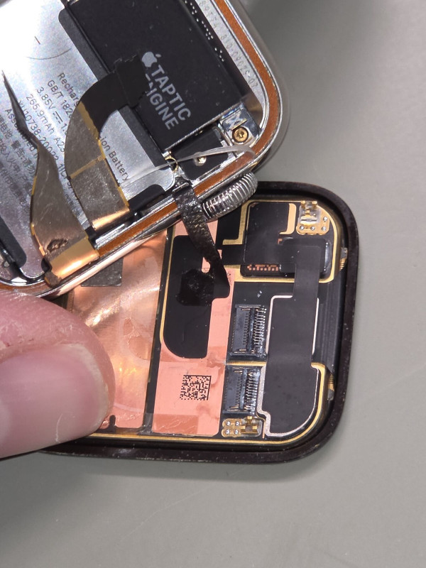

Így ha minden jól megy, megúszom 48-ból a screent plusz a ragasztó.Ma egy beázott Apple Watch-el támadtak meg.

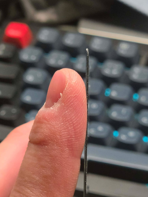

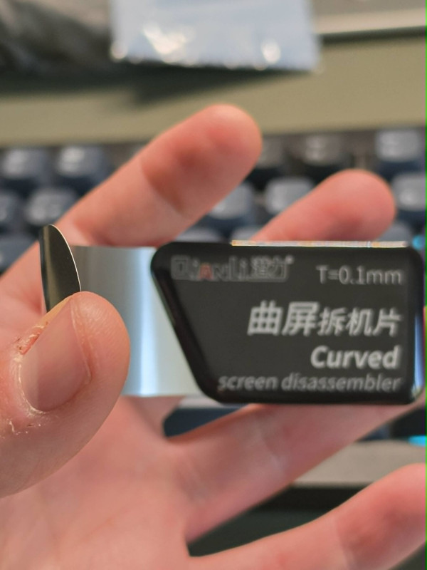

Vékony, erős és hajlékony. Tökéletes a feladatra. Öcsém fél év múlva egy vitorláson megismételte haverja telefonján a műveletet. Ott már késő volt.

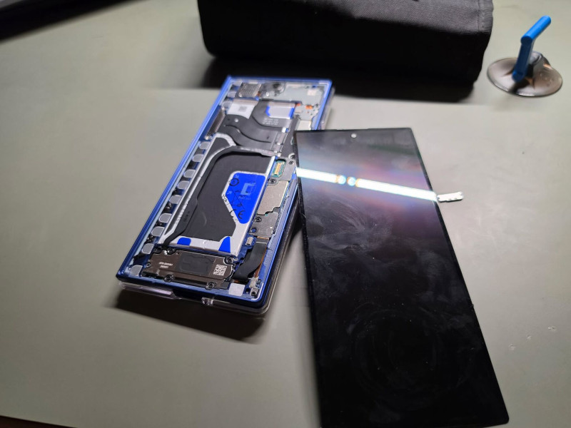

Megint beázással szívtam meg, csak most egy Fold7-tel. Ezt már normális szerszámmal szedtem szét.

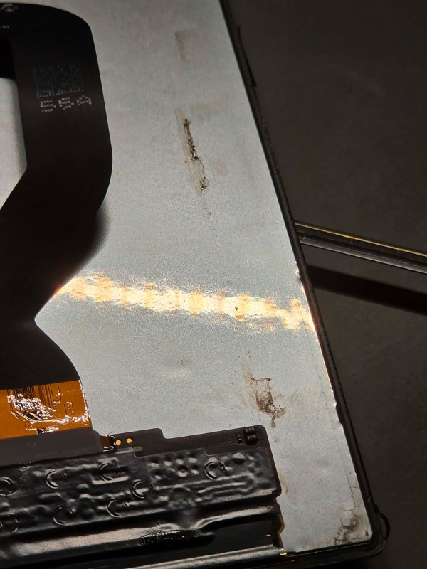

Brutál vékony a screen:
#2, kb.
#2, kb.
#2, kb.
