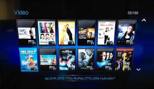

Van egy kis problémám a WD TV Live Hd (fw: 1.06.43_V) lejátszómmal. A filmek mappájába bemásolom a kivágott borító képet lekicsinyítve, és a thumbnail nézetben ez szépen meg is jelenik.
De egy ideje sok borító még a kivágás előtti állapotában jelenik meg, de ha megnyitom akkor rendben van, csak a lista nézetben pont nem látszik
Tudja valaki esetleg mi okozza ezt?
Factory reset sem segített.
