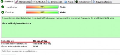

Azt még azért hadd kérdezzem meg, a HD Sentinel hány napos üzemidőt mutatott?
Mert nem mindegy, h valóban egy használt merevlemezt kaptál, vagy egy újat, ami véletlenül tényleg rossz.

Most 84%-os kondíció mellett 1000 napot jelez.
Egy sorral felette a működési idő mennyi?
Ha szerinted egy tárgy lehet Ő, akkor te is az vagy. Jó étvágyat evés előtt illik kívánni. A már evő embert ezzel étkezévében megszakítani igen nagy illetlenség.
1000 napot működött eddig, vagy ennyi van még vissza?
Mer' ha 1000 napot működött, akkor ezen nincs mit megmagyarázni, ez használt merevlemez.
Javíts ki nyugodtan, ha tévedek valamiben. :)
HDS a várható élettartamot jelzi.

Nem. Ennyi van vissza. Működési idő 9 óra. Csak az a 84%....
Értem.
Ez esetben nem direkt b×sztak át, az egy új merevlemez, ami pont véletlenül egy szintén rossz példány. Vidd vissza, és mutasd meg nekik.

Amióta ismerem/és használom a HD Sentinelt (az pedig nem most volt), szóval azóta kiírja a működési időt. Nem is tudtam, h van olyan verzió, ami ezt nem tudja, pedig nekem is csak az van meg, amit a weboldalukról lehet letölteni, és ingyenesen használni.
Nagyon demo lehet az.
Lehet, csak rosszul emlékeztem. Most előástam az ssd mélyéről a 3.7-es verziót és az is kiírja.
