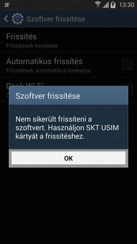

proScout
Értem .... hát az hogy Korreai az tuti és az is hogy ott helyben az SK telekom boltban lett véve.
Esetleg akkor az elképzelhető lenne hogy egy cyanogen mod al vagy ilyesmi alternatívával helyre jönne ez a hiba? Vagy mivel hogy Korreai piacra szánt telefon így jobb ha a saját rendszerével használom mert így minden működni fog benne ?
maximum akkor átváltok Telenorra ...
tolvaj!

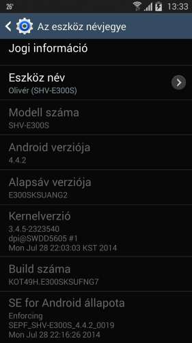

proScout #218 üzenetére
hardveresen nem függ a készüléked, a sim lock ki van kapcsolva benne, különben a pinkód kérése után semmit nem tudnál csinálni ( hívás, sms, stb). Lehet ostobaság amit írok, de mi van ha az skt a telekom kóreai változata? olyannal már találkoztam még a régi gsm időkben, hogy angol vodás telefon fügetlenítés után szépen ette a westeles és pannonos kártyát, a saját MAGYAR vodás kártyával, nem lehetett sms-t küldeni. elképzelhető, hogy itt is hasonló a helyzet, de azt biztosra veszem, hogy nem a frekvenciákkal van a baj, különben a másik két szolgáltató sem tudna kommunikálni GSM-en kívül.
proScout
Más T-s kártyával sem megy helyben próbáltak 3 különböző próbakártyát... Gőzöm sincs mi lehet.
Sk telekom logo jön be ha bekapcsolom és valóban volt egy nagy frissítés amit leszedtem és így ha a menüben rá akarok menni hogy "szoftverfrissítés" akkor kér egy Sim kártyát és ez az eredeti szolgáltató sim e ( korreai)
Szóval akkor ez azt jelenti elvileg nekem hogy T-s hálózatról nem fog menni a net, és hogy lehet függő a telefon ha minden kártyát megeszik és gyári szoftver van rajta?
tolvaj!
proScout #216 üzenetére
Egy közös van a hiba jelenségben, a T kártya. Másik T kártyával is próbáltad/ták? A kacsa nem tud úszni, nem a víz a hülye
. Ha minden más hálózaton üzemel, akkor csak a simkártya marad hibának. A frissítés: nem tudom, koreában milyen szolgáltatok vannak, de van egy selytésem, hogy a készüléked függő lehetett eredetileg és az új firmwarerrel megkapta a knoxot ha eddig nem volt rajta, vagy az update aktiválta. Próbáld meg wifin sim nélkül.
proScout
Na már gép előtt vagyok ... így sokkal könnyebb írni is.
Mindent leelenőriztek, ami létezett beírták a készülékbe . Mindenhol megy minden kivéve a tmobil hálózaton a mobilnet,
Kártyafüggetlen a készülék és tényleg meg is eszi a kártyákat megy is a tmobilos hívás stb viszont ameddig belerakok pl egy telenoros kártyát és azzal pikk pakk megy a net is addig a tmobilos kártyámon akármit lehet csinálni nem megy a net.
3 szervizes-t is megkérdeztem és 10-20 perc nyomogatás után visszaadták a készüléket és mondták hogy a készülékkel lehet a baj, mivel nem tmobilos a készülék így nem az ő kompetenciájuk ez a probléma...
Mondtam nekik hogy ha a telefon hibája lenne akkor nem menne a többi hálózaton a net akkor mindenhol rossz lenne... és nem csak a tmobil hálózata nem menne. 4.4.2 es kit kat van rajta (2 napja frissitettem 250mb os csomagott szedet le rá , nem tudom mi lehetett rajta) és hogy ha most rámegyek a menüben a szoftverfrissítésre akkor egy SK telekom kártyát kér ha frissíteni akarom.

proScout
Sziasztok!! A nagyon nagy problémàm a következő: van egy galaxy s4 es készülékem de ez nem a normàlis megszokott hanem a tipusa: galaxy s4 (shv-e300s) 8 magos processor dvb-t antenna stb egészen pontosabban a Korreai piacra szánt verzió ez és a problémám az vele hogy minden kártyát megeszik tényleg független ahogy mondták megy minden rendesen (telefonalas stb) viszont a telekomos kártyánál a mobil netet sehogy nem lehet bekapcsolni. A t-s üzletben már 3 szervizes is megnézte de sehogy nem jöttek arra rá hogy miért nem megy miközben telenoros vagy vodafone os kartyaval automatikusan fel tud lepni 3g re LTE re stb viszont tmobil os kártyaval semmire se megyek vele .... A 10. Gsm boltba mentem be reménykedve hátha valaki okosabb mint a szervizes emberek es a 10. Boltban 20 perc molyolás után azt mondja az eladó hogy megtalálta mi lehet a gond mégpedig az hogy ez a shv-e300s készülék nem bìrja venni a tmobile mobilnetes frekvenciáját a többit meg azért tudja mert ők (vodafone, telenor ) olyan frekvencián sugároz amit képes venni a készülék. .. valaki aki ért hozzá rá tudna keresni hogy valóban ez lehet a baj? Nagyon furcsa ez nekem ...
