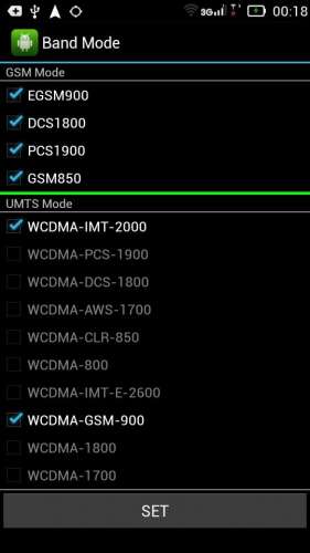

Mobileuncle tools (play áruházból letölthető, egyes menüpontjaihoz root szükséges, ehhez, hogy megnézzük milyen mobilnet sávszélességeket tud a készülék pont nem kell)..
Na szóval, megnyitod a programot --> Engineer Mode --> Engineer Mode (MTK) --> Band Mode --> majd kiválasztod a sim foglalatot (Sim1, Sim2).
Ennyi az egész.

Az a lenovo s660 ami nálam volt 2 napra, azon úgy tűnt, nincs 0,9GHz-es 3G. Mobileuncletools segítségével néztem, Vibe rom volt rajta.

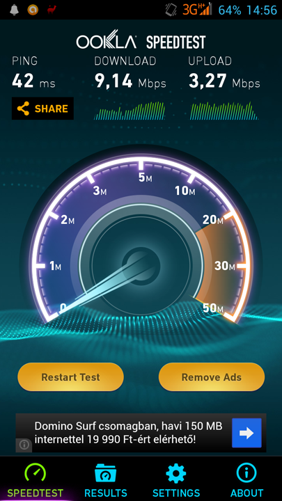

Zopo ZP980+ megy 900MHz-en! Saját tapasztalat!
A telefon amúgy nagyon rendben van. Érzetre gyorsabb, mint az MTK6589. Kijelző nagyon szép.
