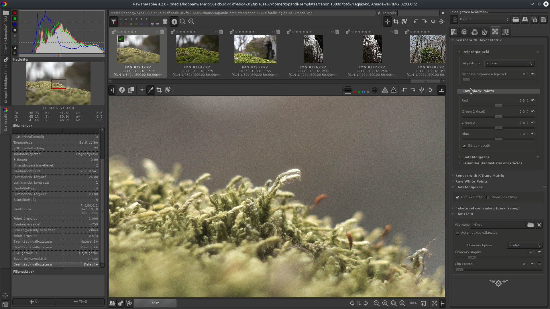

5.1-es verzió, forrásból feltéve. Szeretném ha a felület arányait át lehetne állítani, hogy mondjuk a fekete referenciaképnél ne kelljen előbb a csúszkával jobbra-balra svenkelni?
1
2
Már ha megoldható egyáltalán...
Másik problémám, mondjuk ez amióta ismerem ezt a programot, így van:
A fekete referenciaképeknek megadok egy mappát, és az automatikus kiválasztásra elszáll a program, ha újraindítom megint kézzel kell megadni a kívánt képet. Ez mondjuk annyira nem zavar, csak van ott egy lehetőség amit még soha nem tudtam használni.A felületen a dobozok határait tudod húzgálni... Nem tudom, elmenti-e, de nem láttam benne olyat, hogy a felület kinézetét tudd szerkeszteni (viszont meg lehet kérdezni a fejlesztőket, ő csak tudják). Illetve felületet váltani, egyiken sem fér ki?

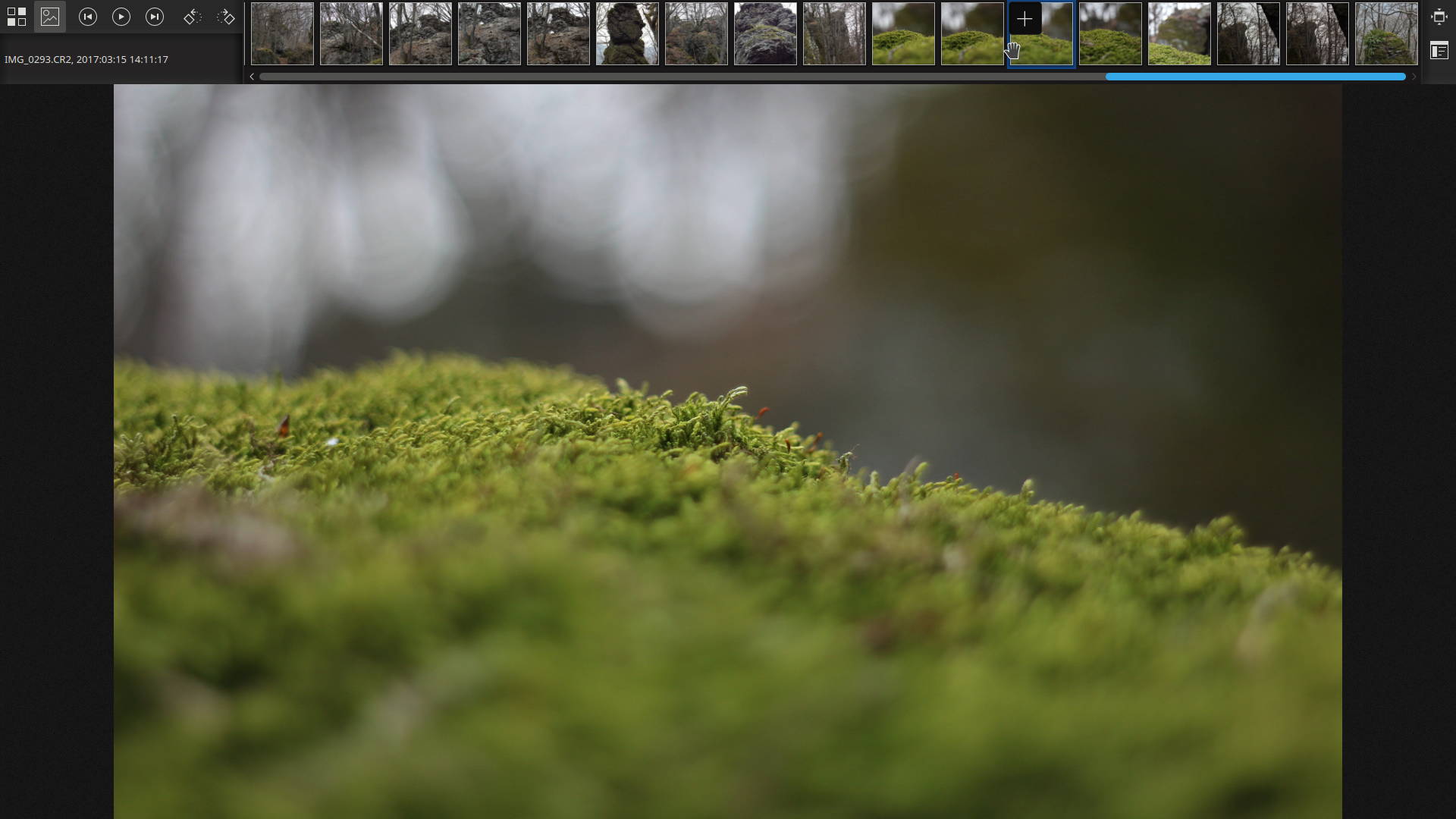

Akkor nem értem, mert a Gwenview-el tökéletesen tudom teljes méretben nézegetni a Raw fotókat, legalább olyan minőségben, mintha a gép jpg.-ben mentette volna. Semmiképp nem neutral beállításokkal. És nincs erőművem, AMD 4 mag, 8gb. Most néztem végig egy 60 RAW fotóból álló mappát akadás nélkül.
Igaz! Tudtam hogy valamit félregondoltam
De amúgy a fene tudja, az én RAW-jaim borzalmasak utómunka előtt... És tényleg a raw-ból számol valamit, bár nem tudom, milyen eljárással.
Nézz meg egy sötétben készült, zajosabb képet
Koppy
Nem, a RAW-ban semmilyen beállítás nincs, egy előre generált előnézeti JPEG viszont van. A Gwenview és a RT sem számolja ki szerintem (aztán vagy így van, vagy nem) előre a RAW-ból a képet, mert az elég sokáig tartana... Viszont a RT amikor szerkeszted, akkor csinál thumbnailt a ~/.cache/Rawtherapee ... valami almappájába. (Kell is néha törölgetni.)

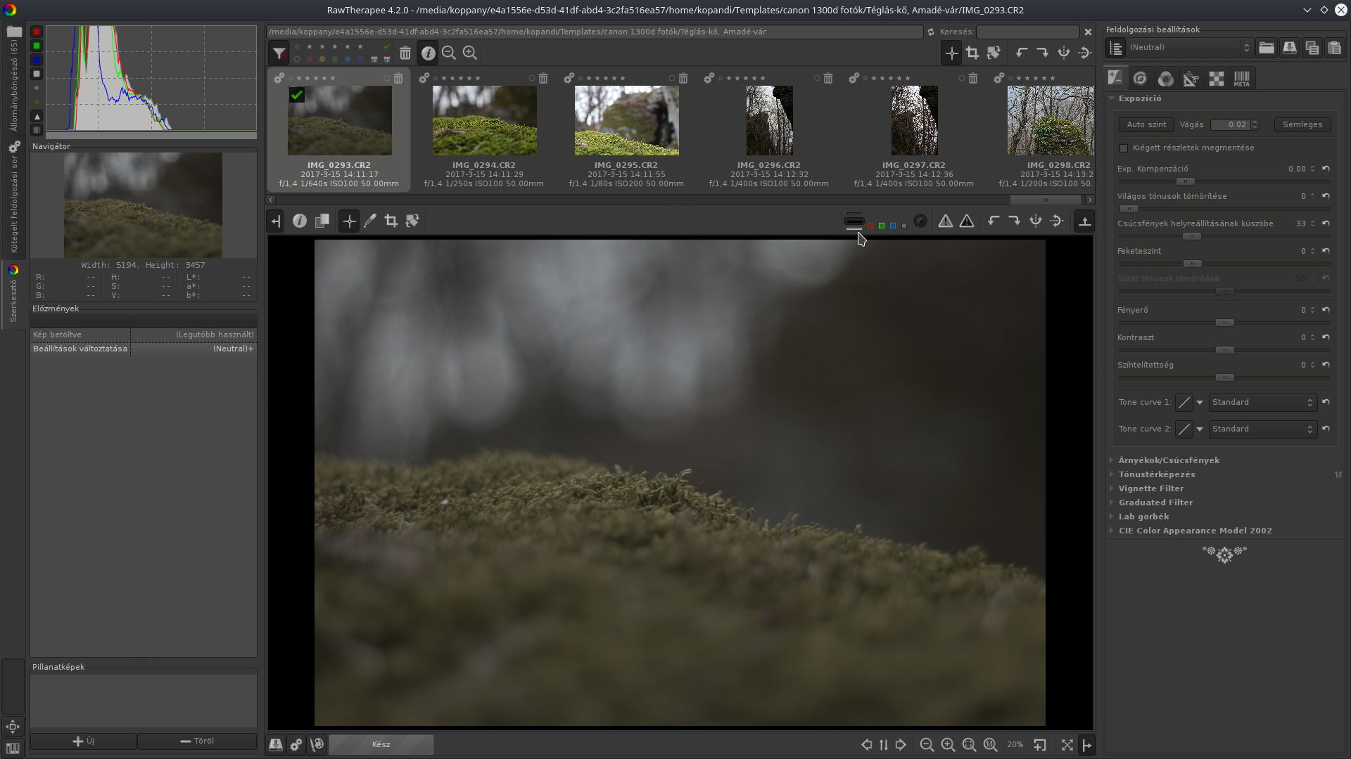

[kép] Ez a neutral profil. Nem piszkáltam ez a betöltés utáni pillanatfelvétel. Az előnézeti szín kicsit el van túlozva, csak az zavar, hogy nem tudom azt a zöld árnyalatot sehogy sem összehozni. Már próbáltam színtelítettséget, görbéket, de nem lesz olyan élénk zöld a moha sehogyan. Azért köszönöm a segítséget!
Pedig össze lehet azt hozni... Ha gondolod, küldj egy rawot
Koppy
Amúgy nem bolygatod
A RAW-nak az a lényege, hogy nem változik a kép, csak a feldolgozási paramétereket menti a program egy file-ba. Találsz a RAW-ok mellett egy .pp3 kiterjesztésű szövegfile-t, ha azt letörlöd, akkor máris visszakapod az eredeti állapotot a RT-ban.
Amúgy nem véletlen változik meg az a szín
Alapból be van kapcsolva az Auto szint a legtöbb profilban, az próbálja kitalálni a jó expozíciós értékeket. Vagy sikerül, vagy nem. Illetve nem biztos, hogy pont olyan a kép, ahogy az előnézetben látod... nem tudom, honnan generálja az előképet a RT, mert lehet, hogy a fényképezőgép által belementett előnézeti jpeget használja, amíg nincs feldolgozási file a kép mellé, amiből kiszámolhatja az előnézetet. A RAW ugye nem egészen olyan formátum, mint egy bitkép. De alapból a RAW amúgy is olyan dolog, amit az ember nem hagy úgy, ahogy van.
Annyit próbálj meg, hogy
- Neutral profil esetleg (ennek nem kéne változtatnia a képen)
- Miután megnyitod a képet, kikapcsolod az Auto szintet, vagy Semlegesre nyomod (Expozíció fül)
- Ha még mindig nem tetszik, az Expozíció fül alján a Chromaticity -t húzd rá, az telítettebb színeket ad.Ha belőttél egy neked tetsző profilt, akkor el is tudod menteni, és a beállításoknál a épfeldolgozás fülön megadhatod, hogy azt használja alapértelmezettnek.

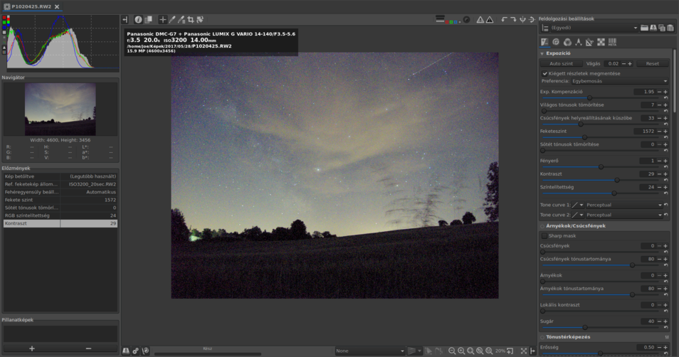

Mit csinálok rosszul
?Húzogatom a zajcsökkentős csúszkákat, bekapcsolt zajcsökkentő opció mellett, mégse látszik a kimenő képen semmi változás:
