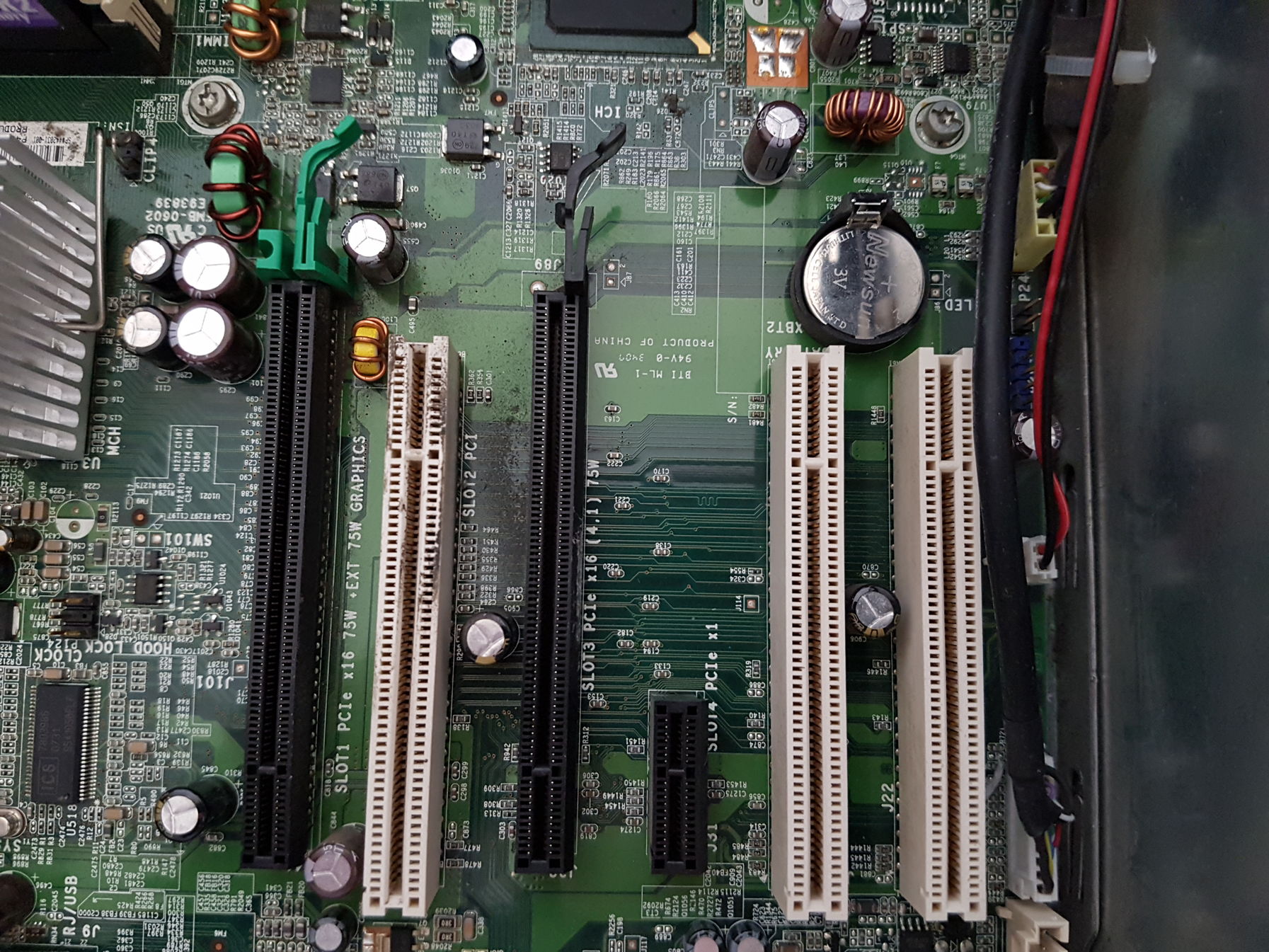

Megnéztem az alaplapon a feliratot.
Az első foglalatra az van írva hogy 16* 75W+ ext75W graphic, a másikhoz pedig 4* 75W

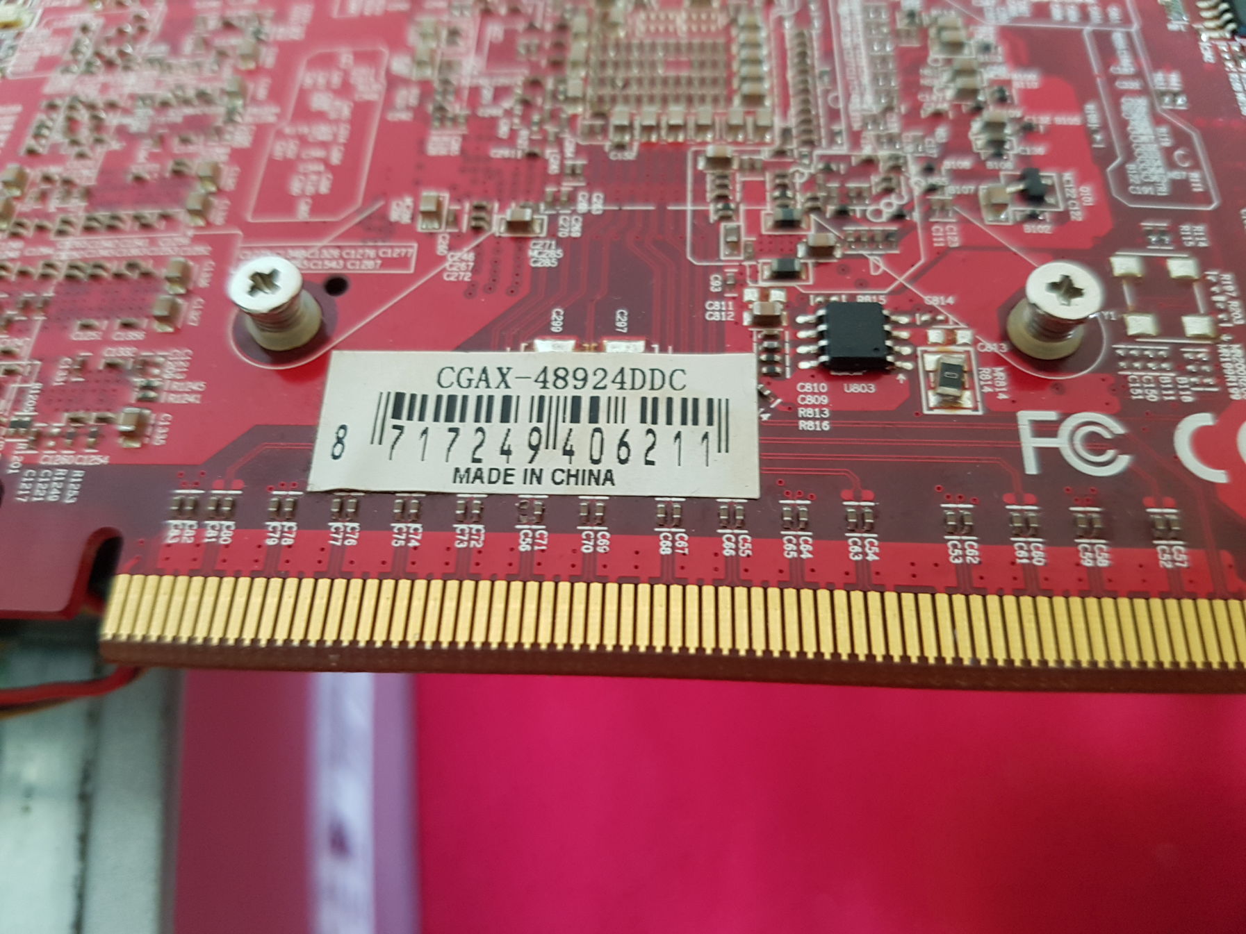

Olyan szokott viszonylag gyakran előfordulni, hogy a kártya hátoldalán, közvetlenül a PCIE csatlakozó fölött sorakozó apró alkatrészekből letörik egy (vagy több), és ilyenkor a kártya csak adott (a letört alkatrész előtti épp hosszúságnak megfelelő) PCIE módban hajlandó működni. Láttam már ilyet, igaz ott a kártya 16x-os slotban is elindult, de csak 4x-es módban volt hajlandó működni. Szóval nézd végig a kártyát, hogy nincs-e rajta sérülés. Másik lehetőség, hogy az adott foglalat kontakthibás, vagy egyéb tápellátási hiba miatt a 4890 elég magas energiaigényét nem tudja kiszolgálni, de a jóval kisebb étvágyú FireGL kártyát még meghajtja.

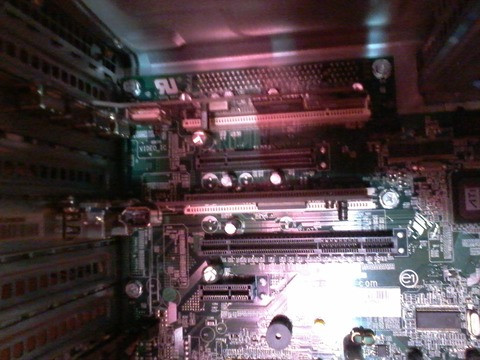

Szóval a 975x-es lapon van 2 pcie 16-os foglalat, de a második csak 4-es módban működik.
Az ATI HD 4890-et berakva az első 16-os slotba (16*) nem indul el a gép, folyamatosan újraindulgat, még a biosig sem jutok el.
A másik *4-es slotban simán elindul, és működik is rendesen, de csak 4 pcie szálat használ.
A foglalat jó, mert másik vga-t behelyezve a *16-os fogllalatba működik (FIREGL V3350-el próbáltam)Tud valaki erre gyógyírt?
