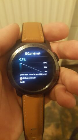

A beépített akku 800mAh, készenléti állapotban (Airplane módban) 4%/óra fogyasztást látok ami 32mAh/óra ez szerintem rengeteg!! Éppen hogy egy napot megy,és közben semmit nem csinált.
Ma érkezett meg a csere akku,(erre is gyanakodtam hogy selejtest raktak bele) kicseréltem többet pár nap múlva tudok mondani..Mikor megjött a cucc és észleltem a problémát, leveleztem a gyártóval, ők is arra gyanakodtak, hogy az akku nem jó. Csak hogy hiába kértem, hogy küldjenek egy új akkut, azt mondták, küldjem vissza a terméket. Persze, többe kerülne a leves...

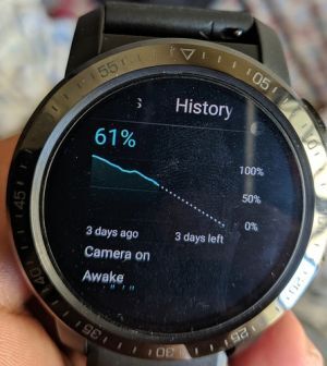

A képet a kospet fórumról másoltam be, nekem max. 1 napot bír. Nagyon sokat kerestem a probléma okát és azt kell mondjam hogy számomra útvesztő.. Meg root-olják az androidot (TWRP) hogy mélyebben hozzáférjenek,majd analizáló app.-okkal vizsgálódnak hogy miért nem alszik kikapcsolt képernyőnél (ez utóbbi több telefon márkánál is jelen van) egyes applikációk/folyamatok nem engedik mély alvásba a procit emiatt állandóan megy a háttérben és lezabálja az akkut. ADB-vel sok mindent sikerült megtudnom a mély alvás és az időszakos ébresztésekről amiből rengeteg van,több háttérben futó folyamatot letiltottam így, mégis csak 31 óra a max. készenléti időm. Valami még van ami "ébren tartja" ehhez mélyebben kellene elmerülni az Android vagy Linux világában. Talán ha itt lenne ilyen szaki aki segítene benne én szívesen témáznék vele.
