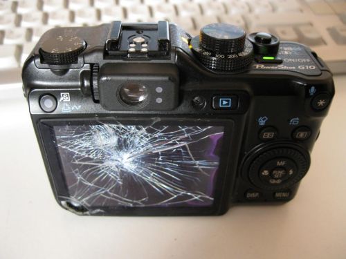

Érdekességképpen: én egy Canon G10-est vettem, ami annyira sérült volt, hogy azt a lemezt is hajlítani kellett, ami a CCD háta mögött van, különben belezoomolás nélkül nem tudott fókuszt fogni. Nemrég pusztult el - megállt az objektívje, valószínűleg por ment bele. Öt évet, és valamivel több mint negyvenezer képet éltünk együtt. Van még pár kompaktom hasonló hibával itthon, ezeket nem éri meg javítani, meg már a szemem sem olyan jó mint korábban, illetve van egy A1000IS-em is, amit a kiskutyám kipacsizott a kezemből, és mióta optikát cseréltem benne, ugyanúgy nem fog fókuszt, mint a G10. Viszont távolra is hibátlan makró módban, míg nem zoomolok, így végülis majdnem teljesértékű gépként működik - munkára használom kvázi szkennerként. Vele készültek a szétszedett G10-ről az alábbi képek, amikkel abba is hagyom a saját futtatásom, és még egyszer megemelem a kalapom előtted
