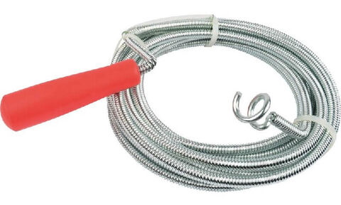

A másik problémája, hogy a dugulás közelébe kell juttatni. Ott olvassza fel az anyagot.Létezik a WC pumpa modernebb változata, a flakonos gáznyomás. Takarítás minden esetben lesz. A közeli dugulást a flakon takarítja. A távoli dugulás esetében az elágazáshoz tartozó összes lefolyóból kirobbanó vizet te takarítod.
A beváltabb takarítóeszközök.
A távolabbi dugulásokhoz az izmosabb fajta:
https://www.amazon.de/Cornat-T595510-Rohr-Reinigungsspirale-10/dp/B001BATXI8/ref=sr_1_4?dchild=1&keywords=rohrreinigungsspirale+10m&qid=1615125917&s=diy&sr=1-4Ez leginkább kétemberes változat. Legalább is akkor ha nem akarsz mindent összekenni hajlékony szárral.
Nagyot lendít a hatásfokán, ha végére szerelsz izmosabb üvegmosó kefét.A közelebbi problémákhoz inkább ilyen gépet javaslok.
https://rothenberger.com/de-de/hand-rohrreinigungsgerat-rospi-h-e-plus.html
Ehhez alkalmazni lehet a fúrógépes rásegítést. Minden duguláson átrágja magát.Mind a két eszköz igényli a folyamatos víz lefolyatást. Legalább is akkor, ha már elkezdett megszűnni a dugulás.
