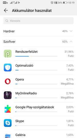

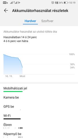

Ceree
Leírom, hogy a tudásbázisban benne legyen:
A legnagyobb fogyasztóm a Rendszerfelület volt, de olyannyira, hogy naponta 2x töltöttem a telefont, csak ez 25-35%-ot evett meg. Nem tudtam listázni, hogy melyik rendszerfolyamat az, ami, beakadt, mert a legtöbb ilyen progi root jogot szeretett volna... De akadt egy ötlet a neten bogarászás közben: a Google Play-szolgáltatások be tud akadni, melyet úgy lehet megoldani, hogy a gyorsítótárat (cache) és az egyéb összes adatot törölni kellett, ez helyrehozta nálam is a telefon működését. -

Ceree
RAiN91 #14115 üzenetére
Attól függ, ezt látod, vagy sem?
Ceree
RAiN91 #14113 üzenetére
Ahogy talán olvastad, most nekem is van egy kis akksi merülés problémám, úgy látom nem úszom meg a FR-t újfent.
Messengerem nincs, nem tudok hozzászólni, de pl. GMail helyett is alternatív levelezőt használok. Anno volt gondom az értesítésekkel IM-ek esetében, ezt egy FR oldotta meg anno - valami agresszív energiamenedzsment volt nálam a ludas.
