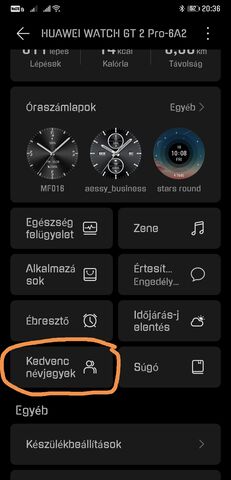

Az elején láttam volt hiba azzal, hogy nem írta ki mindenkinek a nevet hívásnál, ez szerencsére nálam tökéletesen működik. Viszont nem találom az egészség appban hol tudom hozzáadni a telóhoz a 10 névjegyet, hogy hívni is tudjak? A másik kérdésem, hogy az acél nevű számlapnál a HPA mutató felett a tengerszint feletti magasságot mutatná? Csak mert az nálam az első 2-3 órában 80-110 m között ingázott
Jó... Azt hozzá kell tennem hogy nem kültéren, még nem tudtam kimozdulni a lakásból. Illetve az elmúlt 1 órában mintha beállt volna 101 m-re. -
