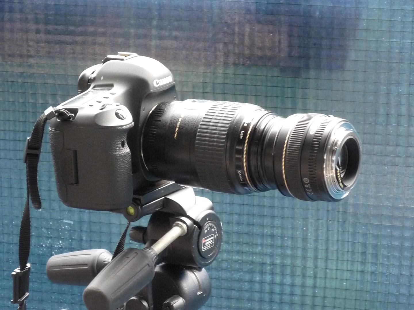

A gyűrű csak eszköz, hogy ne neked kelljen a jedi erőddel lebegtetni az obit a gép előtt
Ettől még az alapelv nem tökéletes, vuiszont óccó.
A fordított obi se tökéletes, de még olcsóbb, ha lehet, és még betegebb
Az utóbbi miatt szeretem. -
fattyu
Hát én úgy vettem észre, hogy az obi rajzolata nagyon romlik, rettenetesen lágyul közgyűrűzve. Nyilván a közgyűrű, a szenzorra eső képet nygítja (azaz a távolság növelése a szenzortól), de egy nem túl szép rajzolatú obin azért ilyenkor felnagyítódnak az optikai hibák is. Legalábbis az én gagyi optikáimnál nagyon kijött ez. Egy 70-200-nál biztos más a helyzet, azon még van mit rontani, egy 75-300-on már nincs
@Saccco : De, az. Kihuzat, fényformálás, fordított obi, ahogy kell.
"The majority of the time I just use the 28mm mounted to the teleconverter with no bellows." Szóval ő is csak simán fordítottnak használja, ami azért elég baráti, 1,5:1 körüli leképezést ad... Persze szenzormérettől függően. De neki is manuális a fordított obi, amivel rekeszelni szerencsére már lehet, de igen ügyesnek kell lenni.
Most használtam másodszor az átalakított 18-55-öt terepen, és igen elégedett vagyok; pókportré, szerencsére nyugton maadtt a dög, simán ment. -
fattyu
mér bukná?
a tandemezés na az nem ad minőségi képet
de a közgyűrű mér rontana bármit? nem kerül semmi oda csak távolság és még közelebb fókuszál. -
Tandem obi. Itt írtam róla.
Most, hogy van egy EF 18-55-öm, meg egy manuális 28-50-em, lehet ezeket is szembefordítom. De amúgy ezzel meg is kell ám találni a témát
A fordított obival sem könnyű
A 18-55-öt egy telére rakva próbálgattam eddig tandemként, az valami brutális.Ja, meg kell hozzá mák, hogy a téma ne meneküljön el

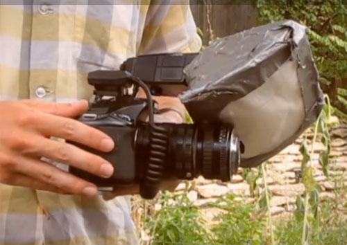

Találtam egy videót, ahol egy figura igencsak budget cuccokkal csodát művel...
An Introduction to High-Magnification Macro Photography

Hát nekem a 75-300+18-55 szembefordítva torzítja, húzza a széleket, nem hogy vignettál
Meg olyan CA-ja van, hogy még.

75-300-ra, megfelelő átmérővel lehet kapni 10x-es makrólencsét, a fényerő viszont nagyon ergya lesz, érdemes hozzá körvakut, körvaku-adaptert vagy megfelelően beállított külső vagy slave vakut használni. Illetve fontos, hogy legyen egy nagyon stabil állványod. Egy tényleg stabil állványod! Akár az előtétlencsés, akár a fordított objektíves módszert választod, a mélységélesség nagyon szűk tartományra határolódik, magasabb nagyításban akár 2-3 mm elmozdulás is a téma életlenségét eredményezi, ezt kézből kitartani nagyon nehéz, főleg, ha a fényerő hiányát zárhosszabbítással kompenzálod.
Nem viccelek, erre abszolút alkalmatlanok a médiamárktos 10 ezer forintos állványok - sajnos. -
