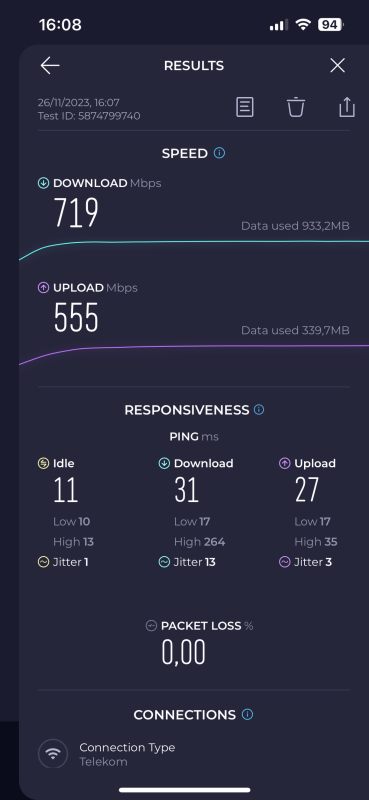

Amúgy volt egy éjszakai karbantartás 3 hete és én pl azóta észlelek ilyen furcsaságokat. Nekem volt ONT cserém is és azóta a ping is 3-4 ms-ről 8-10 ms változott, a jitter (késleltetés ingadozás) meg mostanában 0,1-0,3 ms helyett 2-3 ms lett. Néha 1x-2x előfordul olyan is hogy egy nagyon kis pillanatra nehezebben, darabosabban tölt be weboldalakat, rá egy pár másodpercre meg már normálisan tölti be a netes oldalakat. Eddig nem voltak ilyenek, most egy ideje meg előfordulnak ilyen esetek. -

Sziasztok. Az jó ha Telekom optikán (1000/1000 Mb/s) a ping a legközelebbi magyar szerókra 6-10 ms között mozog?
Egyik ismerősömnek akinek DIGI optikai netje van (1000/300 Mb/s) 1-3 ms között mozog ugyanarra a szerverekre a pingje.
