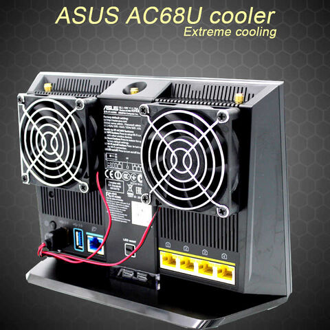

Felraktam a hűtést, 2db 5centis ventivel stabilan ezek a hőmérsékletek: Current Temperatures: 41 °C - 49 °C - 65 °C a 386.1_beta4 -s Merlinnel.

Mielőtt bárkit is kellemetlen meglepetés ér egy nem túl szerencsés router elhelyezés miatt érdemes ezt [link] elolvasni.
Itt egy kicsit hosszabban le van írva a probléma pár hozzászólásban, mert bizony probléma bármennyire is úgy gondoljuk hogy ez nem okozhat gondot, mert bizony igen pláne nyáron ahol a lakás vagy a helyiség igen fel tud melegedni, és amit eddig elviselt ezekután már nem biztos hogy bírni fogja, pláne nem teljesítmény veszteség nélkül.
Értem én hogy az Asus ki akarja a maximumot hozni a routerból, de ez így akár problémás is lehet még.
Az rendben van, hogy a CPU 100℃ körül is bírja és egy bizonyos hőmérséklet esetén lekorlátoz a CPU, de mint írtam lesz még nyár, és ha valaki nem jó szellőző, vagy melegebb helyen üzemelteti a routert az meglepődhet, ha a router nem úgy fog üzemelni ahogy eddig tette. -

zsolt501
Az a hőmérséklet kissé megugrott, 100fok környékén bírja a CPU de ez a megugrás kissé tényleg elgondolkodtató, nem tudom mennyi a helyiség hőmérséklete ahol a router van.
Azért az is lehet rosszul van kiolvasva a hőmérséklet, nézz utána Merlin oldalán más jelezte e ezt a hőmérséklet emelkedést. -
