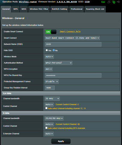

Én tökéletesen elégedett vagyok vele, minden eszköz rendben csatlakozik rá, nem dobál el semmit. 5GHz-en vannak stabilan azok az eszközök, amik támogatják.
256 fős társasház 6. emeletén lakok, tehát azért vannak környezetben eszközök szép számmal.Szinte alapbeállításokkal használom:
Egyedül ezeket változtattam:
- 2.4 GHz csak 20 MHz
- 2.4 GHz nem választhatja a 12 és 13 csatornákat
- 5GHz nem választhat DFS csatornákatÉn meglátásom szerint teljesen jól működik az auto csatorna választás és a Smart Connect is, így nyugodtan használhatom ugyan azt az SSID-t mindkét frekvenciához.

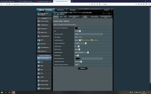

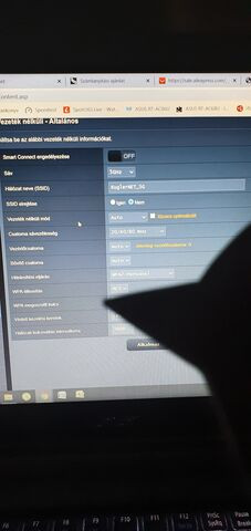

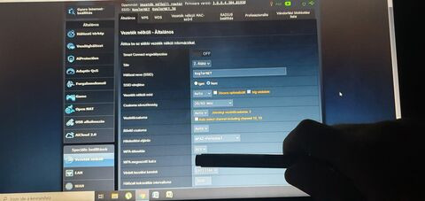

Kíváncsiság kedvéért a wifi beállításokról lőnél 1 képet?
cyber86
Vittorio85 #769 üzenetére
Szia. A 2.4-es wifi beállításról küldjél légyszíves 1 képet.

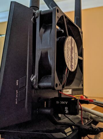

A palackos levegőspray is lehet jó szükségmegoldás, mert sokkal célzottabban lehet vele fújni a még elérhető helyekre -- de messze nem olyan erősen és annyit, mint a kompresszorból.
MaCS
glehel
zsolt501
Ott még hasznos lehet ahol nagyon kicsi a légmozgás, vagy nagyon meleg van pl. tetőtéri lakás klimatizálás nélkül, de ahol normális a szobahőmérséklet és van légmozgás is ott szerintem felesleges. A régebbi 68U modell lényegesen melegebb volt, ez a modell érezhetően alacsonyabb hőfokon üzemel.
glehel
Ez tök felesleges én sokat kísérleteztem vele mekkora venti, meg pontosan hova kell tenni és szívja vagy fújja.A lényeg hogy lassan mozogjon a levegő az bőven elég neki.

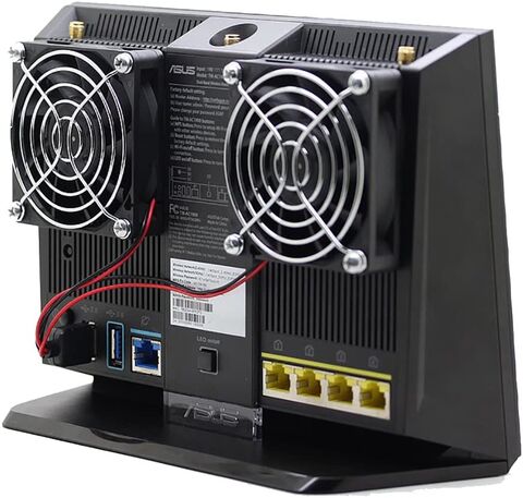

Létezik all-in-one megoldás hűtésre AC86U-hoz
amazon.co.uk
aliexpress.com
aliexpress #2Itt pedig egy teszt róla:
[Review] Fans (Fans) for ASUS Router RT-AC86U and RT-AC68UÉn azért tartanék tőle, hogy ez elég hangos lehet...
A hűtés mindig jó, nincs olyan elektromos berendezés, ami kifejezetten szeretné a magas hőfokot, úgyhogy tök jó, amit csinálsz!
A 60 fok alatti hőmérséklet nagyon jó!
Ennek ellenére én routerre még nem tettem extra hűtést, és ebből még a forrófejű Asusok esetén sem volt gondom.
