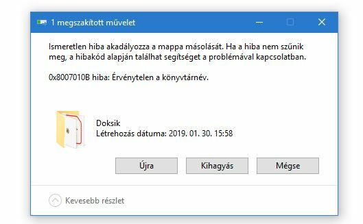

Szerintetek az mitől lehet, hogy nem hajlandó létrehozni a rá csatolt USB eszközön a mappákat? Pontosabban létrehozza, de azért feldobálja a mappa létrehozása sikertelen üzeneteket.
0x8007010b - Érvénytelen könyvtárnévLásd csatolt kép.
A korábbi AC56 modellel nem volt ez, de AC86-on kezdetektől, és egyre zavaróbb.
Minden féle fájlátvitellel csinálja, SCP-vel is, meg intézőben. Kivéve FTP, ott csont nélkül dolgozott. Valamint ha Transmission tölt le valamit, az sem problémázik.

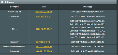

Nem biztos hogy ez a Téma legmegfelelőbb a kövi kérdéshez, de azért megkérdezem itt. A router menüjében az Internet statusban van:
- 2db WAN IP
- 2db Subnet Mask (255.255.255.255 és 255.255.0.0)
- 2db DNSEbből csak a 2db DNS-t értem (ha kiesik az első, akkor a másodikat használja)... a másik kettőből miért van 2-2? Az internet szolgáltatómtól olyan IP-t kapok amivel közvetlenül az Internetre lépek ki, ez az első WAN IP. De mi a második? És maskból is miért van kettő?
Másik kérdés: közös hálózatban vagyok valakikkel? Közös hálózat alatt azt értem, hogy nem engedélyezem a Web Access From WAN menüpontot és ha valaki mégis beírja a browserjába az én első WAN IP címemet, akkor bejön neki a router menüje. Ha igen, akkor hogy tudom kideríteni, hogy melyik ez az IP range? Gondolom valahogy a maskból kéne...

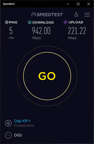

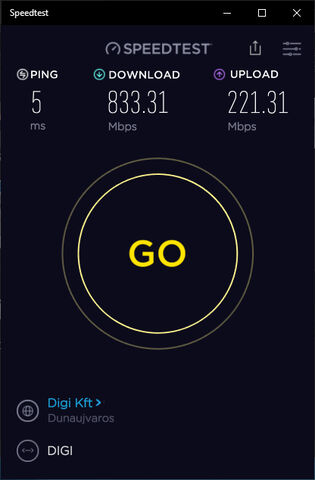

Ezeken már túl vagyok, kipróbáltam merlinnel is és ugyan az a sebesség probléma, holnap visszateszem a régi routert és azzal még egy próbát teszek hogy a lehető legtöbb hibát kizárjam, ma az FTTH-s eszközt is újraindítottam, hogy nem e azzal van a gond, de nem...
Nem buta volt a kérdés, mert láttam én is már olyan illetőt aki wifin akart gigabites kapcsolatot, de én kábelen CAT5e kábellel, a win és a router is gigabites kapcsolatot jelez de a sebesség letöltésben elmarad még a garantálttól is mert az olyan 300mbit lenne, a vicc hogy a feltöltési sebesség tökéletes, 210-230mbit közt mozog.
Ja vírusírtó és tűzfalat is kikapcsoltam a teszt ideje alatt, szóval még az sem tud beleszólni, de mindegy is mert az előd routerrel (Asus RA-AC68U) ugyanezzel a géppel bőven megvolt a sebesség.
Holnap visszateszem az előd routert, és ha azzal meg lesz a sebesség akkor ezt visszaküldöm garanciálisan... ha meg nem akkor a digit fogom piszkálni, hogy legalább a garantált legyen meg.

Szóval FTTH hálózaton 1000-es nettel nem találom túl jónak ezt a sebességet.
Megjegyzem a Digi szerverére mértem, csak a speedest ilyenkor rosszul írja ki -

Én is beléptem ma a klubba, nekem egy RT-AC68U-t váltott ez a router.
Viszont több számomra fura dolog is van ami kissé érdekes vagy fura.
1: Ha a kliens állapotra kattintok akkor nem mindig jeleníti meg azokat a klienseket amik kábelen a routerre csatlakoznak.2: Állapot RAM felhasználás 295MB a felhasznált RAM, a régi 68U esetén ez olyan 75-és 90MB közt mozgott, pedig semmi plusz szolgáltatást nem használok
3: Digi gigabites net előfizetésem van, az előző routerrel 600Mbit környékén mértem a letöltési sebességet a speedtest.net-en, ezzel az új routerrel viszont jó esetben mérek 260Mbit-et, a feltöltési sebesség rendben van az olyan 210Mbit környékén van, a proci terhelés nem ugrik meg olyan 2-3% körül van, a HW-NAT a legutolsó gyári szoftverben nem kapcsolható se ki se be, mert nincs is ilyen funkció, olyan mintha az Asus kivette volna ebből a routerből.
Mi okozhatja ezt az anomáliákat?
