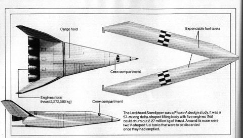

1.: Alaphangon egy olyan űrrepülőgép, mint a lent felvázolt Lockheed StarClipper lehet, hogy olcsóbban működhetne, mint a Falcon 9 / Dragon v2 páros. Csak éppen a kifejlesztése, letesztelése, elkészítése belekerülne alsó hangon is 4-5 milliárd dollárba. Ezt a befektetést akkor tudná visszahozni, ha nagyon sokszor repülne, és így az indításokként megspórolt pénz előbb-utóbb már "nyereségként" (vagy legalábbis alacsonyabb költségként) jelentkezne. Csakhogy ehhez az kellene, hogy biztos meglegyen a szükséges mennyiségű indításszám. Kereskedelmi alapon ez aligha valósul meg, túl sok a "ha" egy ilyen üzleti tervben.*

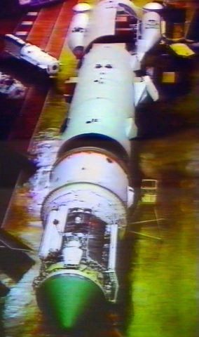

@joghurt: Az elülső az OK-ML2, a hátsó az OK-1K2, valóban nincs az OK-ML2 megemlítve a felsorolásban, nem tudom hogy maradt ki, máris pótolom.

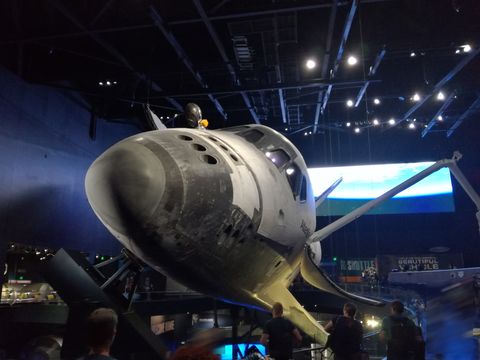

@Redneck: Az űrsikló (mind az amerikai, mind a szovjet/orosz) kétségkívül fenséges látvány. Szomorú, hogy pár rossz döntés (a szilikát hővédő téglák alkalmazásának erőltetése, a légierő raktér méret és a tömeg meghatározásai, illetve a nagy 'cross-range' igénye miatt, ami nagy szárnyakat követelt meg, plusz az amerikai esetben a szilárd gyorsítórakéta alkalmazása) miatt az amerikai és a sok téren copy-paste szovjet űrrepülőgép is zsákutca lett.
Nekem a Lockheed StarClipper 1968/69-es koncepciója tetszett a legjobban, kár, hogy hamar kiszórták...
A fő problémája a rossz döntéseknek, hogy utána az űrsikló lett a fekete bárány, és rá mutogatva az űrrepülőgép-kritikusok nagy mellénnyel mondhatták, hogy az újrafelhasználható űrhajó / űrrepülőgép rossz megoldás, mert hát lásd az űrsikló is drága és nehézkes megoldás volt. Michael Griffin ezeket hangoztatva hozta el az Orion űrhajó tervét, ami miatt 2003-tól máig, és még lehet pár évtizedig a NASA a kapszula-elvű űrhajókhoz fog ragaszkodni....

Sajnálom hogy így alakult, a mai napig odavagyok az űrsiklókért. Az alaktalan űrhajók valahogy sosem hoztak annyira lázba. Kár, hogy ilyen drága és bonyolult technika, lehet meg sem érem mire újra hasonlóval próbálkoznak...

A legvégén szereplő listában én annyit nem értek, hogy faszagyerekek beosontak egy hangárba, ahol kettő építés alatti űrsiklót is láttak. [link]
Mintha az 1K2-es fénykép ugyanitt készült volna, és azon a képen is látszik a háttérben egy második gép. Na, az kicsoda? -
