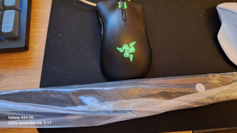

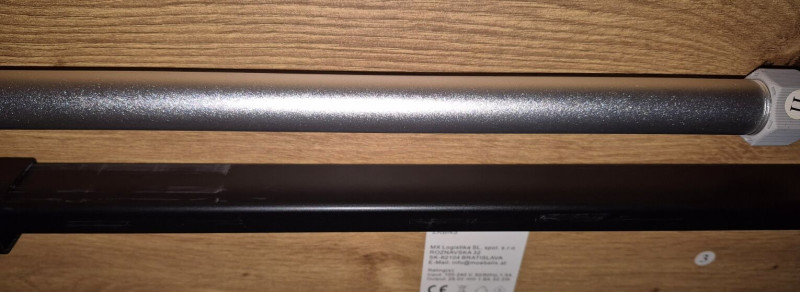

Félve kértem a 13-as elem cseréjét, met feltételeztem, hogy nincs csak úgy szabadon.
A 13-as jó hosszú elem, valószínűleg le kell szednem a gépet az asztaról, de megoldom.Cserére azért kerül, mert megkarcolódott:

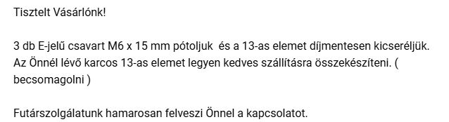

Tisztelt Möbelix Ügyfélszolgálat!
Sikerült a három sérült csavart kivenni. Csak a csavarok menete sérült a tartóelemé szerencsére nem. Így, mivel az asztal makulátlan állapotban van, három csavarért irrálisnak tartanám az egész cseréjét. Azonban megköszönném, ha ugyanilyen három csavart, akár ellentételezés fejében, is tudnának részemre küldeni.Egyébként azért nyíródott el, mert nem pihenőállásban lett becsavarva, hanem utólag, amikor leesett, hogy ez kimaradt, és ezért hajlik.

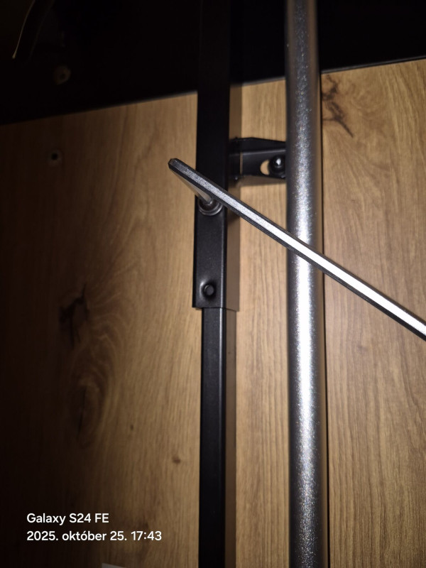

Kiszedtem a harmadikat is egy különleges művelet segítségével!
Cserébe lesérültem:
Nem baj, nyáron kaptam friss Tetanus emlékeztető oltást!
Azt hiszem, nem cserélem ki - már a gondolattól is elfáradok...

Azt a kis vacakot, most sem tudom, hogy honnan... Nem 13-án kellett volna rendelni
De ez most 4 vacak csavarérét megint irdatlan meló lesz
A négyből egy csavar jól van benne. Kettőt ki tudtam szedni, egy meg csak forog nem jön ki... Érdekes, hogy az Aggestrup székben tudtak rendes kemény csavart alkalmazni...
Nehéz elfogadni, hogy egy akció nélkül 100 000 Ft-os asztalnál - ahogyan a 200-300 E Ft-ols rolleknél is - azért, hogy 0.5 €-t spóroljanak - lehet, hogy sokat mondtam - ilyen csavarokat alkalmaznak.Amit nem akarok: hogy visszatérítsék a 70K-s árat, aztán vegyek másikat 100K-ért...
Meg jó lenne, ha nem az lenne előadva, hogy elviszik, aztán hetekig várhatok új asztalra. Mondjuk a régi még megvan.Ha a harmadik csavart ki tudnám szedni, akkor inkább pótolnám... vagy ha küldenek másik négyet azokat eltenném, hogy kell garanciához...
A filléreskedés netovábbja amit csinálnak a gyártók a gyengeminőségű csavarokkal. Csak van aki ezt lenyeli, meg van aki inkább lenyeleti. -
Hát ilyen... kicsavartam a négy csavart, hogy benézzek az alagútba, hogy mi volt az a kis valami...
Mikor csavarom vissza első csavar megadta magát:
2025. október 16-án kiszállították hozzám a Milan 2 számítógépasztalt.
Sajnos a 13-as elemet rögzítő keresztoszlop négy csavarból háromnak a menete megsérült, a gondos és szakszerű becsavarás közben, valószínűleg az anyag túl puhasága miatt. Ennek következtében a rögzítés nem megfelelő.
A jelenlegi állapotban az asztal teljes szétszerelése is problémás, mivel ezek a csavarok sem stabilan nem rögzíthetők, sem biztonságosan nem távolíthatók el. Az egyik hibás csavarról, valamint az asztal állapotáról több fényképet is készítettem, amelyeket mellékelek a levelemhez.
Mivel még a 14 napos elállási határidőn belül vagyok, kérem a termék kicserélését. -

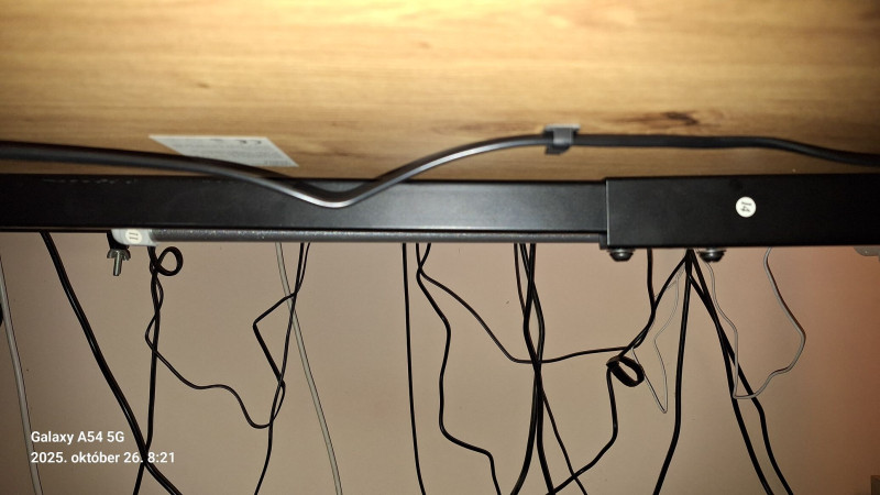

Felkerült a kábelmenedzsment és a csavar-plasztika.
Ez a kis fémdarab meg valahonnan le:

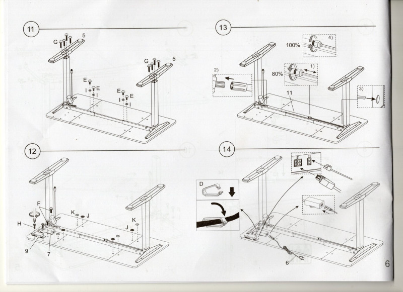

Mikor összeszereltem négy dolog maradt ki. Négy csavar, négy alátét, négy csavar fedlap (ragasztós), és két kábelvezető (ragasztós). A négy csavar kicsit aggasztott is akkor, de nem igazán törődtem vele. A csavarokat leragasztó fedlapokat nem raktam akkor fel, mert nem voltam teljesen biztos, hogy nem kell rajta állítani.
A 11. ábrán E és I betű kerülte el a figyelmemet. Talán azért, mert a csavarhelyek megvannak 2-2, de a 13-as jelzésű keresztgerendán nincs ilyen. A valóságban meg az imént kiderült, hogy nem is kell feltétlenül:
Aztán az imént elővettem újból az összeszerelési útmutatót, és akkor jöttem rá véletlenül, hogy hoppá... Elkezdtem szépen becsavarni őket, ügyelve az eloszlásra, és mindjárt nem lóg, hanem szorosan odaszorítja az oszlophoz az asztallapot:

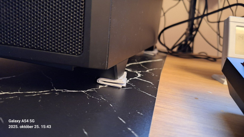

Amúgy a Be Quiet ház jobb oldali lábai alá azt fontolgatom, hogy beteszek lapos csavaralátéteket.

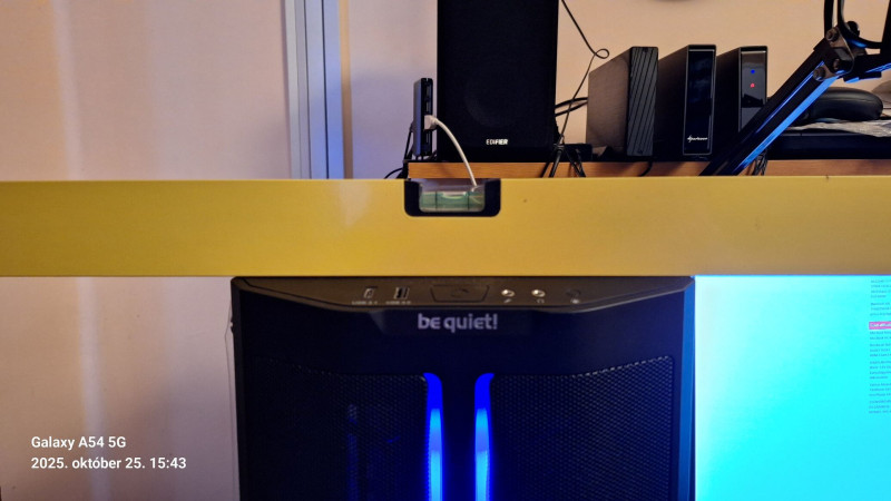

Ma oldalról ránéztem a számítógépházra, és mintha ferde lenne... mondom na basszus, csak nem? Nézegettem egy ideig, aztán elkezdtem mérni:
82 cm-re állítottam az asztalt a méréshez. A két szélén 82 cm van a padló és az asztallap között. A közepén meg 81 cm... 1 cm-es esés egy ilyen kis távolságon.
Az asztal közepén a vízmérték nagyjából közepet mutat - na ja a két széle tartja...
A számítógépház tetején már nem ilyen rózsás a helyzet... Csak azt nem tudom, hogy most ha újra összeraknám is ilyen lenne e... -
