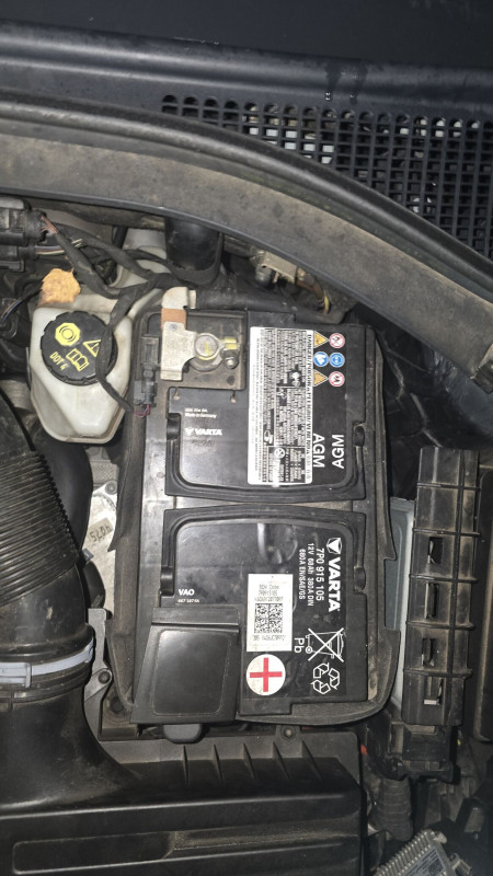

Közben a futár meghozta az akkut. Egyelőre nem cseréltem ki mert szokás szerint az interneten elég vegyes felvágott információk vannak... VCDS , Carista meg egyéb szoftverek nélkül nem egyértelmű, hogy ezt meg lehet csinálni vagy sem. Olvastam ilyen voo-doo lépéssorozatot, hogy leveszem az negatív pólust, meg 30 sec fékpedált nyomva..stb.
Viszont nem futok neki úgy, hogy nem tudom biztosan, hogy ez elég-e...
molnarpeter
#235697
De új! Köszönöm. Hogyan kell csinálni?
MrSealRD
#234990
Long story short... Nem volt időm elmenni az akkut megnézetni annyira szoros volt a program, de tegnap reggel Bécsben bár simán indult a motor 0 fokban, a különböző asszisztens rendszerek dobálták a karácsonyfaégő szindrómát. Kb 10 perc után restart, és minden frankó.
Szóval nem várok tovább akkut cserélek. Most nem tudom milyen kell bele, de később megyek le úgyis...megnézem. Mit érdemes nézni ami biztosan jó lesz? Most talán exide van benne.
Létezik nagyobb kapacitású mint a gyári? Itt már jelen vannak az újabb akku technológiák, vagy a hagyományos akkunál ugyanúgy savas van még mindig? -
Köszi az akku témában a segítséget. Akkor ezzel próbálok futni egy kört első körben, hogy valahol ránézzenek a SoH-ra...

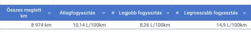

Igen 200kw.
Az excel táblám aktuálisan ezt mondja:
Március vége óta van meg.
Autósba pont most toltam egy extrém kiugró fogyit... de szerintem az megismételhetetlen... 50-70-es szakaszon 20km-en Szlovéniában folyamatosan haladó forgalom mellett volt 5.8L/100km. ECO mód és tempomat. Pedált meg csak induláskor érintettem. Ahogy felmentem pályára 7.2 körül állt be több száz km-es távon...
De mint a fenti összesítő is mutatja nem mindig sikerül zen-be vezetni.
