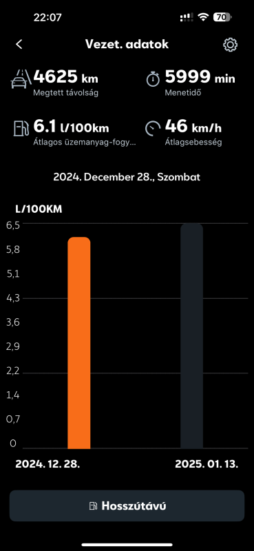

Inkább egy népszerű téma. Olasz nyaralás 2200km egyben, 5.2es átlaggal hozta le a Leon 1.5 etsi
Tavaly ugyanezen az úton 1 decivel evett kevesebbet az 1.6 crdi Hyundai i30. Tényleg rohadt jól optimalizált ez a blokk plusz váltó együtt, nagyon szeretem. -

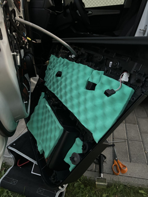

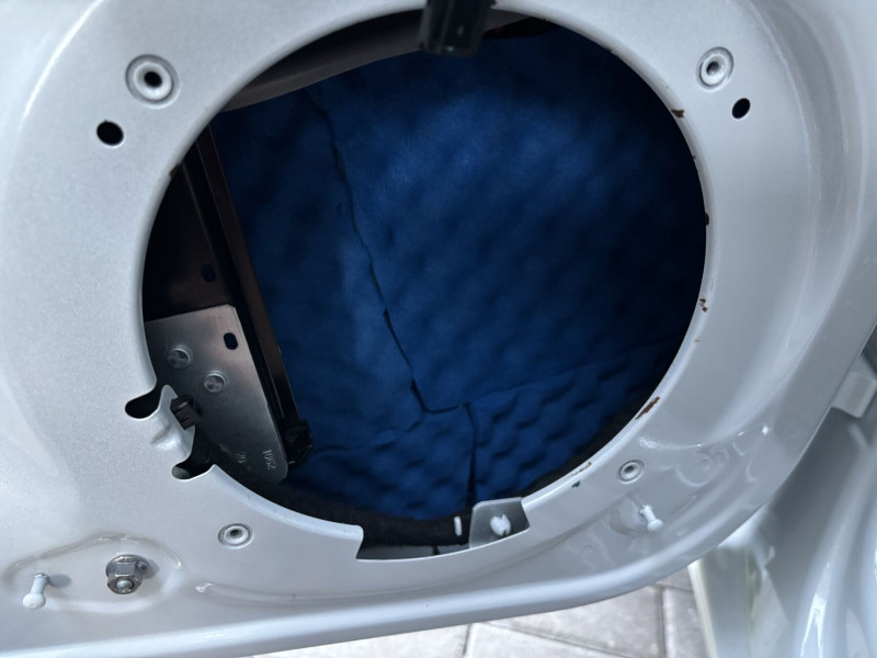

Ajtónként 1-1.5 óra kb, de neked nem céges?
Vagy rosszul emlékszem? Anyagköltség olyan 50k a 4 ajtó hozzávetőlegesen. Nálam ennyi kellett hozzá az ajtókra:- 4 lap Comfortmat Cobra 700 x 500 mm
- 3lap Comfortmat Soft Wave Expert az ajtók műanyag részére
-2 lap Comfortmat Tsunami a hangszórók mögé -

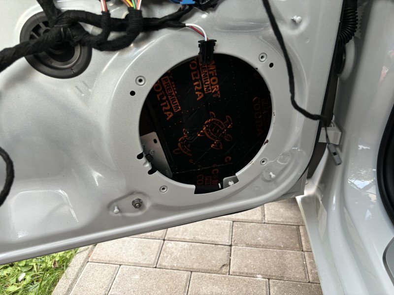

Mivel kicsit kényszeres vagyok, így össze van írva
Első dobbetét és doblemez:
- 1 lap SGM Dual Prime 800 x 500 mm, 4 mm, MLF 0,66, 5,85 kg/m² a dobbetét fém részére
- 1.5 lap Comfortmat Blockator 700 x 500 mm, 3 mm, 35 dB, 4,65 kg/m² a műanyag betétre
Első ajtók:
- 2 lap Comfortmat Cobra 700 x 500 mm, vastagság 2,3 mm, MLF 0,40, súly 2,71 kg/m²- - 1.5 lap Comfortmat Soft Wave Expert az ajtók műanyag részére 700 x 500 mm, 15 mm
- 1 lap Comfortmat Tsunami a hangszórók mögött 500 x 350 mm, 18 mm, súly 1,22 kg/m²Hátsó ajtók:
- 1 lap Comfortmat Cobra 700 x 500 mm, vastagság 2,3 mm, MLF 0,40, súly 2,71 kg/m²
- 1 lap Comfortmat Vespa 700 x 500 mm, 2,5 mm, MLF 0,36, 3,51 kg/m² súly
- 1 lap Comfortmat Tsunami a hangszórók mögött 500 x 350 mm, 18 mm, súly 1,22 kg/m²Csomagtér ajtó:
- 1 lap Comfortmat Soft Wave Expert az ajtók műanyag részére 700 x 500 mm, 15 mm

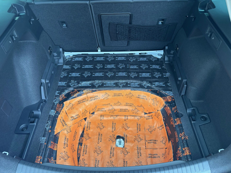

Csomagtér rész:
- 5 lap Comfortmat Cobra 700 x 500 mm, vastagság 2,3 mm, MLF 0,40, súly 2,71 kg/m²
- 3 lap SGM Dual Prime 800 x 500 mm, 4 mm, MLF 0,66, 5,85 kg/m² - 5 lap Comfortmat Raptor 700 x 480 mm, vastagság 4 mm, szigetelés 30 dB, súly 3,57 Kg / m²
- 1.5 lap Comfortmat Blockator 700 x 500 mm, 3 mm, 35 dB, 4,65 kg/m² súly
- 1 lap Comfortmat Soft Wave Expert 700 x 500 mm, vastagság 15 mmGéptető:
- gyári filc szigetelést is vettem rá, csak a dízelekre tesznek már. -
