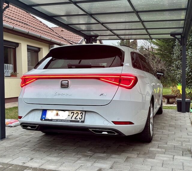

Teljesen jo a felszereltseg, csak meglepett, nem kritika volt
Felni szett festese passz, technologiatol is fugg (szinter vagy fenyezes). Sztem 50-100k kozott -> jovanazugy
Kolcson szett lehet van olyan cegnel, aki felnikrr van szakosodva, azert elegge sztenderd felni/gumi megy ezekre.
Nekem Csillaghegy mar kiesik, vagy bevasarlassal egybekotve szoktam mosni a Husztin vagy melobol hazafele a Habgeneralisban az Alkotason, esetleg budaorsi Auchan vagy Tesco moso. -
rbalint88
outsiders
#223619
Szep joszag, gratu! Azt jol latom, hogy FR, de az alap fenyszoros? Azt hittem ahhoz a felszereltseghez mar a projektoros led jar. Huszti uti Lidl-nel fotoztam anno en is az uj verdat a kezdo mosas utan, az is feher kombi, de itt offos
Felnihez: szvsz eloszor photoshopban probalkozz, utana meg ezen a felnin plastidippel, aztan ha jo az arnyalat, akkor meg le lehet fenyezni. En a lokharitokban levo diszbetetek szurkejere fujnam, ha mar mindenkepp mokolni kell
