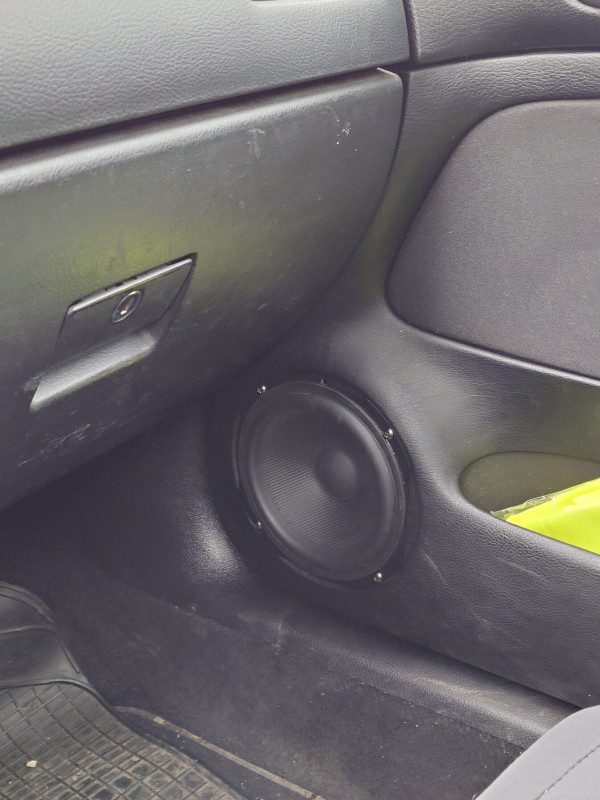

Ha latok megfelelot,akkor igen ha nem,akkor marad igy
Hatha az asszony nem rugja szet
Vissza tudom alakitani,ha esetleg egyszer majd vennek bele gyarit,megvan az eredeti vedo racs.
Azert is raktam igy kivulre,mert a gyarit szetszedtem,kiszedtem belole a magnest meg mindent ami a hangszorohoz van,kivagtam a muanyag tavtartokat.Igy uresen meg ment vissza tavtartonak+ a gyari csatlakozora forrasztottam a hangszoro vezetekeit igy nem kellett vennem azt se

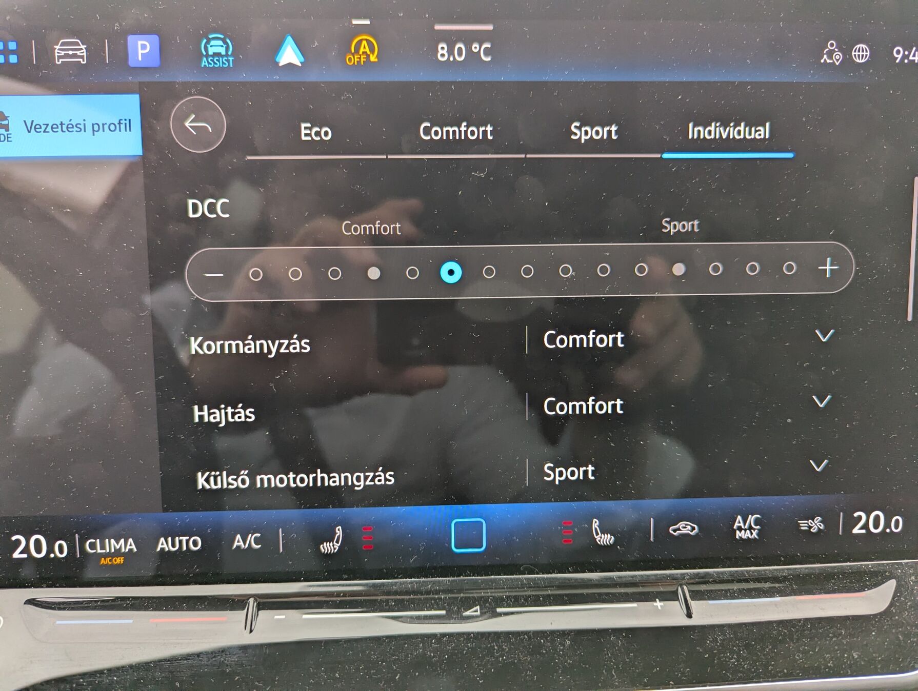

Köszi a visszajelzést. Az évek folyamán ez sokat finomodott, jobban szabályozható, nagyobb a hatása. Nekem pont nem a keményítés lenne a cél, hanem a "puhítás" , amire egyelőre nem találok megoldást, hogy DCC nélküli futómű milyen a DCC-vel szerelt komfort beállitáshoz képest. Puhább? Keményebb?
Ezért csinált egy kis tesztet Focvis is, hogy a 19-es milyen DCC komforttal. ( köszi)
Egyébként azt megnéztem, a Cupra Leon és a Golf 8.5 CS DCC lengéscsillapítója ugyan az. -

Igazából a nálad látható "finomhangolható" DCC-hez képest nekem mindkét Leonban csak a "fapados" (Comfort/Sport/Cupra) DCC volt, illetve aláírom, hogy lehet én is "egyszerü lélek" vagyok ilyen szempontból, de én is azok táborát erösítem, aki "kevés hasznát" éreztem.
Mindkét Leon Cupra eleve sportosabb hangolású futómüvel bír, emiatt komfort módban is kellöen feszes, eddig forszírozva sem éreztem túl puhának komfort állásban, hogy át kelljen lökni más módba.
Ami biztos, hogy sport és cupra állásban érezhetöen (még) keményebb lesz a futómü, de mivel stabilitásban akkora ugrás nincs, mint amekkora a "legkisebb úthibán is nagyot üt"-ben, ezért én az esetek 98%-ban komfortban hagytam/hagyom.
El tudom képzelni, hogy mondjuk egy (verseny)pályán, nyílt napon, ahol tényleg tükörsima az aszfalt, ott ki lehet egy keményebb DCC-vel hozni "elönyét", de ilyen hétköznapi használatban én nem hiszem.

Ma reggel így - a komfortnál 2 fokozattal keményebbre állítva [kép] - OK volt.
(Aránylag normális minőségű aszfalton közlekedek munkába, előtte még volt egy köröm a Kaufferhez.)Érdemes még Johnny82, Szada85, Joshua véleményét megvárni; előbbi fórumtársnak újak az élményei.
