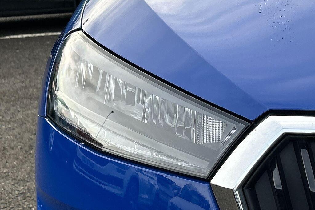

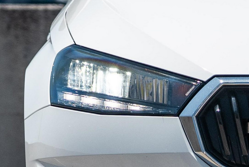

Ide is áthozom, szerintetek ez a Fabia szemecske ép? Mintha az alsó részén repedezett lenne:
