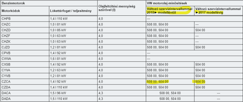

Motorolaj kérdés 1.4tsi 2018 czca
Egyik vw márka szervizben castrol5w30
Másik vw szerviz a 0W20 rakná bele.
Autószerelők többsége 5w30 de valahol 0w30
70% pálya/autóút, 30%város egy évben 12k
Milyen olajat raktok, raknátok bele? -
