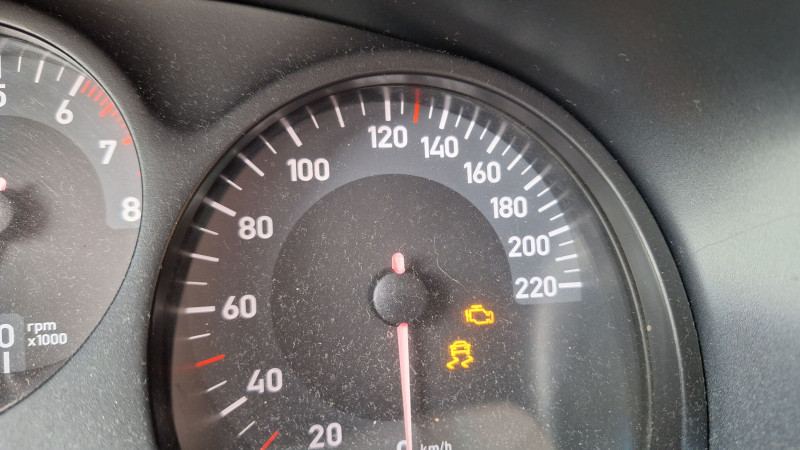

2022-es 2.0 crtdi 150 lovas motor (vw, kézi váltóval): bedobta check engine-t, majd márkaszervíz cserélt pár izzítógyertyát (talán 3-at) és izzításvezérlőt, check engine elmúlt. Viszont sokkal gyengébb lett a szervíz után az autó, többször lefulladtam vele induláskor (amíg meg nem szoktam, hogy máshogy kell - nagyobb gázzal - indulni). Nem placebo, gyengébb lett az autó. Reklamáltam, kiolvasták a hibakódokat, semmi nincs benne, azaz szerintük minden faxa és patent. Menet közbeni diagot, hasonlókat nem csináltak.
2 kérdésem volna:
- Más is találkozott hasonlóval?
- Céges autó lévén nem tudom mennyire menjek utána a dolgoknak (flottakezelő nem tudom mennyire díjazná, hogy érzésre pluszban diagnosztizálja az autót a márkaszervíz valószínű nem kevés pénzért). Használható az autó, de nem olyan, mint volt.Motorteret laikusként átnéztem, lecsúszott csatit, repedt levegőcsövet és hasonló alap dolgokat nem láttam. Sw-t, motorvezérlőt nem frissítettek rajta (direkt rákérdeztem), csak az izzítással kapcsolatos alkatrészeket cserélték elvileg.

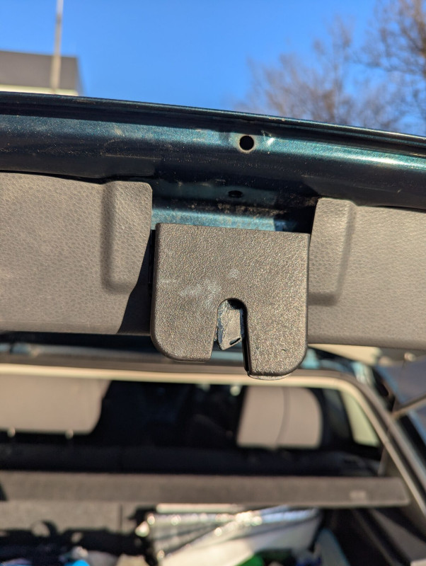

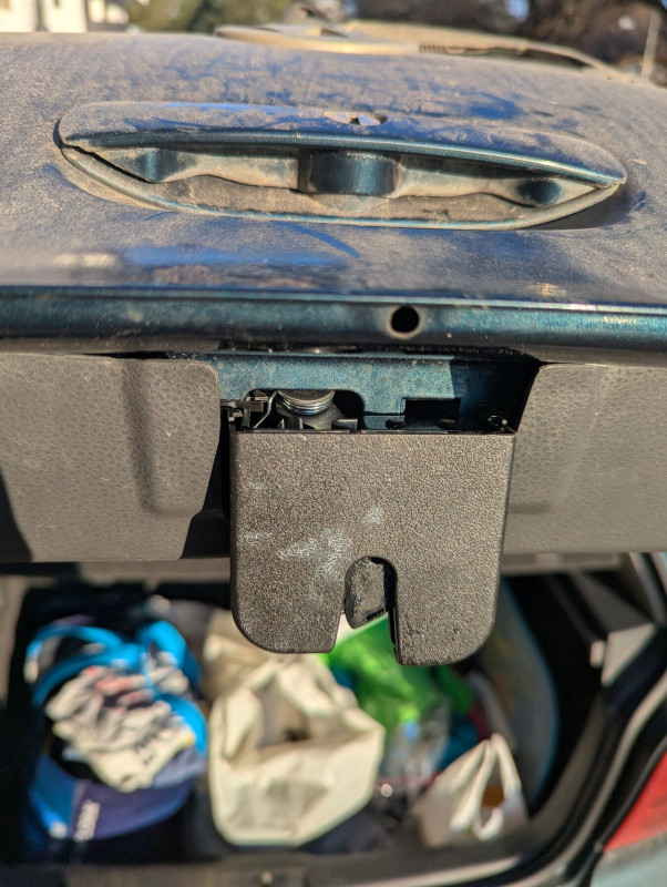

1.4 9n polo 2002
Csomagtérajtó nem záródott normàlisan. Huppanva csukódott be. Ilyenkor a zárat kulccsal jobbra balra megmozgatva majd közép àllásban hagyva szépen csukódott. Csak ezt minden alkalommal el kellett jàtszani. Központi zár viszont szépen nyitotta zàrta.
Elvittem egy autó elektromoshoz itt Debrecenben. Kicserélték megmutatta működik is csak mivel rohantam nem néztem annyira meg tüzetesen. Itthon làtom, hogy (talàn egy màsik darabbal lett össze hozva) egy nagy rés van a zàrnál és ugye eredetileg nem így nézett ki. Létezik hogy egy màsik típussal hozta össze? Mit tudok csinàlni ezzel vigyem vissza hogy egy eredetit szerelem be mert itt menni fog be a víz, kosz?
Köszönöm a segítséget! -
