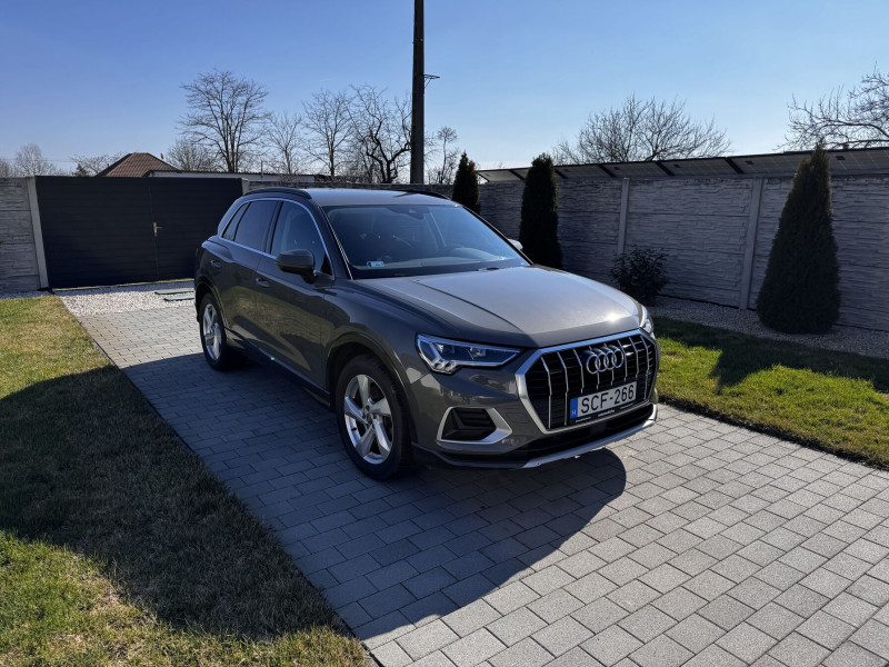

Morris
Végre jó idő van. Kapott egy alapos mosást.
