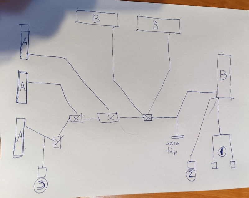

Egy topicban már értekeztünk a problémámról, oda készítettem ezt a skicet.
nem túl szép de megmutatja milyen a ventik bekötése.
Az A az 3DB 140-es venti.
A B az 3 120-as
Az X-ek azok mid olyan csatik mint amit fotóztam (illetve a 3-as is az, egy apa)
Az 1-es a hátsó ventiről lógó szabad vezeték egy 3 pines RGB és egy VDG csati.
A 2-es egy csati ahová a frontpanel reset kábele van bedugva és így onnan szabályozza a ventik színeit.
A sata táp az értelemszerű és kb. ennyi. -

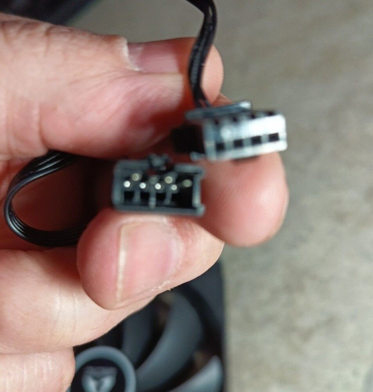

Az a három csillanás szerencsére nem tű.
Funkcióját tekintve lehet, hogy pwm, csak a szabvány csatlakozó nem megy bele.......
Egyébként az összes csati ilyen. Tehát amikkel össze vannak kötve a vetik az is és az egy szem szabadon álló is.A ventik egymás után vannak kötve? Tehát úgy néz ki a csati a venti végén, hogy van egy apa és egy anya oldala, és valamelyik oldalról leágazik vezeték a venti felé? Ha igen, akkor úgy van, ahogy írtam. A szabad csati a vezérlés. Csak alaplapra dughatóvá kell tenni, és mehet a menet. Mivel azt írtad, fúrsz-faragsz a házon, arra gondoltam, hogy mindig moddolsz valamit.

Az apa oldal 4 pin, PWM-nem tűnik (már csak a 4 ér miatt., az a másik három fémes pötty remélem képhiba, és nem 3 másik tű. Ha enneknaz apa csatinak a vége a venti motor alá megy be, ez PWM csati. Ezek a ház ventik simán fel vanna fűzve, csak a sebességjel hiányzik az első venti után, a többinél az nincs felfűzve (nem lehet).
Egyébként az összes csati ilyen. Tehát amikkel össze vannak kötve a vetik az is és az egy szem szabadon álló is. -

Hát ezt én nem merném, már csak azért sem mert elég homályos számomra, hogy az a vezeték az első ventin mire is szolgál pontosan.
Jó szar lett a kép, de ilyen csatik vannak a ventiken:

Az összes csati 4 pines de nem szabvány PWM! Leellenőriztem sem az alaplapi pwm re sem egy pwm es ventivel nem lehet összekötni. Gyakorlatilag pontosan úgy néz ki, csak gondolom pár tized miliméterrel más a lábkiosztás, illetve az anya csati hátulján nincs ott az a két kis vezető csík. Egyetlen szabad csati vég van a frontpanelen a 140-es ventiknél (mint írtam is) de az egy nem szabványos apa csati, szóval nem tudom a lapra kötni. (meg egyébként se tudom, hogyan csinálnám mert még nem találtam anya-anya pwm csatit)

Így elsőre, a gyártói oldal képeit elnézve totális a káosz a ventiket illetően, mert én a hátsóból például 3 különálló kábelt látok kijönni (4ér, 2ér, és még egy ismeretlen számú érrel).
Az első 140-es venti lehet a szabályzó, ha ez 4 pines, akkor PWN, viszont a fordulatszámot csak ez a venti fogja továbbitani a lap felé. A bekötés nem bonyolult ha a csati nem szabványos, akkor hogy néz ki? A kiosztás a csatlakozón onnan indul, ahol kis műanyag van az aljzat/csatin, ami meggátolja, hogy fordítva dugd be, ha ez feléd néz az anya oldalon, akkor balról jobbra test(Ground)/+12V/sebességjel/PWM jel. Levágod a csatit, teszel rá egy szabványost, és mehet a lapra. Az ARGB-hez 3 pin kell (amit linkeltél, az 4pin 12V, sima RGB, nincs effet, csak egyszínű minden, és kinyírja az ARGB ventiket, mert a vezérlés ott 5V. A VDG-hez van adapter, ami szabvány 3 pines csatit csinál belőle (ami olyan, mint a 4 pines, amit linkeltél, de egy tű hiányzik belőle). Ha a lapod tud ARGB-t, akkor átalakítóval mehet rá, a gond az, hogy a gyártó képen ezt a csatit megtaláltam, de én csak kettő eret látok benne, nem hármat) Biztos nincs elkallódva valahol egy 3 eres csatlakozó? Pigyelni kell az RGB és ARGB-re, mert nagyon nem kompatibilisek egymással.
