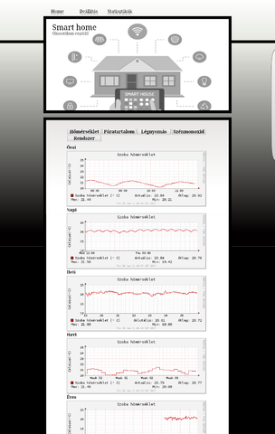

Pont ezt az oldalt mostanában nem is láttam, régebben pedig még nem így nézett ki. Sajnos van elég más dolgom is, így rengeteg szeretett témában nem tudok kellőképpen haladni és nem is találok meg mindig mindent.. :/
Bennem egyébként az van valamiért, hogy jobb különválasztani a házautomatizálást mindig a klasszikus otthoni LAN-tól vagy WLAN-tól.

Következő lépésként grafikonra szeretném íratni a jelet egy hasonló webfelületre mint amit Pulsar első kommentek között mutatott. Valami ilyesmi lenne az én elképzelésem is és ahogy jönnek a szenzorok és a tudás, szépen tömném tele az ábrát. Előbb gyorsan beleolvastam egy-két hozzászólásba és láttam, hogy a .txt írás nem a legjövedelmezőbb megoldás mert később gondokat szülhet. Célszerűnek tűnik az sql, már csak a későbbi lekérdezések kapcsán is.Remélem lassan érdemben is tudok csatlakozni a témához!
layerke
Jelenleg nekem fel van a domoticz mellé telepítve az influxdb. Ebbe a domoticz http push-al áttolja az általam kívánt eszközök által mért értékeket. Nem tudom meg lehet-e adni neki, hogy milyen gyakorisággal, de alapesetben amikor új érték érkezik, már megy is át az adatbázisba. Ez a szobahőmérőknél 50 mp, míg a fűtésen lévő hőmérőknél 10 mp. Minden adatot megkap tehát az adatbázis, én úgy számoltam, hogy évente kb 3 GB adat keletkezik így. Innentől az adathordozó mérete, ami megköti az adatbázis nagyságát. Ha gondolod, szívesen segítek feltelepíteni az influxdb-t domoticz mellé, ezeket már nagyjából ismerem.

rm $PIDFILEA megjelenítéshez a szerver oldal php-ban készült, grafikonhoz pedig highchart-ot használok:
A grafikonba természetesen dinamukusan bele lehet nagyítani, egy ajax kéréssel a szerver oldalról lekéri a részletesebb adatokat, így a percenkénti értékek bármikor visszanézhetőek:
Most éppen várok néhány ESP8266-ot (ESP-12F-et) és van még elfekvőben DS18B20-am, így a terv szerint kicsit kiterjesztem további vezetékelés nélkül a mérést.
Köszönöm
toth_janika Ez neked is szól
A szenzorok:
Hőmérséklet: DS18b20
Páratartalom: DHT22
Légnyomás: BMP180
Szénmonoxid: MQ7 (ezzel még küzdök)
Fogyasztás: SCT-013-000 (ez még fejlesztés alatt, jelenleg a saját fogyasztását méri csak)DS18b20 a szokásos 1wire módszerrel van rákötve, a DHT22 egy GPIO lábra, a BMP180 pedig I2C-re.
A szénmonoxid és a áram mérést pedig egy arduino végzi, ami az adatokat USB-n adja át.A rendszer jelenleg úgy működik, hogy minden szenzorhoz van egy script, (DHT-hez C, a többihet python) ami percenként lefut, kiolvassa a szenzorokat, és bele írja egy txt file-be. A txt filból aztán olvas az rrdtool ami a grafikonokat rajzolja, valamit az első képen látható mutatók és szám értékek is ebből táplálkoznak.
A weblap saját készítés, de még nincs meg a végleges koncepció sem (lásd kép). Illetve mostanában akarom a txt file-os megoldást lecserélni sql-re, mert sok nemvárt problémát okoz. Ilyen például a file írásának és olvasásának időzítése. Mert ha csak simán futtatom crontab-ban percenként az írást és olvasást, akkor ütik egymást, és vagy nem tudok bele írni, vagy olvasni
A rádió is egyszerűen van megoldva, a php futtat egy scriptet, ami elindít egy linuxos karakteres felülető mp3 lejátszót (mpg123) előre definiálva a rádióállomás streamjével. -
