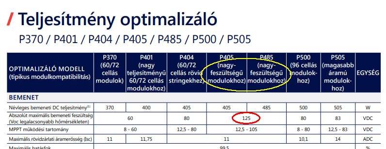

#81475328 #11694 üzenetére
úgy vannak kialakítva az optik, hogy a 60V-os verziókat ajánlják az 1000-es sima panelekhez. A nagyobb feszültségűekhez pedig a 80V-os optikat.
A táblázat tetején az optik mellé oda is van írva zárójelben megjegyzésként, hogy milyen modulokhoz.
És az 1500V-os modulokat hívják nagyfeszültségű moduloknak.
Aztán van még a nagy teljesítményű modul a 401-hez írva, ami a megjelenéskor a 350W-ot takarta
És van az 505-nél a magasabb áramú modul, ami Isc>11A esetén szükséges.
A cellaszám az sztm egyértelmű, bár azóta a fejlesztés alatt kicsit tolódott ez is, és van még a rövid string-es megjegyzés a 404-re, de annak mára már semmi jelentősége nem maradt. -
tothbe
#81475328 #11691 üzenetére
Igen, most megnéztem én is. Ami azért furcsa mert a Longi szerint az egy nagy feszültségű 1500V-os panel. Viszont ami fura, hogy a HPB amit linkeltem másban nem tér el tőle, csak a feszültség értékben. Ergo lehet a Longi panel adatlapja hibás.
És ha ez igaz akkor az egy sima 1000V-os panel amihez pedig akkor jogosan írja az SE a 401-est.
Ergo fizikailag meg kellene nézni egy ilyen panelt, hogy mi van ráírva és az alapján lehet megmondani melyiknek van igaza.[link] máshol is 1500-at találok. Bár mindenki a gyártóra hivatkozik.

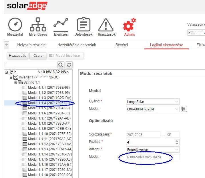

tothbe #11639 üzenetére
Az optimalizálóknak a sorozatszáma látható a monitoring felületen. Ebből valószínűleg vissza lehetne fejteni a tipusátv,de az SE nem tette közzé a dekódoló algoritmust. ( 2 hónapja néztem utoljára, ha azóta változott javítson ki aki tudja.)
Panelek típusának és teljesítményének azt ír a telepítő amit akar, utólag bármikor módosítható, a működést nem befolyásolja. -

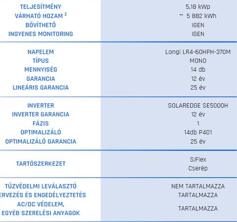

LR4-60HPH illetve LR4-60HPB
A második full fekete és 1000V-os panel.Az ajánlatodról pedig csak annyit, hogy az SE nem a 401-est ajánlja ehhez a panelhez, hanem a 404-est vagy a 405-öst. Ettől még el fog menni vele, csak ha garanciára kerül a sor, akkor az SE simán mondhatja, hogy így nem ad garanciát, mert nem tartottad be az ő előírásait az optimizerre illeszthető napelemek tekintetében. És ezzel nem azt mondom, hogy az SE biztosan ezt mondja, mielőtt félreérted, hanem csak, hogy ez is benne van a kalapban.

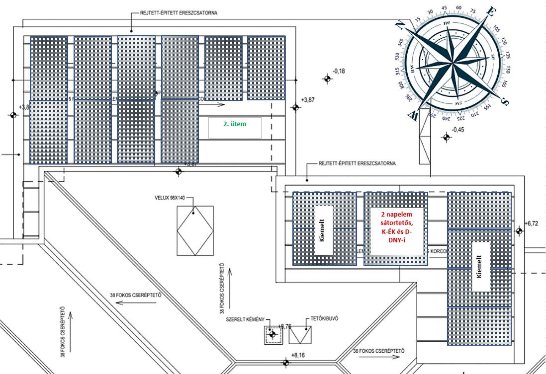

karmaresz #11671 üzenetére
nos, ha később valóban nagyobb panelekkel szeretnéd kiegészíteni, akkor ne a 401-esben gondolkodj, mert az mellé az 500-assal be leszel korlátozva max 96 cellás modulra, mert az nem tudja a 120-asokat. 60 cellán viszont sztm nagyon sokára lesz csak 450W, ha erre apellálsz. Ergo egy 80V-os setuppal jobban jöhetsz ki (P404 és később P505 az újakhoz).
De technikailag működik a te megoldás terved is.
Nekem az az ÉK meg NY tájolsáú pár az nagyon faramuci ott. Lehet, hogy ahelyett jobban járnál, ha egy nagyobb panel (pl. már most egy 96 vagy 120 cellás 450-es) lenne fektetett pozícióban, de a legjobb irányban és szögben kiemelve. SE mellett lehet variálni a paneleket és pont ez a nagyon jó benne.Közben most szúrtam ki, hogy eleve HPH-s Longi-kat írsz, azok nagyfeszültségűek, ergo azokhoz amúgy sem jó a 401 csak a 404,405. HPB-shez jó a 401.

karmaresz
Elkhunt fórumtárshoz hasonlóan nekem is megvan a befutó ajánlat:
Mivel két lépcsőben tervezem a rendszert bővíteni, így a második (3-5 év múlva tervezett) lépcsőt maximálisan kihasználandó -hátha akkor már lesznek 450-500W-os napelemek-, felülterveztetném az inverter méretét.
Nekem most az alábbi megoldás lenne ennek figyelembe vételével:6,66kW-os rendszerteljesítmény, várható hozam 6,9-7,3kWh/év.
Solaredge SE12.5K inverter + P401-es optimalizálók
18 db Longi Solar LR4-60HPH 370 W-s panellel az alábbi felosztásban:
- 10 db napelem 38 fokos D-DKi ferdetetőre
- 6 db napelem lapostetőre 25 fokos kiemeléssel
- 2 db napelem lapostetőre "sátortetősen" kiemelve K-ÉK és NY-DNY-i irányban elhelyezve. -így fér fel a legkevésbé árnyékoltan-
kábelezés, tűzvédelmi leválasztó, tartószerkezet, kivitelezés, ügyintézés cakk-pakk 3.1M.
illetve úgy, hogy a 450e/kWp oké legyen.
-A második ütemet még csak berajzolgattam, nem végleges a terv, illetve van még 3-4 napelemnek hely máshol a tetőn-Ezen érdemes, vagy lehet-e valamit még optimalizálni?

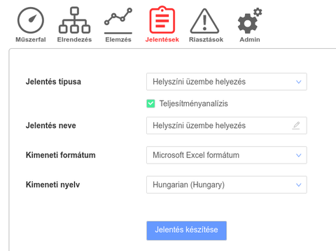

tothbe
martonz #11658 üzenetére
Utólag is bármikor le tudod menteni a 15 perces adatokat csak az a fontos, hogy egyszerre max egy hetet ments. Ez egy évre 52 export. Persze, 10 év után menteni már sok idő, mire 520 exportot megcsinálsz, de mondjuk évente egyszer max fél óra.
Utána meg csak össze kell fűzni az exportokat egy táblázatba és ott van együtt az összes adat. -

Kipróbáltam a teljesítmény exportot:
- 1 hétnél kisebb időintervallum esetében 15 perces adatok
- 1 hónapnál kisebb, de 1 hétnél hosszabb időintervallum esetén 1 órás adatok
- 1 hónapnál hosszabb időintervallum lekérésénél már csak napi adatok vannak
a csv-ben.Még a végén be kell vetni valami Home assistant dolgot és helyben tárolni az adatokat.
