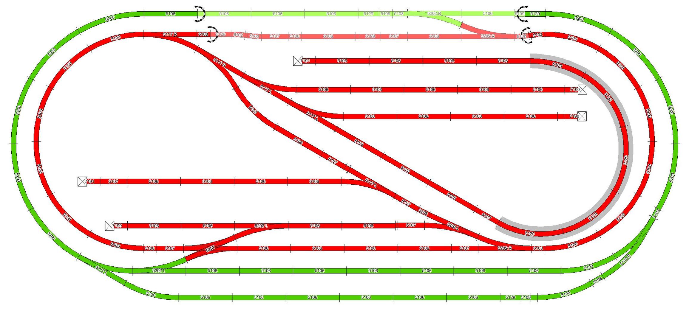

Megjött az első hungarocell lap,még varom az alapot(rétegelt lemez) és egy másik hungarocellt.Aztán gyihaaa
Csak alagútbejáratot,hidat és kőmintás lapot nem találtam sajna.Ezekről kérhetek linket?
Bocsesz ha megint sok lett
Előre is köszi
Üdv,Solo -

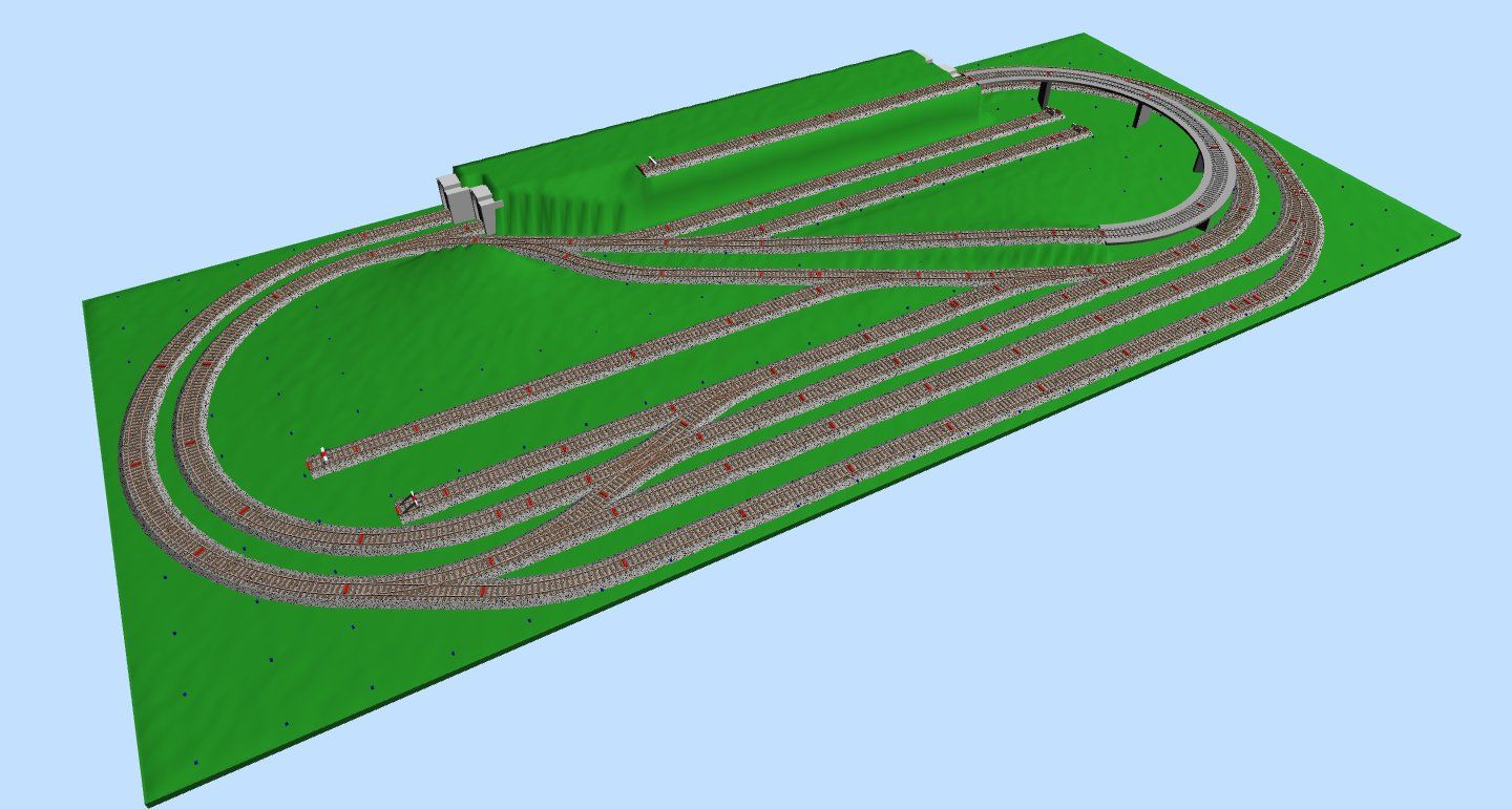

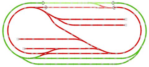

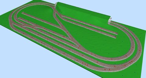

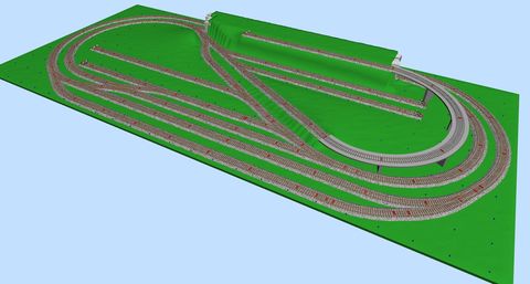

Elnéztem arrafelé,és ők is hasonló anyagból építik a domborzatot.A sín farostra lesz fektetve,nem közvetlen erre a habszerű anyagra.Purhabot pedig már elvetettem
Egyébként(nyilván nem fog annyira jól sikerülni)de ha szerintetek NAGYON jó lesz,akkor pl.a veszprémi általános téli kiállításra lehet jelentkezni?Vag ez egy nagyon hülye ötlet? -
hun_solo
YanezTTrain #5430 üzenetére
Köszi újra.
Hát,én ilyen spéci dolgokat biztos nem fogok belerakni mint a Car System vagy felsővezeték
első körben úgyis dízel fut majd,a felsővezeték meg majd(ha építek)a következő asztalra megy majd.
Hát,én útnak a Woodland Smoot itet néztem ki,de azt lefesteni...inkább veszek valami ragasztószalag alapút,de a kartont is megfontolom.
Megpróbálok mintát faragni,lessz egy kis próba terepem.Ha nem megy rendelek,hidat meg amúgy is rendelni fogok akkor.
Az asztalod tökre király,habár az enyém nem lesz ilyen szép.
Föld szóróanyagot honnan szerezhetek be?Mert weben nem találtam,de láttam olyat aki száraz levélből csinált(feldarálta)de egyelőre rendelésnek örülnék.
A sínt hasonló alapra ragasztom(előtte lekenem alapozóval),aztán megy raá a töltés,aztán a wet water és a ragasztó.
Egyébként alapból digitális,nemtudom ismered-e a Z21-et és a MultiMaus-t.
Itt vannak a tervek: https://itcafe.hu/dl/upc/2017-07/6
https://itcafe.hu/dl/upc/2017-07/667358_snapshot2.jpg67358_snapshot.jpg
https://itcafe.hu/dl/upc/2017-07/04/667358_j4k6c0cj6uliiv6c_snapshot3.jpg -

hanzohattori
YanezTTrain #5425 üzenetére
Igencsak átérzem a helyzetet, szélességben nekem sincs 1m-nél több és ez eléggé behatárol midenféle elképzelést.
YanezTTrain
hanzohattori #5422 üzenetére
Az ötletek megfontolást érdemelnek. Az alagút meghosszabbításában is van fantázia, bár az állomásig biztosan nem hozom el, esetleg 30-40 fokig az ívben.Így a borzasztóan nagy híd is kisebb lesz, kb a fele, mint a tervezett. Az alagútban a tároló sem rossz gondolat, ezen még rugózni kell hogy oldjam meg, mert hely nincsen. A jelenlegi asztalméret a felhasználható területet illetően 105x250 cm és már a határokon fut a vasút mindenhol.Ha pedig tároló akkor illenék mindkét vágánykörből elérni, ami további keresztváltók beszerzését teszi szükségessé. Na persze a tervező program azért van, hogy megkönnyítse a munkát, különösen ilyen extrém helyhiány esetében. Szóval dolgozom az ötleteken, meglátjuk mit lehet még megvalósítani. Nem csak a pálya áttervezésére gondolok, hanem a vonatközlekedés rendjének elemzésére is.Minden esetre az átépítést két hét múlva elkezdem. Illetve a bontást már a jövő hét közepén. Onnan napi rendszerességgel jelentkezem majd a hírekkel, hogyan is alakul a pálya sorsa.
A legelső variáció mindenképpen létre fog jönni, a többit pedig meglátjuk, mi fér bele a területbe. A terepépítés kizárólagosan hungarocellel lesz megoldva, az asztal súlyának csökkentése okán. Fém, fa, csak a legszükségesebb helyeken a továbbiakban, ahol elkerülhetetlen az alkalmazásuk.
Augusztus végére szeretném rendben látni az asztalt. Persze ehhez kell még rengeteg meló és pénz is nem kevés, mivel az épületeket is cserélni szándékozom. -

Pityu89
YanezTTrain #5419 üzenetére
Nem vagyok nagy híd rajongó. Én inkább az asztal szélét hegyesíteném, az alagút tartana majdnem az állomásig és a dombra meg felkapaszkodhat a vonat, híd nélkül. Hülye ötlet volna?

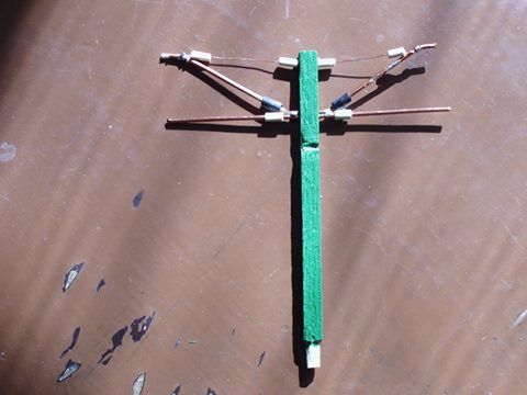

Batman2
YanezTTrain #5418 üzenetére
Jópofák a tartók !

YanezTTrain
Még egy váltó beépítésével tovább fokozható a menetek száma. Az új szárnyvonal felmegy a városba. Kis röbid személyvonat E63 mozdonnyal mint betét járat a két állomás között, illetve olykor teherforgalom is lehetséges.
Így az alagút mellett egy újabb látványosság egy komoly méretű ívben fekvő híd is felkerülhet az asztalra. A városnak pedig lesz egy picike kis vasútállomása fent is.
YanezTTrain
Jön a nyári szabadság. Végre nekifoghatok a tervnek, ami egy ideje már kivitelezésre vár. A csupa dilikör terepasztalt kissé átépíteni, hogy valamivel játszhatóbb pálya jöjjön létre végre. A felső terepszint teljes egészében megszűnik, a vasútvonalat felszámolom, a város leköltözik az alapszintre illetve az újonnan épülő részre, a vasúti alagút fölé. Létesül egy második vágánykapcsolás, hogy a szerelvények üzemszerűen tudjanak átjárni egyik pályakörről a másikra, illetve néhány tároló és csonka vágány. Az összekötő vágánnyal létre jön egy dupla hurok a pályában. Ennyi plusz lehetőséggel már valamennyire feledhető a dilikör jellege a dolognak talán. Minden esetre elég sokféle tolatásra és más vonatmozgásokra lesz majd lehetőség a jelenlegi körbe körbe vonatozás lehetőségével szemben.
Két pályakör marad összesen, az alapszinti legbelső dilikör is eltűnik. Így lekerülnek a pályáról az 5120-as ívek, amik igazából csak a rövid kis mozdonyok kocsik futását teszik lehetővé a 300 mm-es ívsugáron. Három transzformátor fogja kiszolgálni a pályát, kettő a két pályakört, egy pedig a felsővezetéket, ami természetesen a teljes vágányzat fölött ki fog épülni. A felsővezeték trafóját megtoldom egy egyenirányítós pólusváltós kapcsolással illetve egy átkapcsolóval a válakozó és egyenáramú üzemek lehetősége között. Így a Märklin villamosmozdonyok mellett lehetőség lesz egyenáramú villanygépek üzemére a felsővezetékről
táplálva.Némi 3D megjelenítés a körülbelüli kinézetről. A külső pályakör és az azon kívül levő dolgok nem nagyon fognak változni. Azon belül viszont komoly átalakítás fog történni.
