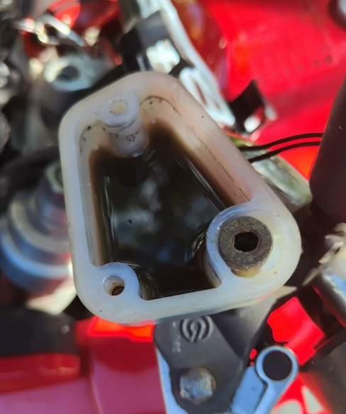

norbert1998
Ahogy mondod. Engem zavart. Remélem, hogy a féknyergek belsejében is sikerült a folyadék nagyját cserélni. A tuti természetesen a teljes szétszerelés takarítás lett volna. Ezt most nem tettem meg.
Viszont ez ment bele, nem Ferodo:

Micsurin
Lecseréltem pénteken a folyadékokat. Húúú de ocsmányak voltak. Ferodo RBF DOT4-et kapott minden, illetve Motul 7100-at. Tele volt fémreszelékkel az olajleeresztő csavar. És tömítést meg elfelejtett rakni alá az utolsó mókus, aztán csoda, hogy szivárgott - és azt mondja, jaj azt csak meg kell húzni. Persze
Itt a fék már új, a kuplung még a régi. Hatalmas különbség.Azt a rohadt eget és ez nem zavarta az elődödket?

norbert1998
Itt a fék már új, a kuplung még a régi. Hatalmas különbség. -
