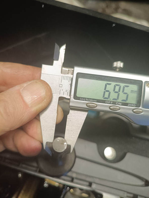

Igazabol billegni igy is tud, de arra alapozom, hogy kibirja, hogy akkora az a szelep, sima acel, semmi flikkflakk. A gs500 nak vannak meg eleg nagy szelepei ahhoz kepest, de nem ekkora. a suzukinak a literteljesitmenye is nagyobb, mint egy ilyesmi 1000 L2 nek, ehhez merten hatalmas rugoval. 20-30e km felett mar a gepkonyv szerinti turesen kivul van a szelep tomitofeluletenek nagysaga. A motor termeszetesen tovabb megy, es megbizhato, de a szelepulek es szelep mar ilyen keves km utan turesen kivul lesz, es a km-ek elorehaladtaval tomitetlenek is lesznek.
De a nagy szelepnél az erőkar is nagyobb, vagy arányaiban annyival vastagabb lenne a szára is?

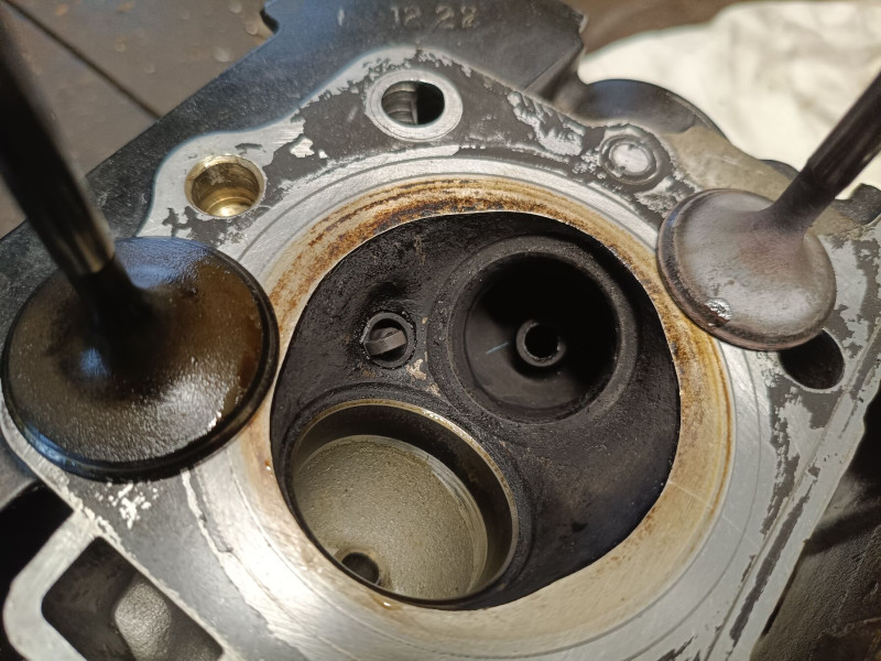

Igaza lett a csendőr úrnak, a kompresszió hiánya miatt nincs alapjárat - vagy legalábbis, kompresszió az nem sok van; de a levegőcsavarokat még nem néztem meg, hogy nincsenek-e teljesen összevissza tekergetve.
Fordulaton jól megy, jó, élvezhető kis gép. Kicsit korán van a tiltás viszont. 8500-nál olyat bök, mint annak a rendje, pedig szerintem még bőven mehetne feljebb, tök' nem érezni, hogy fogyna az erő és váltani kéne. Fék, váltó nagyon jó érzetű, pedig még semmilyen folyadékot nem cseréltem le benne, és ugye a kuplung is hidrós. A lámpája egész jó, de majd szerzek bele jobb izzót, legyen kimaxolva az érzés.
Durva, hogy egy átírás műszakival kötelezővel egy 22 éves motoron nem áll már meg 100 ezer forintból, és messze a kötelező a legolcsóbb ebből.Ugyanez a kor egy 20 eves corsara 170k

A desmo jobban kimeli a szelepet, mert van zaro es nyito karja, tehat nincs ugy elofeszitve mint a szeleprugos megoldas
Ezert mondtam azt, h en szezon vegen tudok segiteni, ez a motor velemenyem szerint mar tobb 10e km ota ilyen, egy 3e kmt meg megkockaztatnek ebben a szezonban, ennel rosszabb nem lesz.Erre nem is gondoltam, de logikus.
norbert1998

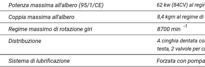

Jo a tiltas, 8700 a max rpm.
Ez 2 henger, 2 szelep, itt nincs nagy fordulatszam. Az st2 9000 ig forog, hatalmasak igy is a szelepek, ha nem desmo lenne, sztm 30e km alatt szetverne a szelepuleket, akkora nagyok.
De ilyen kovalygo szelepekkel ne nagyon usd, meg ne menj el vegfordulatig lehetoleg.

oszt mégis 11 ezer a 84 lóerő
A kalkulátor alapján minél fiatalabb és minél erősebb annál drágább.
hát fele ennyi volt az eredet és a műszaki, hiába volt külföldi a motor...
