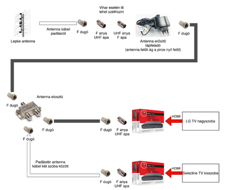

Köszi! Ma este távolságilag beüzemeltük a két boxot ideiglenesen, mindegyik szépen felfrissült és sikerült is kikapcsolni a tápfeladást is. Bővebben nem másztunk bele a menübe de volt kép és hang, és látszólag minden csatorna is megvolt.
Nekem úgy tűnt, hogy talán a képarányt és a videó felbontást HDMI felett is sikerült belőnie a boxnak rendben 1080i50-re, legalább is nem volt szülőknek gondja az élességgel. HEVC teszt csatornán is volt ugrándozó doboz (persze tudom hogy ez még DVB-T Szentesről).
Hétvégére maradt az elosztó és külön tápfeladó bekötése, de szerintem az már innen sínen lesz.

Biztos hogy vagy lekapcsol vagy csak nem veszi zokon a rövidzárat, mivel nekem is sima antennám van és addig ugye nem is lehetett menübe lépni és kikapcsolni a tápot amíg le nem töltötte a fw-t meg végig nem kereste a csatornákat, azt meg antenna nélkül nehéz lett volna. Vagy persze az is lehet rögtön tönkrement
bul07
Van itt gond ezer, majd leírom ha megoldódik
De kérdés?
Ugye frissítés után az alap beállítás az hogy antenna feszültség BE állapotban van.
Ezt most ki is lesz kapcsolva, és elkerül egy olyan helyre hogy külön tápos erősítős az antenna.
De ha megint jön egy rendszer frissítés és bekapcsolódik akkor vajon fog e zárlatot vagy egyéb más problémát okozni?
Olyan helyre kerül ahol a menübe állítgatás nem megoldható(öregek)Nem megoldható a erősítő nélküli antenna mert messzi van a toronytól a hely és csak így van megfelelő vétel.

De lehet tiltani (már az előző verzióban is lehetett) viszont alapbeállítás a bekapcsolva. Azt célszerű kikapcsolni mielőtt össze lesz dugva bár a tápfeladó illene, hogy elviselje. Ha szűz a box akkor ugye problémás mert addig nem tudod kikapcsolni amíg az antennával le nem szedte a szoftvert ... na pl. ezért is kellett volna rá egy alap verzió.

Végül elpostáztam szülőknek a kellékeket, mert én úgy tűnik nem tudok hazajutni már az átállás előtt.
Csináltam is nekik egy rajzot, hogy hogyan kellene összekötniük, apám szerintem megoldja.
Kíváncsi leszek mit lép a külön tápfeladóra a rendszer. Úgy olvasom még mindig nem lehet a menüjében tiltani a box-oknak a tápfeladást. Nem beszélve hogy két box lesz az antenna osztó után. -
