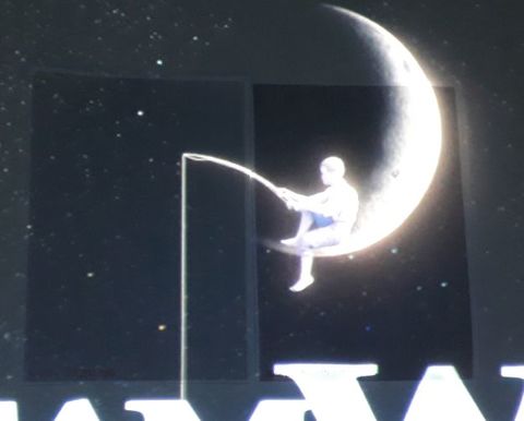

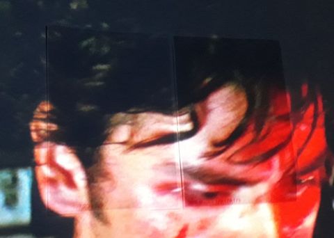

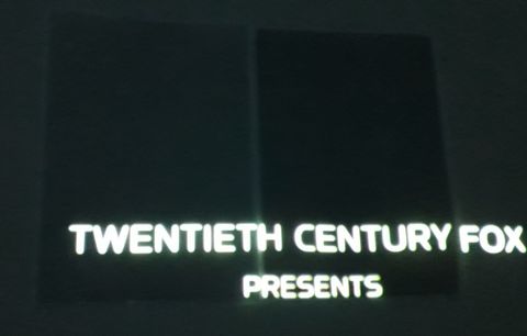

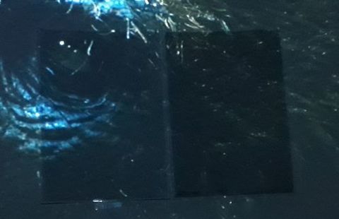

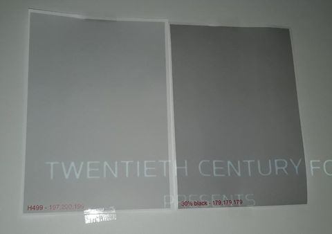

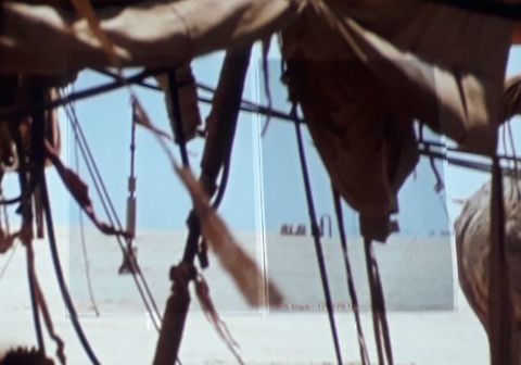

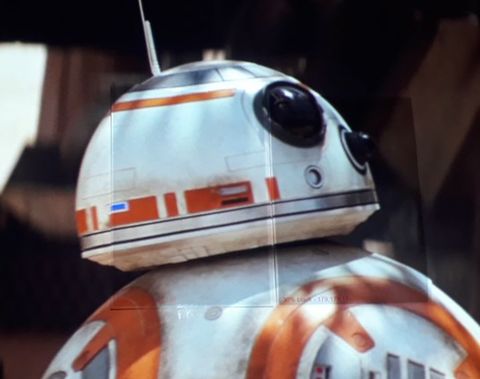

Le akartam tesztelni még a szürke hátteret mielőtt festéket veszek.
Nyomtattam egy H499-es és egy kicsit sötétebb, 30% fekete A4-es lapot.
Gondoltam akkora fényerőm van sötétített szobában hogy talán a kicsit sötétebb háttér is elmenne, de úgy tűnik az sok lenne már. A H499-es viszont szimpatikus, bemegyek majd egy festékboltba hátha van ilyesmi már kész dobozban.
Pár kép (lekicsinyítettem pár tíz kilobájtosra őket mert szerintem így is látszik mi a helyzet):
Egy vakuzott kép hogy látszódjon mi a felállás
Ugyanez vaku nélkül, teljes feketénél ugye a minél sötétebb a jobb
Itt látszik már hogy a 30%-os túl sötét és a jobb feketéért cserébe elveszik pár részlet.
Itt nagyon látszik hogy jó lesz ez a közepes szürke. A hajnál látszik hogy sokat javít a feketén, az arc csillogásánál pedig hogy nem vesznek el a világos részletek.
Itt látszik a homoknál és a posztónál hogy túl erős a 30%-os szürke.
Itt is az látszik a háttérben hogy sok a sötétszürke a színes részekhez.
Csak fekete/fehér anyagnál akár mehetne a sötétebb is.A fentiek alapján kipróbálom majd a világosszürke festést.
