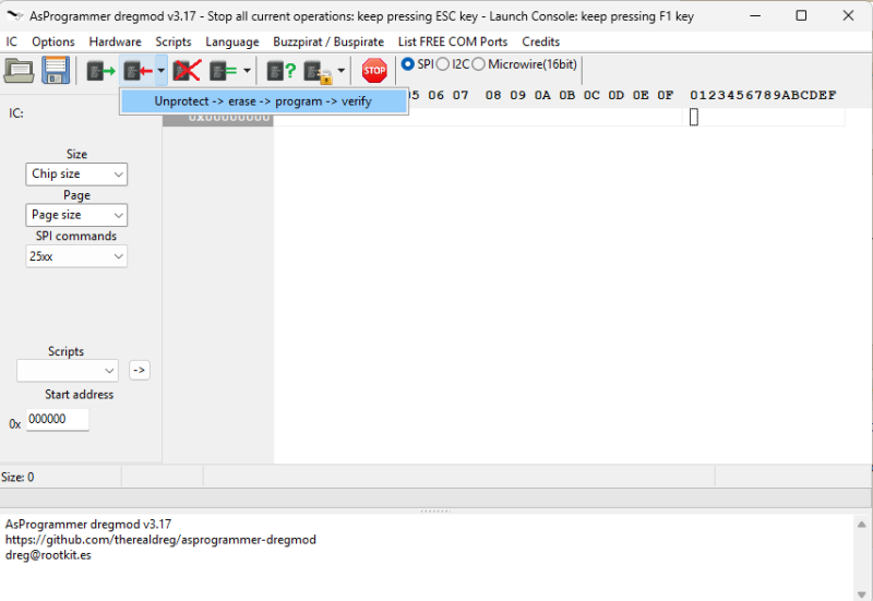

Ch341a-hoz le lehet tölteni ezer félét, úgy vagyok vele hogy elindítok egyet aztán ha valami nem jó akkor indítom a másikat. Törlést azt vedd kötelezőnek, amúgy is ráfér a flashre hogy néha fullra ki legyen nullázva.
Lan ha megy az jó, előfordul hogy egy rakás FF lesz a mac címed, elvileg nagy gondot nem okoz csak max akkor ha több ilyen hekkelt címes fut egy hálózatban. Pinmod nékül i3 8350K ha kifogod 4-5eft körül akkor az jó proci, windows is pörgős vele. Ha szánsz rá többet akkor 20eft-ért QTJ2 (10750H) az ami takarékos de mégis pörgős. G4400 helyett akár mi jó, 6700-ast ha találsz olcsón az is. Xeon V5 és V6-hoz is elég a bios mod, azok sem pinmodosak.1155-ös lapbamilyen procit ajánlanál? Jelenleg egy i5 2500 van benne, de mivel lenne ma is egy vállalható pörgősebb gép?

Azt olvastam, javasolt az életre keltés után egy hagyományos bios update is, elvileg az rendbe rak mindent - remélem ez így is lesz, még ez nem történt meg.
Író program: nálam nem így néz ki
Nem ezt adták anno hozzá
Olyannyira nem, hogy volt is figyelmeztetés, a kütyü hátulján nézzem a rajzot mert az író programban a rajzon fordítva jelenik meg a chip iránya
Az újabb verziónál ezt már módosították, de attól még a fele kínai...
Gyanítom itt is be lehet állítani hogy töröljön előtte, eddig erre nem volt szükségem, meg amilyen gyakran használom...Mac address-t mg nem néztem, de majd meglesem, úgy voltam vele hogy ha megy a LAN akkor minden rendben.

Minden flashelésnél kell a törlés, de ezt az író program végzi automatán azaz a program IC gomb elvileg megcsinálja.
