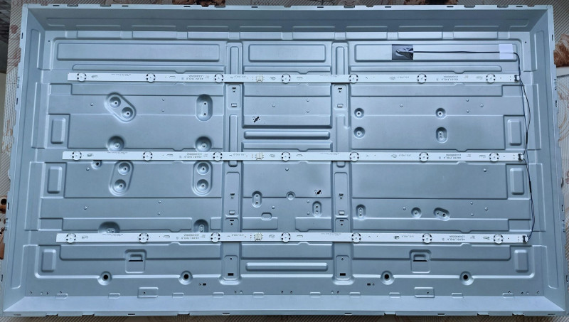

Gratulálok. Mindig jó olvasni amikor egy elektronikai eszközt megmentesz egy kis javítással.
Pont a napokban mentettem én is meg LG tévét. Szegénykét azért dobták ki mert kék volt a háttérvilágítás. Szerencsére egy kemény 5000ft-os ledszalag volt a baja. Nekem meg 3 óra szerelés és lett olcsón egy okostévém ami nálam szerintem még simán kiszolgál 5-10 évet amennyit használom. Egy hasonló méretű plazmát váltott. Ez szerencsére nem fűti fel egy fél óra után a komplett szobát
. Szerencsére úgy találták ki, hogy a benne lévő két fólia sorrendjén kívül ne tudd rosszul összerakni.Köszi
. Szerencsére úgy találták ki, hogy a benne lévő két fólia sorrendjén kívül ne tudd rosszul összerakni. -

Egyik se, ez egy szerviznek rutinművelet, meg otthon se nehéz.
@mrzed : Én is azt hittem, hogy lent-fent vagy két oldalt
CCFL-nél mg ilyenek voltak, vagy háttérvilágítás.
és @ViZion : Mi ebben a kitartás? Rossz csíkot küldött a kínai, kaptam másikat... ezt csak intézni kellett meg megvárni.@mindenki, köszi

" De miért lett volna ez gyenge... " Nem azt írtam, hogy gyenge, hanem valami nem fémes hordozófelületnek néztem...
" Egy világításba való LED sokkal nagyob árammal működik, nem csoda, ha melegszik. " Igaz, ezt tudom! Mindegyik kivitelű lednek megvan a gyárilag megadott határértéke(i)! (feszültség, áram, minimális hőleadó felület) Csak egy rossz példa volt!

"Nem, mert a maximálisan beállítható fényerő fog csökkenni! "
Nem tudom, én azt láttam, hogy kevésbé világít->kevésbé melegszik. Az áttolt áramot meg a driver módosításával lehet csökkenteni, de mivel impulzusüzemben megy, ugyanott vagy."Aluból van az a hordozó és még úgy is képes volt az a fakezű futár eltörni? "
Meghajlította. De miért lett volna ez gyenge...?A Ga-As LED 5-10mA áramon megy, éppen csak világít. Egy világításba való LED sokkal nagyob árammal működik, nem csoda, ha melegszik.
CD szerintem, ami gyári nyomott, ugyanúgy sok évtizedig jó, a gond az írottakkal van."Szerintem elképzelhető az is, hogy nála nem a háttérvilágítással lesz gond, "
De, kezdenek meghalni a LED-ek. Ecchphoto fejtette meg itt a környéken, hogy a TV-kben LED valójában kékes lenne, előtte van egy sárga réteg, és az ég le, potyog le. Ettől lesz lila." De miért lett volna ez gyenge... " Nem azt írtam, hogy gyenge, hanem valami nem fémes hordozófelületnek néztem...

" a LED lámpa akkora mint a fejed, de az nem megy tönkre. " Igen, mert annak legalább a kétharmada hőleadó felület és legalább 20gramm hővezető pasztát is elhasználtak a kényes felületen! Ipari területen nem tréfálnak!
" azzal ugyanott vagy, mintha leveszed a fényerőt. " Nem, mert a maximálisan beállítható fényerő fog csökkenni! Még véletlenül sem lehet túltolni a ledek munkaáramát! Tehát eleve egy kicsivel sötétebb lesz minden = kevesebb hőfejlődés = nagyobb élettartam...
" nem műanyag klipsszel rögzíteni, mint gyárilag, hanem csavarral " Na igen! A műanyag klipsz kiugorhat a helyéről vagy eltörhet és megint annyi a hűtésnek, azután jöhet a csere...Aluból van az a hordozó és még úgy is képes volt az a fakezű futár eltörni?
Így már értem, hogy miért sikerült annyira gyengén a javítás! Láttam már több munkádat és csodálkoztam is ezen!" az a LED mennyi üzemórát fog kibírni, mennyi hőleadó felület kell neki, stb " Régen (nagyon régen) majdnem kiesett a szemem, amikor a piros színű Ga-As (Gallium-Arzenid) ledek adatlapját tanulmányoztam, akkor olvastam a gyári adatok szerinti várható élettartamot normál használat esetén: valami 13millió üzemórát említett az adatlap! Ez az érték a felhasznált anyagok változtatása miatt azóta jelentően csökkent...de az is lehet, hogy rosszul emlékszek, mert ez egy elképesztően magas szám lenne! Bár régen pont így volt a CD-lemezekkel is! ~70év volt a várható élettartamuk, de mára ez is a töredékére csökkent...
Minden esetre szép mentés volt! Egy újabb szép munkát adtál ki a kezeid közül!

Igen, ez borzalmas a mostani LED-esek esetén, hogy a hűtés viszi a hátán. Nézd meg egy ipari csarnok világítását, a LED lámpa akkora mint a fejed, de az nem megy tönkre. (Illetve : arról tudod, hány üzemóra a garantált működése.) Lehetne E27-re is olyat gyártani, ami tartós, sőt, van is, csak nem veszik meg a népek, mert nem 1000Ft. (Utóbbira meg panaszkodnak, hogy meghal.)
Mindenhol az ezeknek a gagyi LED világításoknak a halála, hogy szétég. Viszont amikor egyedi LED megy rajta tönkre, azt kicseréled, és megy tovább. Nekem sok ilyen javított izzó van itthon, nagyon ritkán veszek újat. (Több évente.)"Esetleg -elektromos úton- néhány százalékkal csökkenteni a ledek áramának maximumát? "
Kicseréled előtte az ellenállást (vagy ha PWM meghajtás, akkor azt módosítod), de azzal ugyanott vagy, mintha leveszed a fényerőt."Nem lehet valahogyan jobb hővezetést elérni a "lavor" anyaga és a ledek között?"
Gondolkodtam szilikonpasztán, csak el lett felejtve :S Az jót tenne neki, szerintem is. Meg nem műanyag klipsszel rögzíteni, mint gyárilag, hanem csavarral.
A hordozóanyag alumínium.Amúgy nem direkt erre van tervezve, hogy tönkremenjen, ezek még így is tovább bírták, mint a készülék életciklusa lenne. Egyszerűen megvan hogy az a LED mennyi üzemórát fog kibírni, mennyi hőleadó felület kell neki, stb. Ez nem egy nagy csoda. A gyártó meg nem arra gondol, hogy 10 év múlva az a pár ilyen TV, ami még használatban van, mennyire lesz szerelhető, mert előbb fogják kidobálni a vásárlók azért, mert újat akarnak venni, mint tönkremenjen.

" Pontosan ettől. Kicsit leveszed a fényerőt, és sokkal hosszabb az életartama. " Ez már csak így megy...
Sajnos ez a helyzet más világítótestekkel is és azokon rendszerint nem tudsz fényerőt módosítani...inkább gyártják a további szemetet, de ez egy más téma!
Néztem a korábbi javításodat! Ott is a túlhajtás/túlhevülés végzett a ledekkel? Nem lehet valahogyan jobb hővezetést elérni a "lavor" anyaga és a ledek között? Elég nagy felületű lenne a hőelvezetéshez, de a ledek hordozója túl vastagnak néz ki és talán nem is fémes (el tudta törni a futár) szóval inkább hőszigetelő... Esetleg -elektromos úton- néhány százalékkal csökkenteni a ledek áramának maximumát? Biztosan ki van az találva, hogy túl sokáig ne legyen hibátlan (tervezett elavulás) és cserélni kelljen!

"agy ezek is alapból nagyobb áramon vannak járatva és a fejlődő hő végzi a dolgát?
Pontosan ettől. Kicsit leveszed a fényerőt, és sokkal hosszabb az életartama. Anyáméban már többször cseréltem csíkokat, más baja a LED TV-knek nem szokott lenni. Ez is kibírt 10+ évet amiről értekezünk." Pontosan ettől. Kicsit leveszed a fényerőt, és sokkal hosszabb az életartama. " Ez már csak így megy...

Azt lehet tudni, hogy a régi ledek mitől pihentek meg? Vagy ezek is alapból nagyobb áramon vannak járatva és a fejlődő hő végzi a dolgát?
