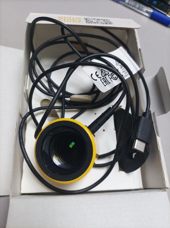

Adok egy esélyt kalibrálással is. Rendeltem egy belépő szintű kalibrálót. Calibrite Display 123
Majd kiderül mit tud, még nem csináltam ilyet. -

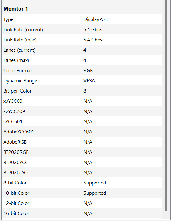

Valószínű a link sebessége okozza hogy nem megy 10 biten. Holott minden adva van hozzá, monitor manual szerint DP port 1.4, kábel biztosan kezeli ahogy a kártya is.
Vagy monitor firmware bug lehet. Megpróbálom valahogy erőltetni a HBR3-at.

Az újabb 8k kábellel sem megy. Annyi változott hogy nem RGB módban megy a 10 bit.
Nyomozok tovább.

Hja, 2.0 elvileg 14.4Gbit/s adatátvitelt bír... 50Hz mondjuk elég offiszhoz, mozizáshoz, előző generációs konzolokhoz (PS4).

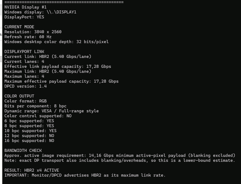

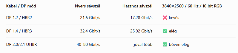

Vettem hozzá most 8k DP-DP kábelt amin rajta van a 32Gb/s sávszél jelölése. (savio cl-206) Azaz elvileg mennie kell majd 10 biten 60hz-en
3840×2560 / 60 Hz / 10 bit RGB 4:4:4 kb. ~17,7 Gbit/s. Azaz egy sima 4K kábel pont a limiten van és azért megy csak 50hz-en.

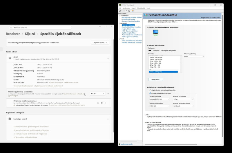

10 bit működés érdekes, ha 50hz-re rakom akkor átvált 10 bitre ha 60-ra akkor meg csak 8 bit van.
Valami talán a kábellel lesz.Több kábelt is kipróbáltam bár nem tudom megítélni minőségüket, egyikkel sem ment 60hz 10 bit szóval szerzek be valami minősített kábelt. A monitor menüjében a HDR semmit sem csinál, annak nincs köze a színekhez és nem is ad be ilyen extra funkciót.

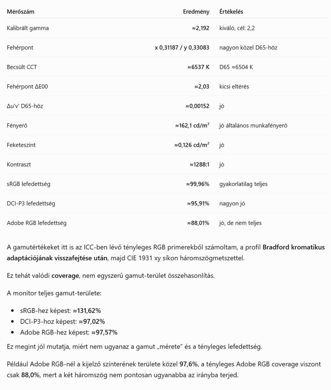

Pirosasság custom RGB-vel közel jó lett csak beállítottam mindent 50%-ra, fényerőből 30% is elég még nappal is.

60hz-nél nagyobb beállításnál torz a kép szóval nem támogat nagyobbat.
10 bitet sehogy sem sikerült kicsikarni belőle/ vagy akár a pc tápjáról megtápolni, ha már 12V.
